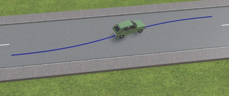

Hallo zusammen, ich möchte eine virtuelle Spur bauen, die die Abrollhöhe und Z-Position 2,5 mm hat. Das ist soweit auch gelungen.
Nur das autom. Ausblenden im Simulationsmodus gelingt nicht. Die Spur ist immer sichtbar. Gibt es da ein Spezialobjekt, oder wie muss man das bewerkstelligen?
LG Ronald
vor einer Stunde schrieb RoniHB:
Hast Du Dir den Beitrag von @Little angesehen? In der dort angehängten Datei kannst Du sehen, wie er die Spur ausgeblendet hat,
Walter
vor 10 Minuten schrieb Klartexter:
Du hast Roni missverstanden, Walter.
Er möchte, dass sich sein Objekt (wie die virtuellen Spuren im Katalog) automatisch im Simulationsmodus ausblendet. Damit es eine echte Alternative zu den vorhandenen virtuellen Spuren ist. Gleiches Verhalten, aber andere Abrollhöhe.
vor 38 Minuten schrieb Klartexter:
Ja, habe ich. Das ist zwar eine praktikable Alternative, aber nicht das was ich will, @Goetz hat es erklärt, was mein bestreben ist. Vielleicht können wir Modellbauer das auch garnicht herstellen.
LG Ronald
vor 13 Minuten schrieb RoniHB:
Ich weiß zwar leider nicht, wie es geht.
Aber Bahnland hat die beiden virtuellen Rampen für Übergange von Gleis/Straße zur virtuellen Spur erstellt. Und die haben das von dir gewünschte Verhalten. Also ist es für Modellbauer möglich.
Bearbeitet von Goetz
vor 2 Stunden schrieb RoniHB:
Das geht aktuell nur über eine nicht dokumentierte Funktion. Wenn du das Modell fertig hast, kann ich es so konfigurieren, dass es im Simulationsmodus ausgeblendet wird.

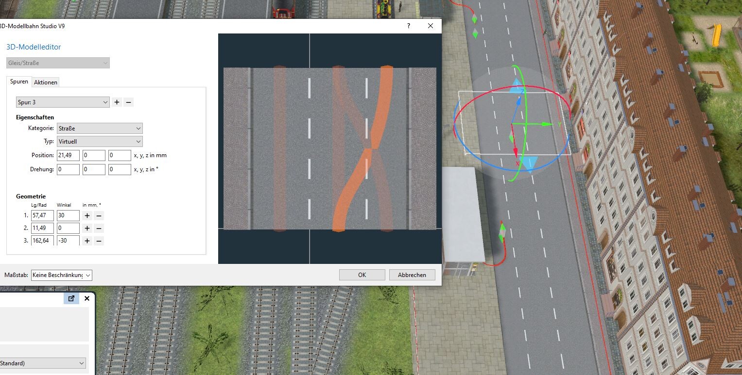

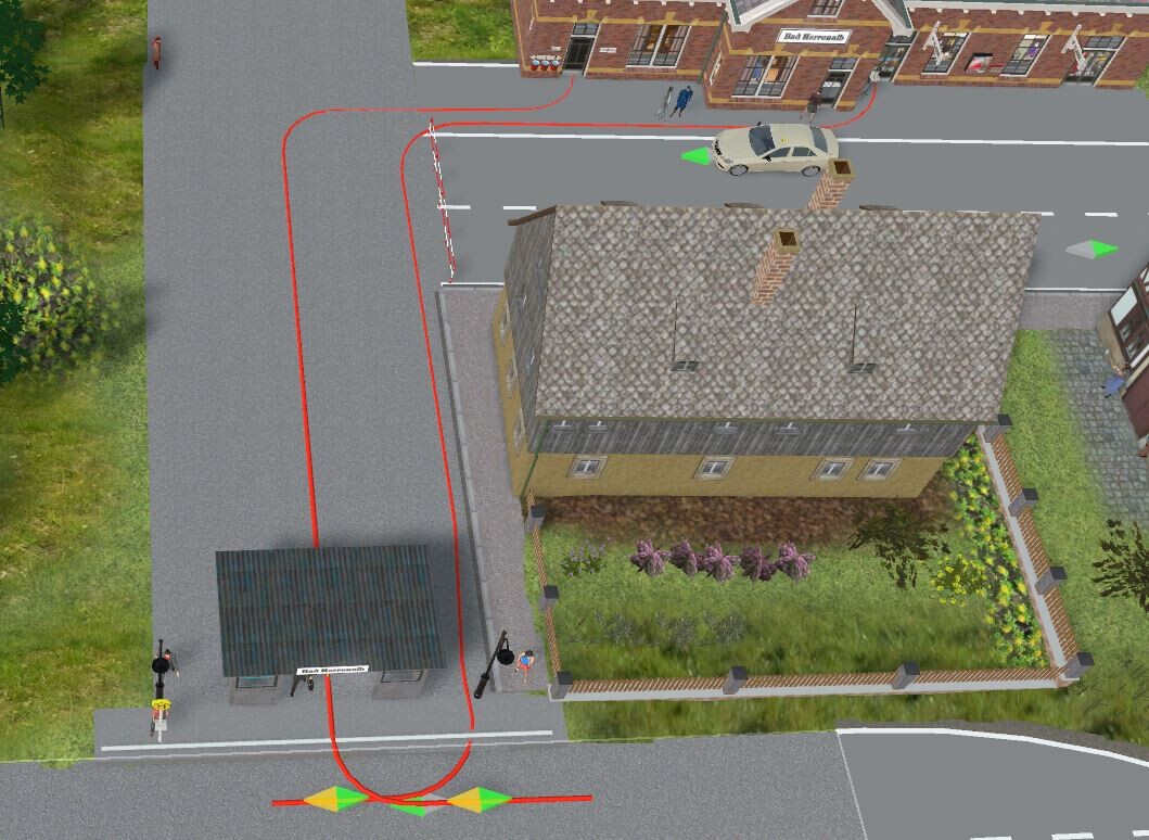

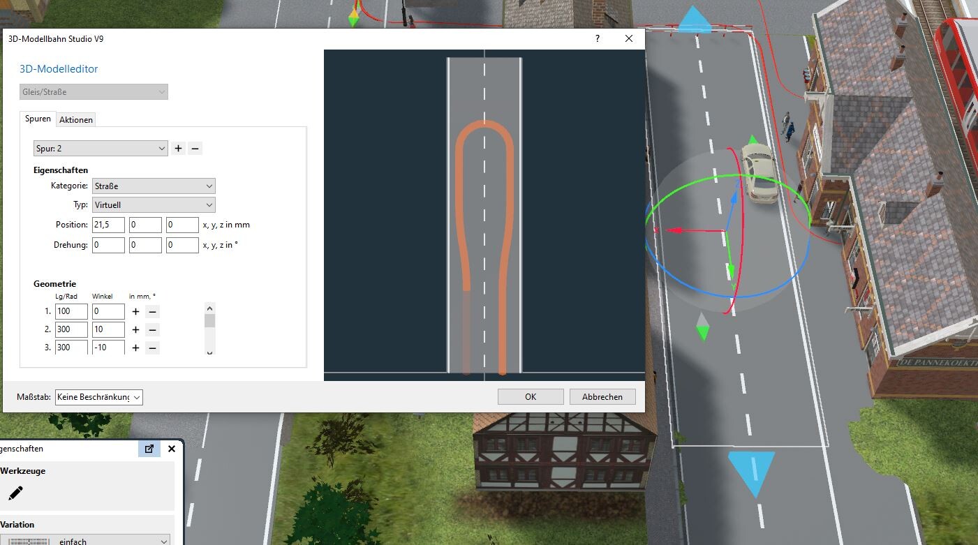

Hallo Ronald,
auf meinen Anlagen benötige ich immer wieder Fahrspuren die meine Vorstellungen entsprechen.
Dazu benutze ich Vorlagen von SualokinK oder Roter Brummer.
Die Spuren werden im Modelleditor "aufgebaut" immer wieder getestet, bis sie so sind wie ich es mir vorstelle. Natürlich wirde dabei die Abrollhöhe beibehalten.
´Im ersten Bild ist eine Wendestelle an einem Bahnhof zu sehen; im zweiten wird der Spurwechsel an einer doppelten Haltestelle simuliert.
Für Fußgänger nehme ich eine virtuelle Spur ( zum ein oder Aussteigen ), dies wird dann in der Benötgten Höhe fixiert und Blendet sich im Simulationsmodus automatisch aus.
Dazu Bild 3
Viel Vergnügen beim Ausprbieren Pitt
