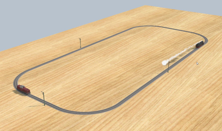

Hier nochmal ein Beispiel zu dem Fehler mit der Geschwindigkeit:
Die sollte zwischen den Signalen konstant sein bis zum Bremspunkt (falls gebremst wird), oder?
test.mbp
Bearbeitet von HaNNoveraNer

vor 35 Minuten schrieb HaNNoveraNer:
Du hast beim Blocksignal 1 eine Streckengeschwindigkeit von 200! km/h Stunde eingegeben! Das ist für diese kleine Anlage viel zu schnell! Am Blocksignal 3 hast du 40 km/h eingegeben, diese versucht die Lok schon in der hinteren Kurve zu erreichen.
Das Ganze zeigt aber auch, dass bei vollkommen unrealistischen Eingaben die Sache trotzdem funktioniert.

Hallo Brummi
Nicht falsch verstehen.
Ich möchte nur versuchen zu verstehen, wieso die Lok mitten in der Fahrt die Sollgeschwindigkeit abrupt wechselt.
Das hat nichts mit Deiner Anlage zu tun.
Wodurch wird das ausgelöst?
Wie genau ist zu erklären, daß die Lok von zum Testen eingestellten 200km/h abrupt auf 40 km/h abbremst und das weit entfernt vom 40km/h Signal?
Du hast schon richtig erkannt, daß das mit MoBa Simulation nichts zu tun hat, denn es ist eine TESTANLAGE, um den Effekt deutlich zu demonstrieren.
Mag sein, daß das kein Fehler in der EV ist, aber es ist schon merkwürdig und für mich nicht erklärbar.
Vielleicht kann @Neo hier aufklären, was genau da passiert?
Obwohl die BR78 den Kontakt noch nicht erreicht hat, gibt der Signalkontakt die Geschwindigkeit weiter.
Als Lok ist aber noch in der Variablen die rote Lok eingetragen.
Erst wenn die BR 78 den Kontakt erreicht, wird ihr Lokname dort eingetragen.
Das scheint ein Timingproblem (Fehler?) verursacht durch die neue Bremskontaktfunktion? zu sein.
Zuerst wird die Bedingung ausgeführt und dann erst wird die Variable gesetzt.

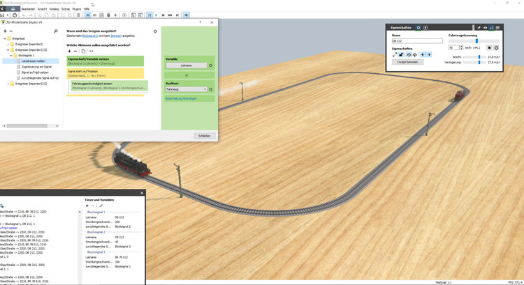

vor 10 Stunden schrieb Neo:
Hallo Thomas,
im Moment fehlt mir leider die Zeit, um andere Anlagen zu analysieren, aber ich kann auf die Schnelle auch kein Problem sehen, die Dampflok beschleunigt bei mir nur auf 100 km/h, nicht wie bei dir auf dem Bild auf 200.
Hallo @Neo
Auf dem Bild beschleunigt keine Lok gerade auf 200.
Es geht auch nicht darum, eine Anlage zu analysieren.
Es geht einfach darum, eine  Erklärung dafür zu finden, warum an einem Signalkontakt die Reihenfolge der Aktionen in der EV vom MBS nicht eingehalten werden?
Zuerst soll das auslösende Fahrzeug bei betreten des Signalkontakts eine Variable im Signal setzen.
Danach wird eine Bedingung aufgerufen, ob das Signal auf Fahrt steht. Wenn ja, dann wird die Lok in der Signalvariablen auf eine beliebige Geschwindigkeit gesetzt.
Was aber passiert: Die Aktionen werden vertauscht aufgerufen. Zuerst wird die Geschwindigkeit der Vorgängerlok gesetzt, die noch in der Variablen steht und dann erst wird die Auslöserlok in die Variable eingetragen.
Das Ereignis siehst Du in meinem letzten Bild etwas weiter oben.
Meine zuletzt hier gepostete Anlage TEMP.MBP demonstriert das Verhalten.
Es geht also nur um die Frage: WARUM ist das im MBS so vertauscht programmiert?
Thomas
Hallo Thomas,
ich kann weiterhin nicht erkennen, dass das Studio Aktionen vertauscht. Wenn eine Lok Blocksignal 1 verlässt, wird Blocksignal 2 auf Fahrt gesetzt, und weil dort noch die Lok von Block 1 hinterlegt ist, wird sie von diesem Blocksignal 2 wieder auf 40 km/h herunter gebremst. Es ist wie Brummi schon richtig erkannt hat, der Zug muss aus dem Block gelöscht werden, wenn er einen Block verlässt.

Hallo Thomas,
vor 4 Minuten schrieb HaNNoveraNer:
warum mitten zwischen den Signalen, ohne daß ein Kontakt verlassen wird, die Geschwindigkeit umschaltet.
bitte schau dir deine Anlage noch einmal genau an, es werden keine Geschwindigkeiten zwischen den Signalen umgeschaltet, sondern beim Betreten und Verlassen von Signalkontakten. Zum besseren Verständnis hilft das schrittweise Animieren der Anlage im Zusammenhang mit dem Ereignisprotokoll.
Genau das hab ich getan, Neo. Siehe Beitrag oben.
Dort BETRITT die rote Lok den Gleiskontakt und schaltet die schwarze Lok um.
Und genau beim BETRETEN wird die Lok-Variable aber VORHER/ZUERST aktualisiert und dann erst die Geschwindigkeit zugewiesen :-)
Siehe Code beim Betreten eines Signalkontakts.
Hallo Thomas,
könntest du bitte deine Anlage dahingehend neu einstellen, wobei du sie an genau die Stelle bringst, bevor mit dem nächsten Schritt dein beschriebenes Verhalten auftritt? Es ist wichtig, dass wir über exakt das gleiche Verhalten sprechen.
Na klar.
Schalte die Eigenschaft der schwarzen Lok an.
Die steht jetzt auf 200 km/h.
Dann starte das Programm.
Stoppe das Programm sofort wieder, wenn die schwarze Lok auf 40 km/h umschaltet.
Schau Dir den Code bei Betreten des Gleiskontakts von Blocksignal 2 an unter "Lokadresse melden".
test.mbp
Ok, ihr habt recht.
Ich hab jetzt endlch meinen Denkfehler gefunden.
Die Geschwindigkeit wird erst gesetzt, wenn die Animation vom Signal 2 abgelaufen ist
und nicht in dem Moment, wo der Schaltbefehl kommt.
Daher hatte ich dieses nie im Verdacht, da die schwarze Lok dann schon weit weg ist von ihrem Startsignal.
Zufällig fuhr immer die rote Lok in den Bereich von Signal 2. So dachte ich, daß deren Betreten Aktion die Geschwindigkeit verstellt.
Ich krieche jetzt mit Brummi zusammen auf dem Kreuzweg :-(
Thomas
