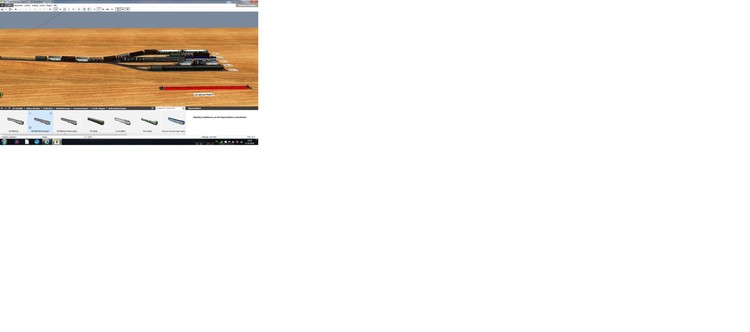

aloys63 Posted October 15, 2020 Posted October 15, 2020 (edited) Brummer wie kann man das ferhindern Ablaufberg Edited October 15, 2020 by aloys63
Roter Brummer Posted October 15, 2020 Author Posted October 15, 2020 Hallo @aloys63, ich finde eine persönliche Ansprache nett deine Frage kann ich nicht beantworten, weil ich überhaupt nicht weiß, welche Information du erwartest. Dein angehängtes Bild ist zwar insgesamt 1920 mal 851 Pixel groß, davon sind aber nur 661 mal 372 Pixel genutzt. Der Rest ist weiß. Auf dem Bild ist also auch kaum etwas zu erkennen, was mir weiter helfen könnte. Trotzdem habe ich das Bild in einem Bildbearbeitungsprogramm extrem vergrößert und glaube, erkennen zu können, dass es sich um die Anlage handelt, die @Wüstenfuchs weiter oben eingestellt hat. Wenn das der Fall ist, habe ich hier: bereits einen Fehler in der Anlage angemerkt. Die Antwort darauf hat leider aber auch keine wirkliche Erhellung gebracht. HG Brummi Eine Grußformel am Ende finde ich auch sehr schön.
aloys63 Posted October 15, 2020 Posted October 15, 2020 Das ist der Ablaufberg wie kan mann ferhindern das eine Weiche Blokirt wird weil ein Abstelgleis voll ist
Roter Brummer Posted October 15, 2020 Author Posted October 15, 2020 Hallo Aloys, Anrede du musst schon die verlinkten Artikel lesen. HG Brummi Grußformel

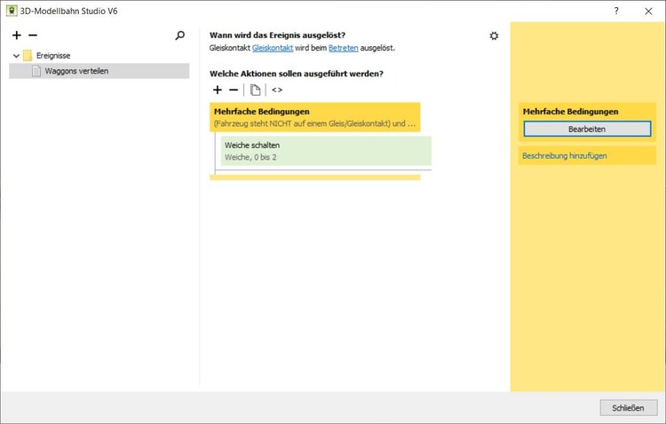

Wüstenfuchs Posted October 15, 2020 Posted October 15, 2020 (edited) vor 4 Stunden schrieb aloys63: Das ist der Ablaufberg wie kan mann ferhindern das eine Weiche Blokirt wird weil ein Abstelgleis voll ist Hallo Alois, wenn die max Zuglänge erreicht ist, soll die Weiche Blockiert sein. Ändere einfach die Maximale Zuglänge, die ist in den Harfengleisen gespeichert, und deine Züge werden länger. Es ist auch möglich jeden Gleis eine andere Zuglänge zuzuordnen. HG Wüstenfuchs Edit: Sorry habe eben gemerkt, daß ich versehentlich die falsche Anlage eingestellt habe. Bei dieser fehlt das resetten der Variablen für die Zuglänge. Ich werde die richtige Anlage nachreichen. Edited October 15, 2020 by Wüstenfuchs
Wüstenfuchs Posted October 15, 2020 Posted October 15, 2020 Hallo zusammen. Edit zu diesen Beitrag von mir. Da ich zwischeneiszeitlich gemerkt habe,daß ich versehentlich die falsche Anlage in diesen Beitrag veröffentlicht habe, und ich diesen nicht mehr Bearbeiten kann veröffentliche ich sie halt in diesen Beitrag. Hier ist die richtige Anlage Test Zugsortierung Zufall mit verschiedenen Zuglängen.mbp , ich habe den Harfengleisen dieses mal verschiedene Zuglängen zugewiesen, ansonsten ist alles gleich geblieben, bis auf das fehlende Ausziehen aus den Harfengleisen.

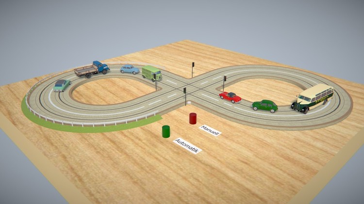

Roter Brummer Posted October 16, 2020 Author Posted October 16, 2020 (edited) Kreuzung mit Ampelsteuerung zugegebenermaßen ist die Ereignisverwaltung dieses mal etwas komplexer, aber nur so läuft der Straßenverkehr einwandfrei. Man kann auch noch mehr Autos auf die Straße setzen und damit einen ordentlichen Stau produzieren. Dann wird beim Umschalten der Ampelanlage die Kolonne aufgelöst. Das Auflösen der Kolonne kann aber auch provoziert werden, wenn man den roten Schalter (Manuell) im richtigen Moment drückt. Wenn der grüne Schalter gedrückt ist, läuft das Programm in einer Endlosschleife ab. Die Anlage: Ampelsteuerung.mbp Viel Spaß beim Knöpfchen drücken Brummi Edited October 16, 2020 by Roter Brummer
HaNNoveraNer Posted October 16, 2020 Posted October 16, 2020 Hallo Brummi Bei mir stehen die beiden Laster neben der Spur. Ist das ein Fehler? Was heißt, die Kolonne wird aufgelöst? Wodurch? Gruß Thomas
Roter Brummer Posted October 16, 2020 Author Posted October 16, 2020 Hallo Thomas, vor 11 Minuten schrieb HaNNoveraNer: Bei mir stehen die beiden Laster neben der Spur. Ist das ein Fehler? vielen Dank für die Fehlermeldung. Ich habe keine Ahnung, wie das passiert ist. Jetzt ist es korrigiert und die Datei wurde oben ersetzt. vor 11 Minuten schrieb HaNNoveraNer: Was heißt, die Kolonne wird aufgelöst? Wodurch? In den beiden Ereignissen "Automatische Beschleunigung aus" und "Automatische Beschleunigung an" wird beim Betreten bzw. Verlassen eines Bremskontakts die automatische Beschleunigung des Auslösers aus- und wieder eingeschaltet. Sollte die Ampel also umschalten, während die Kolonne wieder anfährt, wird diese an der Stelle unterbrochen und einige Fahrzeuge der Kolonne bleiben ordnungsgemäß an der roten Ampel stehen. HG Brummi

MX1954LL Posted October 19, 2020 Posted October 19, 2020 Kreuzung mit Ampelsteuerung Hallo zusammen, durch die Ampelsteuerung von Brummi habe ich meine neu aufgebaut mit V6. Sie ist nicht zeitgesteuert, sondern verkehrsabhängig über 4 Gleiskontakte. Die Bordmittelbauten kann man ausblenden, wenn die Fragezeichen Stören. Zusätzlich wurden noch 3 Weichen flexibel umgesteuert, um eine Zufalls Dynamik zu bekommen. Bitte um Anregungen und Kritik um die EV zu optimieren. Grüße Lothar AMS Erweiterung.mbp
h.w.stein-info Posted October 19, 2020 Posted October 19, 2020 Hallo Lothar Manchmal drückt der MAN-LKW das vorherige Fahrzeug durch die Rot-Phase , bei er also hätte abbremsen und stoppen müssen . Wo durch das kommt habe ich nicht heraus bekommen . Verwendest Du Gleiskontakt an der Ampel-Anlage ? Auch stimmt die Phase der Ampel nicht immer - das könnte an den Timer ( Verzögerung ) liegen ! Viele Grüße HnS
Dad3353 Posted October 19, 2020 Posted October 19, 2020 (edited) 59 minutes ago, hwstein-info said: ... Sometimes the MAN truck pushes the previous vehicle through the red phase ... This sometimes happens in real life, too ..! That sometimes happens in real life too ..! Edited October 19, 2020 by Dad3353
MX1954LL Posted October 19, 2020 Posted October 19, 2020 Hallo zusammen, ja da gibt es noch ein Problem, wenn Gleiskontakte kurz hintereinander angefahren werden. Auch auf der selben Achse, dann werden die Abläufe zur Ampelumschaltung erneut gestartet. Habe jetzt die beiden Achsen auf Schlagwort umgestellt und dadurch nur noch zwei Ereignisse, Aber wie bekomme ich die Auslösung bei Betreten von Kontakt C weg, wenn A schon ausgelöst wurde? Haben beide das gleiche Schlagwort. Gruß Lothar
h.w.stein-info Posted October 19, 2020 Posted October 19, 2020 Hallo Lothar Theorie : Möglicher Weise vielleicht durch eine Bedingung hinzufügen , die das überprüft , welcher Gleiskontakt zuerst auslöst ( Verschachtelte Bedingungen ) . Aber auch hier muss die Reihenfolge genau durch dacht werden ( meine , man muss von hinten nach vorne arbeiten ) . Da kann Goetz , Andy , BahnLand oder andere EV/Lua Experten weiter helfen . Ich lerne noch zwischen durch mit der EV , da ich einige Projekte am Arbeiten bin . Viele Grüße HnS
MX1954LL Posted October 20, 2020 Posted October 20, 2020 Hallo Hans, mit zusätzlichen Bedingungen habe ich schon probiert, hab aber noch keine Bedingung gefunden, die den angestoßenen Ablauf nicht überlagert und die Fahrzeuge trotzdem anhält. Vielleicht schauen sich das noch ein paar andere an. Warte mal auf weitere Tipps. Das Problem liegt einfach darin, wenn auf einer Achse die gegenüberliegenden Gleiskontakte in kurzem Abstand ausgelöst werden. Dann stimmen die Ampelfasen nicht mehr und mache Fahrzeuge fahren ohne grün Signal. Zu 80 % stimmen die Abläufe. Schöne Grüße Lothar

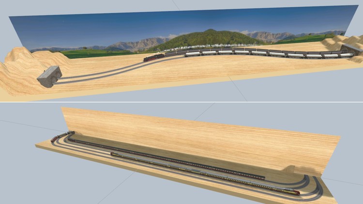

Roter Brummer Posted October 21, 2020 Author Posted October 21, 2020 Automatischer Zugwechsel Eine zweiseitige Anlage auf einer Ebene Die Züge im Schattenbahnhof hinter der Kulisse wechseln sich automatisch ab. Durch die zufällige Vergabe der Geschwindigkeit des nächsten Zugs und durch zufällige Wartezeiten bis zu dessen Abfahrt variiert der Punkt, an dem sich die beiden Züge auf der Vorderseite begegnen. Die Anlage: Zugwechsel.mbp HG Brummi
Neo Posted October 21, 2020 Posted October 21, 2020 Hallo Brummi, die vier Gleis-Ereignisse sind ja praktisch identisch. Das wäre doch eine gute Gelegenheit, mit einem benutzerdefinierten Ereignis zu arbeiten und die Unterschiede per Parameter zu übergeben, oder alternativ die Unterschiede in Objektvariablen zu packen. Viele Grüße, Neo
