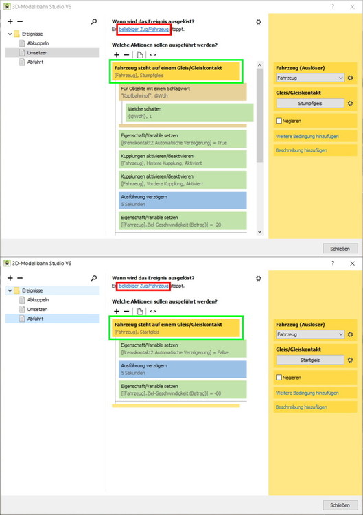

Roter Brummer Posted October 7, 2020 Author Posted October 7, 2020 (edited) Umsetzen am Kopfbahnhof Wer in den MBS-Versionen vor Nummer 6 einmal das Umsetzen in einem Endbahnhof per Ereignisverwaltung programmiert hat, weiß, dass es da unendlich viele Versuche brauchte, bis z.B. die Zug angekoppelt hat. Dank der neuen Möglichkeiten ist das jetzt fast ein Kinderspiel. An dieser Stelle noch einmal ein riesen Dank an @Neo für die phänomenalen Erweiterungen in der Ereignisverwaltung. Mit nur drei Ereignissen läuft alles glatt. Beispielanlage: Kopfbahnhof.mbp HG Brummi Edited October 7, 2020 by Roter Brummer
HaNNoveraNer Posted October 8, 2020 Posted October 8, 2020 (edited) Hallo Brummi "Zug/Fahrzeug stoppt" ist eine gute neue Funktion. Was aber, wenn man mit einer anderen Lok den gleichen Ablauf der Ereignisse fahren möchte? Dann müßte man für jede Lok, das Ereignis neu definieren. Daher definiere ich bei mir immer eine Variable "Umsetzlok" und mache das bislang mit Timern.@Neo könnte das nicht vielleicht so erweitern, daß man eine beliebige Lok (in Objektvariable) auf einem Gleis oder Kontakt auf "Stoppt" abfragen kann? Gruß Thomas Edited October 8, 2020 by HaNNoveraNer
Roter Brummer Posted October 8, 2020 Author Posted October 8, 2020 Hallo Thomas, vor 21 Minuten schrieb HaNNoveraNer: Was aber, wenn man mit einer anderen Lok den gleichen Ablauf der Ereignisse fahren möchte? Dann müßte man für jede Lok, das Ereignis neu definieren. Dein Einwand stimmt, aber die Lösung ist viel einfacher. In den Einträgen "Umsetzen" und "Abfahrt" ändert man den Auslöser auf "beliebiger Zug/Fahrzeug" (rote Umrandung). Damit funktioniert die Schaltung immer noch, weil ja bei den Bedingungen (grüne Umrandung) genau definiert ist, wo sich der Auslöser befinden muss, damit die nachfolgenden Aktionen ausgeführt werden. In diesen Aktionen wurde auch immer nur auf diesen Auslöser verwiesen. So kann die Lok beliebig ausgetauscht werden und braucht keine Variable dabei zu haben. Ich hatte da wohl zu sehr die Demoanlage im Kopf, auf der ja nur diese eine Lok verkehrt. Danke für den Hinweis. Anbei die geänderte Anlage: Kopfbahnhof.mbp HG Brummi
HaNNoveraNer Posted October 8, 2020 Posted October 8, 2020 Ok, dann muß man aber alle Situationen, wo ein beliebiger Zug stoppt, nun in diesem Ereignis behandeln. Kann man ja machen, indem man den Zug und den Ort als Bedingung setzt. Würde ich dann als globales Ereignis definieren, um es später überall zu verwenden. Ich steige da wohl noch nicht so ganz durch... Wenn ich so ein allgemeingültiges Ereignis jetzt aus einer weiteren Anlage (Modul) importiere, werden die dann BEIDE ausgeführt? Gruß Thomas
Neo Posted October 8, 2020 Posted October 8, 2020 Hallo Thomas, vor einer Stunde schrieb HaNNoveraNer: Ok, dann muß man aber alle Situationen, wo ein beliebiger Zug stoppt, nun in diesem Ereignis behandeln. du kannst beliebig viele Ereignisse mit den gleichen Auslösebedingungen in der EV erstellen, gern auch in verschiedenen Modulen. Das Studio führt alle Ereignisse der Reihe nach (von "oben nach unten") aus, auch wenn mehrere Ereignisse die gleichen Bedingungen besitzen. Nachteilig können solche globalen Ereignisse nur für die Performance werden, wenn es hunderte oder tausende davon gibt (was in einer modernen EV eher nicht vorkommt). Generell bietet sich in Brummis Fall auch die Verwendung von Schlagwörtern an, d.h. das Ereignis nicht für alle Fahrzeuge auslösen, sondern nur für Fahrzeuge mit einem bestimmten Schlagwort. Viele Grüße, Neo

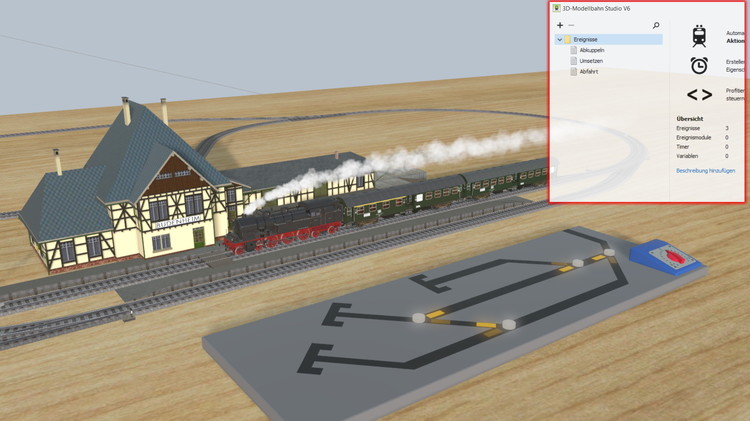

Roter Brummer Posted October 9, 2020 Author Posted October 9, 2020 Kopfbahnhof mit Lokwechsel Der Lokwechsel war bisher ja auch nur sehr aufwändig zu realisieren. Die Neuerungen in Version 6 machen auch in dieser Situation vieles einfacher. Von solch einem Rangiermanöver können reale Modelleisenbahner in vielen Fällen nur träumen. Die Ereignisverwaltung macht den Lokwechsel mit vier Ereignissen möglich. Für beste Ansicht des Geschehens empfehle ich, die Ansicht auf Vollbild (F12) zu stellen. Die Anlage: Kopfbahnhof mit Lokwechsel.mbp Die Loks können beliebig ausgetauscht werden. HG Brummi

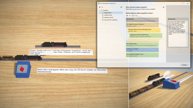

Roter Brummer Posted October 11, 2020 Author Posted October 11, 2020 (edited) Abkuppeln einer Tenderlokomotive Das Abkuppeln einer Tenderlokomotive lässt sich gut mit Wiederholungen und Schlagwörtern realisieren. Im vorderen Textfeld wird immer angezeigt, was die Ereignisverwaltung gerade macht. Die Schaltung könnte auch gut in den Kopfbahnhof mit Lokwechsel integriert werden. Dann müsste die wegfahrende Lok allerdings zunächst immer auf einer Drehscheibe gewendet werden. Wenn Interesse besteht, könnte ich versuchen, das zu realisieren. Die Anlage: Abkuppeln einer Tenderlokomotive.mbp Die besten Aussichten hat man wie immer im Vollbildmodus (F12). HG Brummi Edited October 11, 2020 by Roter Brummer
Shantyman Posted October 11, 2020 Posted October 11, 2020 Hallo Brummi, ich kann dem Ganzen nicht zu richtig folgen. Der komplette Zug steht auf Gleis 1 und nur der Tender hat das Schlagwort "Kupplung". Wozu das dann alles mit Wiederholung und so? Viele Grüße Stephan
Roter Brummer Posted October 11, 2020 Author Posted October 11, 2020 Hallo Stephan, vor 32 Minuten schrieb Shantyman: Wozu das dann alles mit Wiederholung und so? Die Wiederholungen machen das Ganze universell einsetzbar. Tausche mal die Lok und den Tender gegen andere Modelle aus und gib dem Tender das Schlagwort "Kupplung" mit. Es wird auch mit dieser Zugkomposition funktionieren. HG Brummi
