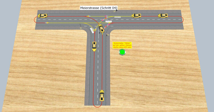

Hallo @oberrrrroller,
zum Vergleich hier mal meine T-Kreuzung – die Fahrzeuge stellen die Weichen nach dem verlassen immer um, die Links Abbieger achten dabei auf den Gegenverkehr. Die Einträge in der EV tun sich da nicht viel, hier sind das wie bei dir 23 Ereignisse.
T-Kreuzung Meierstraße.mbpT-Kreuzung Meierstraße.mbp
Gruß Axel
