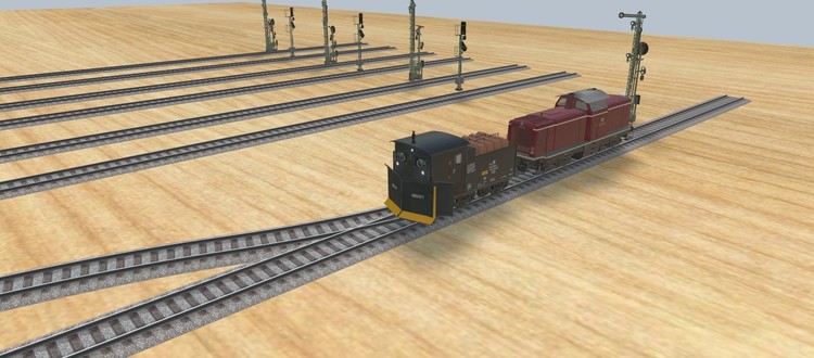

Wüstenfuchs Geschrieben 4. Dezember 2020 Geschrieben 4. Dezember 2020 vor 5 Stunden schrieb Dad3353: I suppose there's a 'snow blower' available, too, for clearing the tracks..? Ich nehme an, es gibt auch eine Schneefräse, um die Gleise zu räumen. Hallo @Dad3353, zumindest verfügen wir über einen Schneepflug. at least we have a snow plow.
