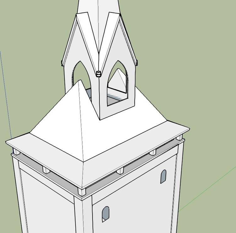

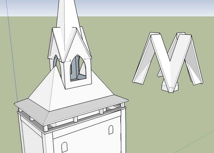

MX1954LL Geschrieben 12. November 2020 Autor Geschrieben 12. November 2020 Hallo Junx, ich kämpfe weiter. Aktuell ist das Walmdach am Glockenturm dran. Dann noch die Dachrinnen. Die Halbrundfenster sollten noch ausgeschnitten werden. Das bekomme ich noch nicht hin in der Fläche. Schön, dass so einige mit Sketup arbeiten, von jedem Tipp profitiert man. Schönen Abend Lothar
Roter Brummer Geschrieben 12. November 2020 Geschrieben 12. November 2020 Hallo Lothar, das Walmdach besteht ja aus vier Gruppen. Sehr löblich, weil Polygonsparend. Rein theoretisch könnten es aber auch zwei Teile sein die sich kreuzen. Dann hast du schon wieder was gespart. Sehr weitsichtig ist die Trennung in der Giebelspitze. Das wird dir beim Texturieren enorm helfen. vor 25 Minuten schrieb MX1954LL: Die Halbrundfenster sollten noch ausgeschnitten werden. Das bekomme ich noch nicht hin in der Fläche. Dann sind die Konturen auch nicht mit der Fläche verbunden. Entweder liegen sie nicht genau auf, oder die Fläche ist Bestandteil einer Gruppe. Im letzten Fall musst du die Gruppe betreten und dort die Öffnungen einzeichnen. HG Brummi
hubert.visschedijk Geschrieben 12. November 2020 Geschrieben 12. November 2020 vor 1 Stunde schrieb Dad3353: I've a screen, telling me I'm to be allowed in soon... after this training session you can subcribe and leave your like (just kidding, no such thing as subscribing)
MX1954LL Geschrieben 12. November 2020 Autor Geschrieben 12. November 2020 Hallo Brummi, wie du es beschreibst habe ich es gemacht. 2 Ost/West Teile gruppiert, kopiert, um 90° gedreht und dann zu einer Gruppe zusammengebaut. Muss jetzt nur noch die Schrägen alle abfeilen, damit der Walm nicht aus dem Giebel schaut. Das mit den kleinen Fenstern muss ich noch prüfen, da sind einige Gruppen im Spiel. Dass die nicht aufliegen glaub ich eher nicht, hab die direkt auf die Wand gezeichnet. Schöne Dank Lothar

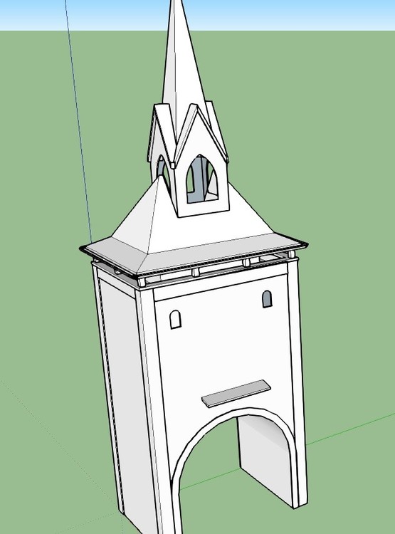

MX1954LL Geschrieben 13. November 2020 Autor Geschrieben 13. November 2020 Hallo zusammen, jetzt fehlt nur noch die Dachrinne. Gruß Lothar

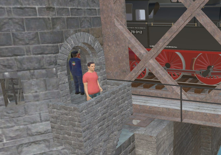

fmkberlin Geschrieben 13. November 2020 Geschrieben 13. November 2020 Hallo Lothar, ich bin von Deienen Fortschritten Beeindruckt Aber schaue dir vielleicht mal diese Bilder an - Ja, es erzeugt erstmal einige Polys. Sieht aber Schöner Aus. Aber Dein Turm würde auch, in seiner jetzigen Form, viele Anhänger finden. Viele Grüße fmkberlin

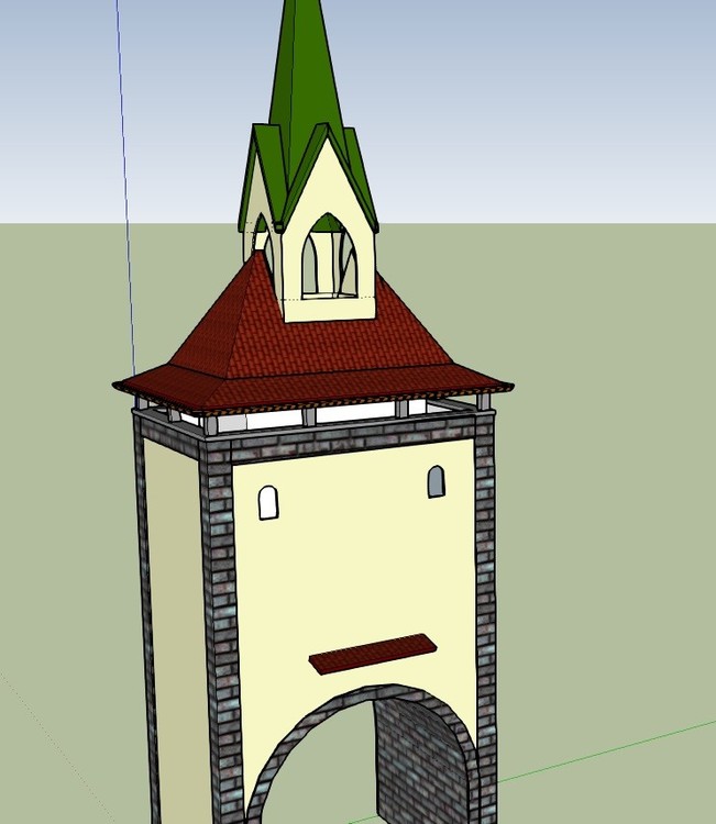

MX1954LL Geschrieben 14. November 2020 Autor Geschrieben 14. November 2020 Hallo zusammen, das mit den Texturen war nur eine Spielerei mit den Dingen aus Sketchup. Ich werde zuerst das reine Modell optimieren, habe hierzu kompetente Hilfe aus dem Forum Texturen sind dann das nächste Thema wenn der Aufbau an sich stimmt. Hab alle Texturen wieder entfernt und hab jetzt ein banales Problem mit meiner Version. Sie ist mit englischer Sprache und ich finde nicht "das Fenster mit der Standardablage". Kann ich Sketchup auf deutsch umstellen? Wenn ja, wie? Schöne Grüße Lothar

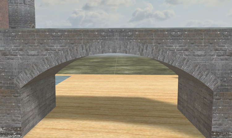

fmkberlin Geschrieben 14. November 2020 Geschrieben 14. November 2020 vor 27 Minuten schrieb kdlamann: Hallo! Ein passender Fries um einen Rundbogen - egal ob Tür oder freier Durchgang - muss keine zusätzlichen Polygone erzeugen, wenn die Textur entsprechend angelegt wird. Hier ein Ausschnitt aus einer Texturmap meiner neuen Häuser: Viele Grüße kdlamann Ja, kann man! Aber schau Dir diesen Bogen An- Der Brückenbogen hat eine gekachelte Textur 512 x 512 - Ich wüsste nicht so recht, wo ich hier noch den Bogen unterbringen Sollte. Aber es gibt natürlich immer verschiedene Wege, um ans Ziel zu kommen. Allen noch ein schönes Wochenende fmkberlin
kdlamann Geschrieben 14. November 2020 Geschrieben 14. November 2020 Hallo @fmkberlin, wenn Du eine Textur zum kacheln verwendest, benötigst Du ja evtl. eine weitere Textur für den Bogen, der ja ca. vier mal so breit ist, wie eine Kachel. Zusammengefasst auf ein Material hättest Du dann eine Textur von 2048 x 512 oder einer anderen Höhe, also auch nur ein Material und keine zusätzlichen Polygone für den oberen Teil des Bogens. Es kann natürlich sein, dass der Bogen im unteren Teil der Textur steckt und auf Deinem Bild nicht zu sehen ist. Hier ist natürlich wieder die Performance-Frage: Eine große Textur, also ein Material, oder zwei kleinere Texturen - d.h. zwei Materialien - und ein paar Polygone mehr. Das müsste wiederum @Neo beantworten.
fmkberlin Geschrieben 14. November 2020 Geschrieben 14. November 2020 Hallo @kdlamann, man sieht die komplette Textur und es gibt auch keine Zweite. Der Bogen besteht aus etlichen Flächen, die Alle separat eine Texturzuweisung bekommen haben. Die Flächen orientieren in ihrer Größe an den Flächen der Tunneldecke.

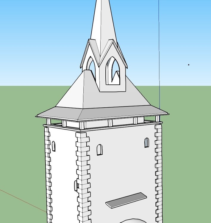

MX1954LL Geschrieben 17. November 2020 Autor Geschrieben 17. November 2020 Guten Abend in die Runde, mit Brummis und Huberts Hilfe habe ich am Faller Turm weiter gebaut. Was meint ihr zu den Ecksteinen, zu wuchtig? zu dick? Entsprechen in etwa den Steinen am Faller Modell. Eure Meinung würde mich interessieren. Grüße Lothar
maxwei Geschrieben 17. November 2020 Geschrieben 17. November 2020 Hallo Lothar, ist gut so wie es ist lg max
Roter Brummer Geschrieben 17. November 2020 Geschrieben 17. November 2020 Hallo Lothar, wie jetzt? Doch die Dachversion? Jetzt muss du aber auch den Torbogen vorne ausmauern. Tipp: Nimm 13 statt 12 Abschnitte für den Bogen. Dann hast du einen guten Ansatzpunkt für den oberen Schlussstein. HG Brummi
MX1954LL Geschrieben 17. November 2020 Autor Geschrieben 17. November 2020 Hallo Brummi, Hab alle Versionen gespeichert Guter Tipp für den Bogen, eine ungerade Anzahl, damit der Schlussstein in der Mitte sitzt. Dann mach ich in diesem Stiel weiter. Danke euch. Gruß Lothar
