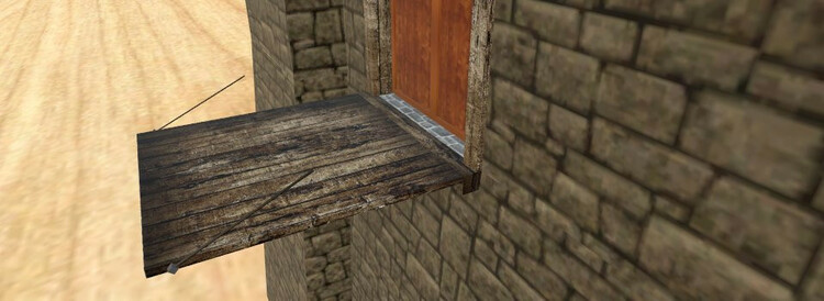

MX1954LL Geschrieben 3. Februar 2022 Autor Geschrieben 3. Februar 2022 Hallo zusammen, die Burg ist neu hochgeladen. Kann die Zugbrücke so bleiben, oder geht's noch besser mit den Seilen? Schöne Grüße Lothar

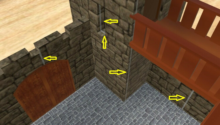

BahnLand Geschrieben 3. Februar 2022 Geschrieben 3. Februar 2022 Hallo Lothar, Deine Zugbrücken-Animation mit dem sich verkürzenden Seil sieht jetzt wirklich gut aus. Leider funkt aber der "Lichtschalter" für das Mauerhaus dazwischen. Wird dieser bei offener Zugbrücke betätigt, machen sich spätestens beim zweiten Schaltvorgang die Seile der Zugbrücke selbstständig. Und bei der Mauertextur scheinst Du irgendwo noch einen störenden weißen Strich darauf zu haben. Dieser kommt nämlich an verschiedenen Stellen der Mauer innerhalb des Texurbereichs für die Mauer zum Vorschein (siehe gelbe Pfeile) . Diese störende Linie gibt es auch an der Außenmauer des Turms und bei dessen Zinnen. Viele Grüße BahnLand
MX1954LL Geschrieben 3. Februar 2022 Autor Geschrieben 3. Februar 2022 Hallo @BahnLand, danke für die Hinweise. Alles behoben. Bei der Textur war rechts und links jeweils 1 Pixel nicht ok. Das mit den verrückten Animationen habe ich teilweise und kann mir nicht erklären woher das kommt. Manchmal verschwindet das ganze Model, wenn ich ein Licht schalte, wenn danach eine Bewegungsanimation betätigt wird , kommt das Modell zurück. Habe dies, soweit ich das beobachtet habe, nur wenn Licht und Bewegungsanimation in einem Modell zusammen eingebaut sind. Wenn ich dann, ohne was zu ändern, das Modell neu ins MBS importiere, ist der Fehler meist weg. Teilweise musste ich in der X-Datei ohne Änderung einfach neu Speichern und dann den Import wiederholen. So auch diese mal. Nach dem neu Import läuft's bei mir gut. Bitte nochmal prüfen, habe neu hochgeladen. Schöne Grüße Lothar
