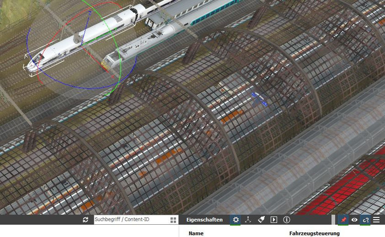

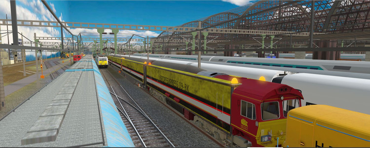

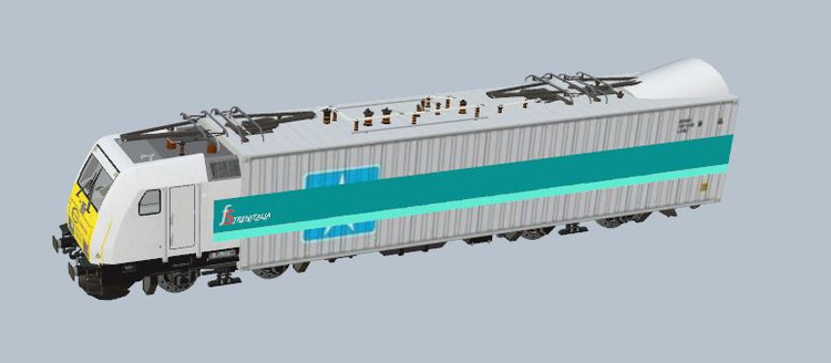

Seit V6 habe ich das Problem, dass nach jedem (manchmal jedem zweiten, dritten) Neustart meiner Anlage einzelne Züge (nicht immer dieselben) leicht vom Gleis versetzt platziert werden. Dies betrifft auch einzelne Objekte. Auch wenn ich die Position dann manuell korrigiere, speichere und die Anlage neu starte, sind wieder einzelne Züge und Objekte versetzt, manchmal auch erst nach dem zweiten oder dritten Neustart (siehe Screenshots). Die Züge sind auch immer verknüpft, ich weiss nur nicht mit was, und auch wenn ich die Verknüpfung raus nehme, ist sie beim nächsten Neustart wieder drin.
Habe im Forum leider keine ähnlichen Probleme gefunden. Habt ihr eine Idee? :)
Liebe Grüsse Simon
Edited by seimen.achermann
vor 30 Minuten schrieb seimen.achermann:
Habt ihr eine Idee?
Anhand der Screenshots alleine? Nein.
Das Problem ist darauf zu erkennen, aber nicht die Ursache.
Wenn wir einen Blick auf die Anlage werfen könnten, wüssten wir vielleicht mehr ..?

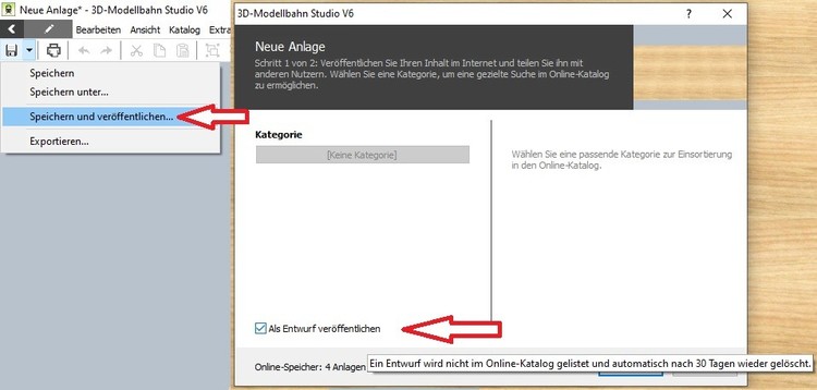

vor 34 Minuten schrieb seimen.achermann:
Leider kann man max. 4MB hochladen
Du musst sie nicht als Datei hochladen.
Du kannst sie als Entwurf veröffentlichen und uns anschließend die Content-ID der Anlage mitteilen.
Edited by Goetz
  • Author
vor 4 Minuten schrieb Goetz:
Vielen Dank für den Tipp! Ich bekomme folgende Meldung:
Ah - du hast Selbstgebautes auf der Anlage, welches andere User nicht im Katalog haben.
Das schmeißt du für die öffentliche Version am besten runter und speicherst diese Version unter neuem Namen (damit dir deine Anlage erhalten bleibt.)
Ich sehe allerdings die Gefahr, dass genau diese selbstgebauten Dinge die Ursache sein könnten. Aber das müssen wir dann im nächsten Schritt untersuchen.
Edited by Goetz

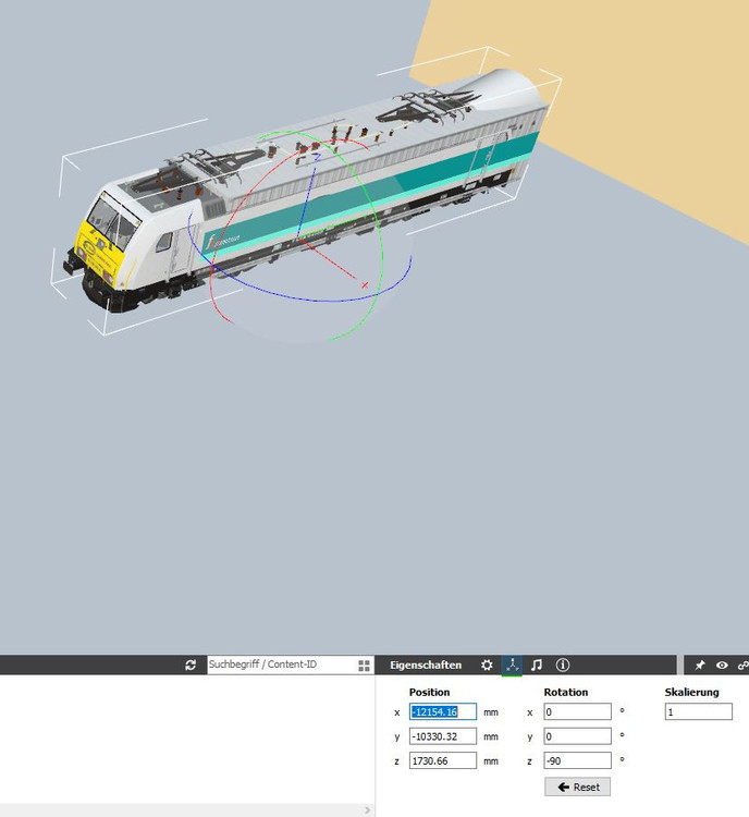

Seltsam, ich habe nur offizielle Objekte/Modelle/Texturen etc. aus dem Onlinekatalog verwendet. Wie ihr bei den oberen Screenshots sehen könnt, habe ich gewisse Modelle "individualisiert" mit Hilfe anderer Objekte und Beschriftungen (z.B. ein Container, um eine Lok umzugestalten). Diese zusätzlichen Objekte habe ich dann mit der entsprechenden Lok verknüpft. Von dem her kann ich gar keine "eigenen" Objekte aus der Anlage rauslöschen. Allerdings springen übrigens auch Züge aus den Gleisen, die nicht "individualisiert" sind wie bspw. der ICE. Doppelgleise sollten auch nicht vorkommen.
Im Screenshot ein Beispiel für diese Individualisierungen (nur mit offiziellen Objekten).

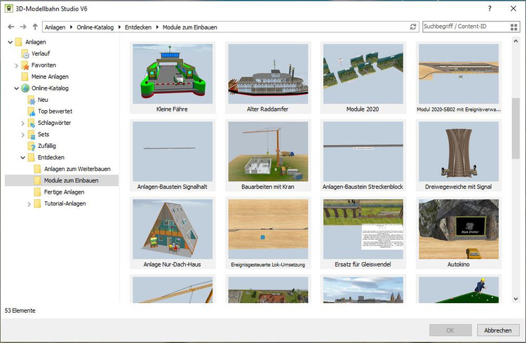

Was ich allerdings drin habe, sind "Module zum Einbauen", könnte das einen Einfluss haben?
Nein, die sind nicht das Problem.
eventuell könnte es doch daran liegen, weil die Module auch nur Anlagen sind, die je nach Alter theoretisch auch unbekannte Ressourcen referenzieren könnten (die Uploadsperre bei unbekannten Ressourcen gibt es erst seit wenigen Versionen).

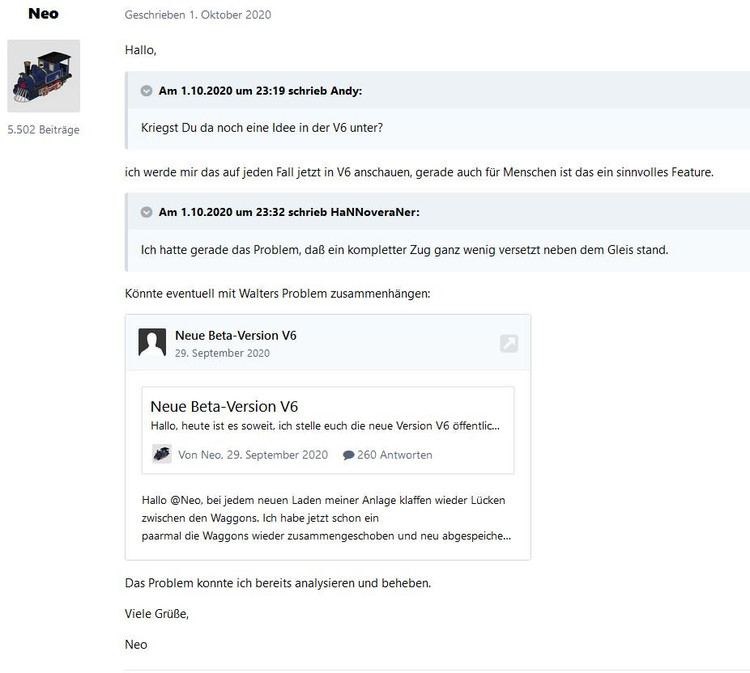

Ich habe gerade entdeckt, dass schon mal jemand das Problem hatte (Seite 5):
@seimen.achermannkommt da von dir noch etwas?
Ich würde ja gerne versuchen dir bei der Ursachenforschung zu helfen.
Aber der Hinweis auf das frühere Problem von HaNNoveraNer bringt mich da nicht weiter. Denn der Fehler, welcher zu seinem Problem führte, wurde von Neo inzwischen beseitigt (wie du lesen kannst.) Aber dein Problem besteht weiterhin. Wir brauchen also deine Anlage um die Ursache zu finden.

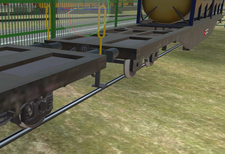

Hallo Simon,
ich habe mir auf die Schnelle nur den Gleisbauwagen angesehen. Er steht korrekt auf dem Gleis, welches unterhalb der Textur liegt und somit nicht sichtbar ist. Die sichtbaren Schienen sind nur Objekte ohne Funktion für den Zugbetrieb. Die Schienen liegen jedoch nicht exakt auf dem Gleis und deshalb sieht es so aus, als ob der Wagen neben den Schienen steht.
Gruß Old Grey
