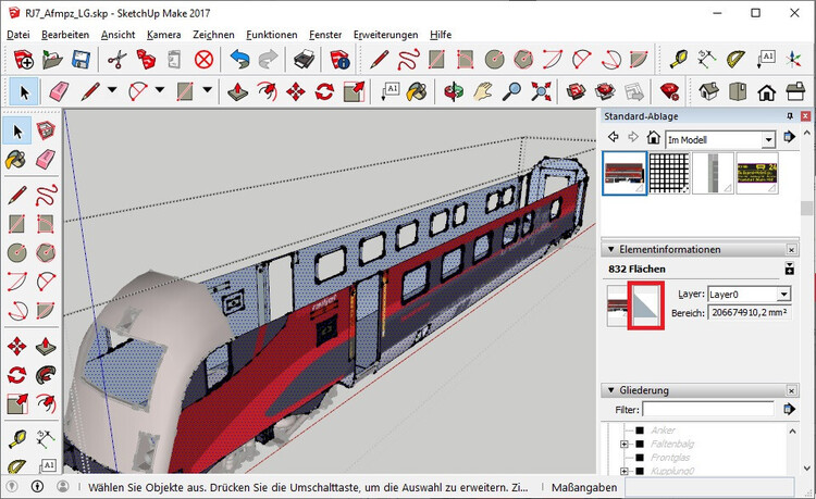

die beidseitige Texturierung in Sketchup mit png-Texturen tritt (zumindest bei mir) nur dann auf, wenn die Textur transparente Teile enthält. Vermutlich genügt es auch schon, wenn die Textur einen Alpha-Kanal besitzt - unabhängig davon, ob der auch tatsächlich verwendet wird.  Da ich meine png-Texturen, die keine transparenten Teile besitzen, immer mit Windows-Paint erzeuge, und dieses Programm grundsätzlich keinen Alpha-Kanal unterstützt, habe ich damit auch mit png-Texturen das Problem der ungewollten zweiseitigen Texturierung in Sketchup nicht. bmp-Texturen besitzen (meines Wissens) generell keinen Alpha-Kanal. Deshalb hast Du mit bmp-Texturen auch dann kein Problem, wenn diese mit einem Programm mit Alpha-Kanal-Unterstützung erzeugt wurden (bei png-Dateien fügt paint.net meines Wissens immer einen Alpha-Kanal hinzu, was dann zu dem von Dir beschriebenen Problem führt).
Wenn ich eine Textur mit Teiltransparenz erzeuge, erstelle ich diese ebenfalls zunächst in Windows-Paint, wobei ich für die später transparenten Teile eine Farbe verwende, die sonst in der Textur nicht vorhanden ist, und speichere diese dann als png-Datei ab. Die fertige Textur lese ich dann als png-Datei in GIMP ein, wo ich dann die als Transparenz auserkorene Farbe in einen Alphakanal (volle Transparenz) umwandle und dann die eingelesene png-Datei mit dem Ergebnis überschreibe. Wenn ich dann diese Datei in Sketchup als Textur einlese und mit dieser eine Fläche bemale, bekomme ich ebenfalls den Effekt, dass mit der Vorderseite der Fläche auch gleichzeitig deren Rückseite bemalt wird.
Um in Sketchup unabsichtlich bemalte Rückseiten wieder zu entfärben, brauchst Du das Modell nicht komplett neu zu texturieren.
Bei einzelnen Flächen klickst Du einfach auf deren Rückseite und bemalst diese dann mit der "Standardeinstellung" des Füllmaterials ("keine Farbe"). Wurde die Fläche versehentlich durch Einfärben der übergeordneten Sketchup-Gruppe texturiert, funktioniert  das hier beschriebene Löschen der Rückseite nicht. Du musst dann wieder die Gruppe "als Ganzes" markieren und deren Rückseiten (insgesamt) auf diese Weise entfärben.
Es gibt aber auch die Möglichkeit, innerhalb einer Sketchup-Gruppe (nur in dieser Ebene ohne eventuell enthaltene Untergruppen) alle Flächen, die mit einer bestimmten Textur versehen sind, mit einer Aktion durch eine andere Textur zu ersetzen. Ich habe dazu zur Demonstration im nachfolgenden Beispiel die Innenseiten der Karosserie eingefärbt:
Man öffnet nun zuerst jene Gruppe (hier "Schale", (1)), in der die Rückseite der Flächen, die mit einer bestimmten Textur bemalt sind, umtexturiert werden sollen. Die zu ersetzende Textur wird aus der Textur-Tabelle  mit der rechten Maustaste ausgewählt (2) und dann im aufklappenden Popup-Menü "Auswählen" angeklickt (3).
Hierauf werden bei den Element-Informationen für die betroffenen Flächen die für die Vorder- und Rückseite (links und rechts) verwendeten Texturen eingeblendet. In der vorliegenden Anzeige ist für die Vorderseite die zuvor ausgewählte Textur eingeblendet, was besagt dass die Vorderseiten aller betroffenen Flächen mit dieser Textur bemalt sind. Das Fragezeichen rechts besagt, das es bei den betroffenen Flächen auch solche gibt, deren Rückseite mit einer anderen Textur bemalt oder unbemalt ist. Genau diese wollen wir alle entfärben, weshalb wir dieses Fragezeichen anklicken (4). Hierauf erscheint das links davon eingeblendete Fenster mit allen im Modell verwendeten Texturen und der "Standardeinstellung für ungefärbte Flächen an erster Stelle". Diese wählen wir aus (5) und klicken auf OK (6), um damit die Entfärbung aller zuvor mit der unter (2) ausgewählten Textur bemalten Rückseiten wirksam werden zu lassen.
Als Ergebnis sind nun alle zuvor falsch texturierten Innenseiten der Wagen-Karosserie entfärbt.
Damit dieses Verfahren auch wirklich funktioniert, wird vorausgesetzt, dass bei allen Flächen die Vorder- und Rückseiten korrekt ausgerichtet sind, sodass die bemalten Flächen immer die Vorderseiten und die unbemalten Flächen immer die Rückseiten der Flächen sind.

Hallo Walter,
das klingt verdächtig nach doppelseitig texturierten Flächen. Lade die betroffene Textur nochmals in dein Texturprogramm. Bei paint.net kann ich angeben, dass das Bild im 24bit-Format abgespeichert werden soll (sofern keine Transparenz vorhanden ist, die verschwindet dann). Normalerweise müssten damit die doppelten Flächen weg sein.

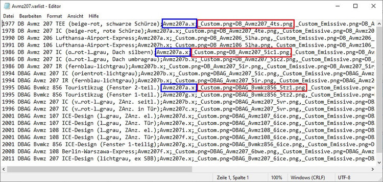

... genügt es, in der x-Datei in der Material-Definition einfach die Texturdatei auszutauschen, und dann die x-Datei (oder die zusammengehörigen x-Dateien bei mehreren LoD-Stufen) unter einem neuen Dateinamen abzuspeichern, Dann hast Du die Garantie, dass sich an der Anzahl der Polygone nichts geändert hat. Eine entsprechend modifizierte Sketchup-Quelldatei wird hierfür nicht benötigt.
Noch bequemer ist es, bei Unterscheidungen nur in der Textur mit der varlist-Datei zu arbeiten. Dann belässt Du es bei der Originalen x-Datei mit der ursprünglich verwendeten Textur, generierst mehrere Einträge mit unterschiedlichen Titeln (die dann im Modellbahn-Studio in der Variationen-Liste erscheinen), und weist dem ursprünglichen Textur-Dateinamen mittels Gleichheitszeichen jene Texturdatei zu, welche Du bei der einzelnen Variante stattdessen einsetzen möchtest. Bei mir heißt die im Modell verwendete Textur meistens "_Custom.<Endung>", damit man auf der Anlage Tauschtexturen zuweisen kann. Die "Umlenkung" der Texturdatei funktioniert (zumindest nach dem Wiki) auch mit einer "Nicht-Custom-Textur", die in der x-Datei als Referenz hinterlegt ist. Im obigen Bild sind derselben x-Datei (blau umrahmt) verschiedene Texturdateien zugewiesen (rot umrahmt), die dann im Modellbahn-Studio bei der Wiedergabe der zugehörigen Variation angezeigt werden.

Hallo Walter,
in dem kleinen Fenster auf dem letzten Bild sieht man, dass bei dieser Fläche die Rückseite texturiert ist. Wenn die Vorderseite texturiert ist, erscheint die Textur in dem linken Kästchen. Außerdem spielt irgendwo noch die graue Farbe mit.
