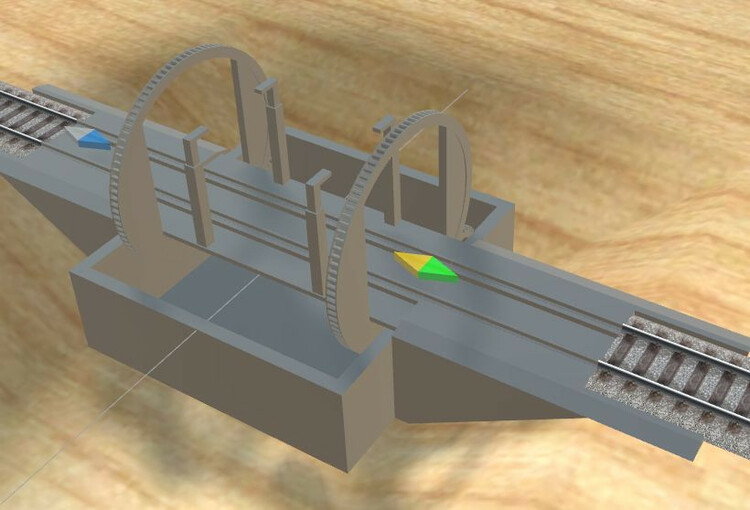

EASY Geschrieben 4. August 2021 Geschrieben 4. August 2021 (bearbeitet) Hallo Hubert, ich habe es ausprobiert und es läßt sich im MBS auch prinzipiell darstellen... ... ich werde versuchen (zumindest mal einen Prototyp) zu bauen... (hat mich neugierig gemacht). ... oder wolltest Du es selbst bauen? Gruß EASY Bearbeitet 4. August 2021 von EASY

EASY Geschrieben 4. August 2021 Geschrieben 4. August 2021 Hallo, ...erste Erfolge mit noch ganz einfachem Modell und einer kleinen Demoanlage als Entwurf hochgeladen. Modell: AC8FB06F-AEFA-4499-9E79-01C3D4F09BAE Demoanlage: 4A1E5EF3-DE1A-44BF-90F0-82FAC790F7C2 Da ich mich in EV nicht besonders gut auskenne, wird immer der gleiche Wagon gedreht... ... wenn jemand eine Idee hat, wie man Wagon für Wagon drehen lassen kann... sehr gerne die EV erweitern (oder besser schreiben) (... das Drehen ist lediglich ein Schalten einer Weiche sonst nichts... und der Wagon sollte in der Mitte stehen...) Gruß EASY

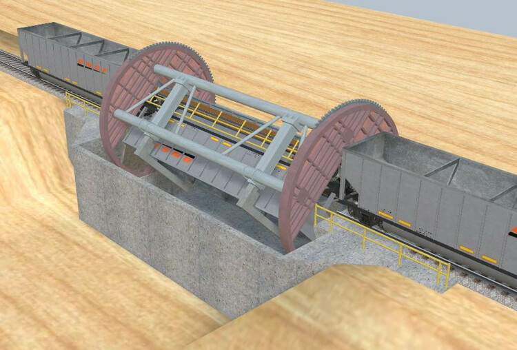

hubert.visschedijk Geschrieben 5. August 2021 Autor Geschrieben 5. August 2021 (bearbeitet) vor 4 Stunden schrieb EASY: ..erste Erfolge mit noch ganz einfachem Modell und einer kleinen Demoanlage als Entwurf hochgeladen. so schnell schön ?? unglaublich und wunderbar !!!!!! Wo ist der "tip hat" smiley ??? Sieht gut aus ! Die Arme bewegen sich auch auf die Höhe des Wagens selbst, um ihn zu sichern. Es gibt auch eine Herausforderung... Wie man das anordnet, damit die verschiedenen Kohlewagen dafür verwendet werden können. Nicht viele Modelle kommen dafür in Frage, aber... Und hier gibt es auch eine Herausforderung für mich... (neben den anderen, die ich noch habe) Den richtigen amerikanischen Kohlewagen dafür zu machen, damit man die Animation eventuell darauf einstellen kann ... Ich habe dafür offizielle Konstruktionszeichnungen von Union Pacific, die auch für andere wagen verwendet werden können. Es ist ein sehr amerikanisches Modell und EV? Das ist für mich chinesisch... wir bleiben in Kontakt ? Viele grusse Bearbeitet 5. August 2021 von hubert.visschedijk

EASY Geschrieben 5. August 2021 Geschrieben 5. August 2021 Hallo, ... die Klicks freuen mich... vor 4 Stunden schrieb hubert.visschedijk: Es gibt auch eine Herausforderung... Wie man das anordnet, damit die verschiedenen Kohlewagen dafür verwendet werden können. Nicht viele Modelle kommen dafür in Frage, ... für die Halteklammern gibt es die Einschränkung der Höhe. ... bei der Länge kommt es darauf an, welches Konzept man verfolgen möchte. Wenn der Wagon im Zugverbund bleiben soll (drehbare Kupplung) gibt es nur eine mögliche Länge. Sonst (-> variable Länge der Wagons, Modell ausgelegt auf längsten Wagon) muß jeder Wagon einzeln im Kreiselkipper abgestellt und dann gekippt werden. Ich nehme an, daß Du die Variante mit der drehbaren Kupplung darstellen möchtest. vor 5 Stunden schrieb hubert.visschedijk: Ich habe dafür offizielle Konstruktionszeichnungen von Union Pacific, die auch für andere wagen verwendet werden können. ... kannst Du mir die Maße mitteilen? vor 7 Stunden schrieb Wüstenfuchs: Schau Dir das ganze halt mal an. ... genau so sollte es sein ... danke Gruß EASY

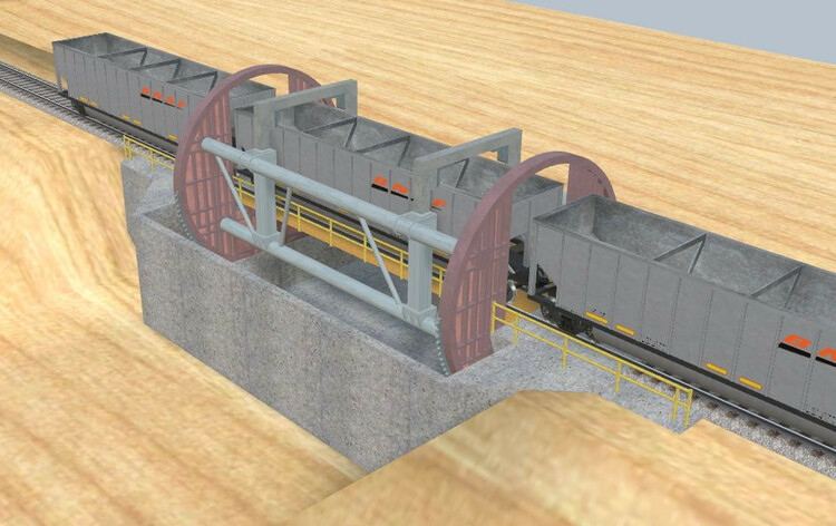

EASY Geschrieben 6. August 2021 Geschrieben 6. August 2021 Hallo, @Wüstenfuchs... da haben die Kurzen ja ganze Arbeit geleistet (...nur beim ersten Durchgang wird am Anfang der 2. Wagon mit dem 1. "geleert" und dann übersprungen... bein 2. Durchgeng "stimmt" es dann in der Reihenfolge...) @hubert.visschedijk ... so sieht das Modell momentan bei mir aus... ... kannst Du dein "Testmodell" mal als Entwurf hochladen, damit ich testen kann ob noch etwas geändert werden muß? Gruß EASY

EASY Geschrieben 7. August 2021 Geschrieben 7. August 2021 Hallo, der Kreiselkipper "Kreiselkipper 16m" ist als Entwurf hochgeladen 4BAED86E-E0A9-48EB-A230-D3D19A2C1FFC (Das Modell ist ausgelegt für den Wagon BAAAEDFF-28D5-4195-81BC-8C5F901CF001 ("Rotary coal gondola test") von Hubert) Momentan ist der Nullpunkt des Modells bezogen auf das Gleis (Modell braucht eine Grube oder muß angehoben werden). Was meint Ihr, soll ich das so lassen oder die Unterkante der Grube des Modells als Nullpunkt definieren? Gruß EASY
maxwei Geschrieben 7. August 2021 Geschrieben 7. August 2021 (bearbeitet) Hallo EASY Was ich ändern würde wäre nur die Höhe: 0,irgendwas höher stellen, da "Stand jetzt" es bei der An-Abfahrt Flacker-Probleme gibt, das könnte man vermeiden, ansonsten lass es so TOP lg max Bearbeitet 7. August 2021 von maxwei
hubert.visschedijk Geschrieben 8. August 2021 Autor Geschrieben 8. August 2021 (bearbeitet) Am 7.8.2021 um 13:11 schrieb EASY: Was meint Ihr, soll ich das so lassen oder die Unterkante der Grube des Modells als Nullpunkt definieren? Ich würde es so belassen. Das ist eine gute Kopplung zu den anderen Spuren, auch wenn Sie mit ebene arbeiten, die Sie auf einer anderen Höhe als 0 konfiguriert haben. Top model ! Ich freue mich auf die Texturen, die Sie verwenden werden! ! viele grusse (Ich male mein Modell mit einer größeren Textur neu. Die Schrift an der Seite des Wagens wurde auf einem 1024 unlesbar. Ich habe jetzt auch eine PDN-Textur (paint-net) dafür gemacht, damit ich leicht andere Farben ändern kann, um auch andere Versionen mitzubringen. Da muss ich also schlau sein). Bearbeitet 8. August 2021 von hubert.visschedijk
EASY Geschrieben 8. August 2021 Geschrieben 8. August 2021 Hallo, das Modell ist soweit fertig und neu als Entwurf hochgeladen. Das "Flackern" ist behoben, Textur gesetzt, LODs fertig... ID 4BAED86E-E0A9-48EB-A230-D3D19A2C1FFC ist geblieben... Gruß EASY
