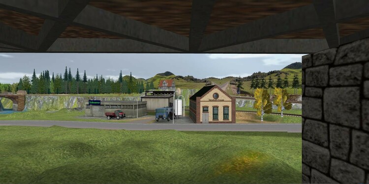

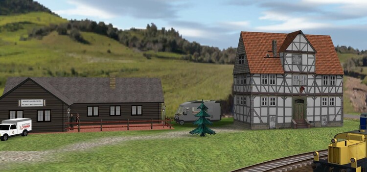

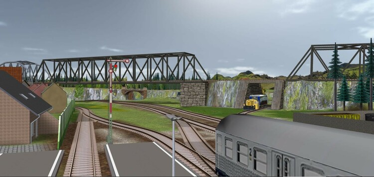

Beginnend mit Heft 2-2018 des Märklin-Magazins wurde unter der Rubrik Themen-Specials und Serien die Planung und Umsetzung einer Anlage in Spur Z vorgestellt. Ich habe nach dieser Vorlage eine virtuelle Anlage mit V5 des MBS erstellt. Wie allgemein oft getan, möchte ich heute erst mal an Hand von Fotos einige Einblicke geben. Obwohl diese Fotos vermuten lassen, dass sich die Fertigstellung dem Ende zuneigt, fehlt allerdings noch etwas ganz wesentliches: die EV. Also noch etwas Geduld bis zur Veröffentlichung.

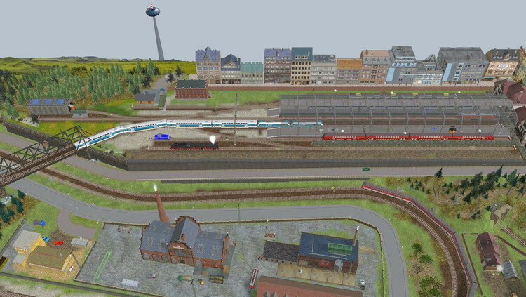

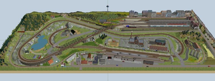

Zu Beginn ein Blick auf die Gesamtanlage

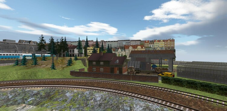

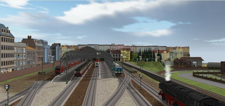

Hier weitere Details

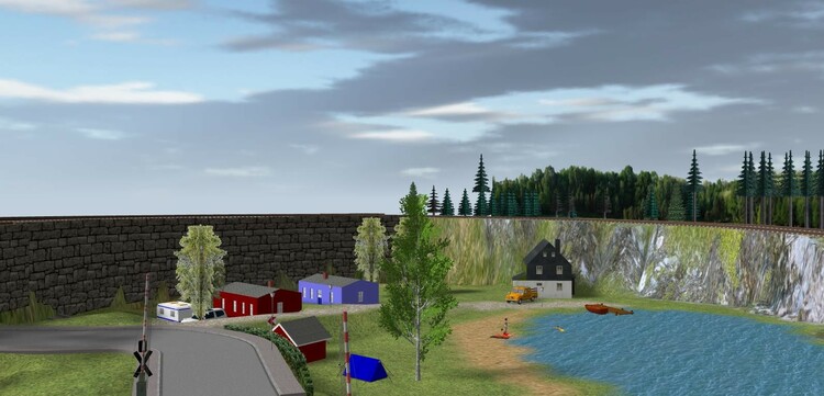

Und zum Schluß ein Anlagenbezug zur aktuellen Lage
Hallo @streit_ross,
sehr schön gemacht! (y)
So wie ich das sehe, muss es da im Untergrund noch eine Kehrschleife geben, sodass die Züge in den Kopfbahnhof zurück gelangen können.
Auf die Ereignissteuerung bin ich schon sehr gespannt (insbesondere, mit dem Lokwechsel im Kopfbahnhof).
Hallo @BahnLand,
von Dir hätte ich es beinahe erwartet, dass Du ohne die Transparenz durch eine Bodenplatte hindurchschauen kannst:D. Ja, da ist natürlich noch eine Kehrschleife verborgen. Und der Lokwechsel im Kopfbahnhof wird noch einiges an Gehirnschmalz kosten. Aber das ist ja der besondere Reiz am MBS, auch dafür eine Lösung zu finden. Und es gibt ja zur Not auch Wendezüge. Werde wohl die Letzteren und auch Lokwechsel verwenden.
Hallo Streit_ross,
mir gefiel der Entwurf auch gut. Bin gespannt, was Du daraus machst.
Viele Grüße, Wolfgang
Sieht super aus! Hut ab!
Bin auch schon ganz gespannt auf die EV! Da kannst dich ja so richtig austoben!

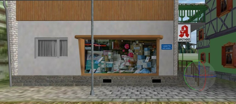

Im Kopfbahnhof findet man einige von mir gebastelte Reklametafeln.

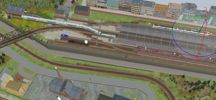

habe mir die Anlage angesehen und eine zeitlang mit V7.0.2.0 laufen lassen. Dabei ist mir folgendes aufgefallen:

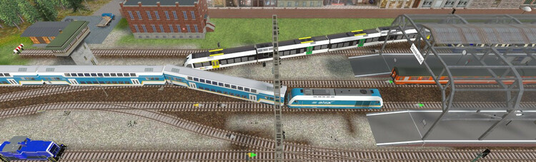

1. Der Triebwagenzug fährt kurz vor Einfahrt in den Kopfbahnhof durch den blauen Zug an einer Weiche kurz vor dem Bahnhof durch.
2. Am unteren Bahnhof, siehe beigefügtes Foto fahren zwei Züge ineinander und danach passiert nichts mehr auf der Anlage
3. Einige Schranken schließen sich nicht, sind nicht alle animiert?
Norbert

Hallo Reinhold,

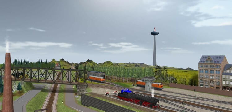

zwei, drei Sachen sind mir bei einer Cockpit -Fahrt noch aufgefallen:
Bild oben: Die von Balthazar 100 beschriebene Situation. Ich war live dabei:).
Bild unten: Trotz grüner Kennzeichnung in #..technische Zeichnung#
Bei der Fahrt auf dem rechten Gleis wurde ich ein-zweimal etwas kräftiger durch gerüttelt. Bitte kontrolliere hier nochmal die Schienenstöße zueinander.
Wie oben schon Andy andeutete: sehr schön und gefällt mir deine Anlage.
Gruß Karl

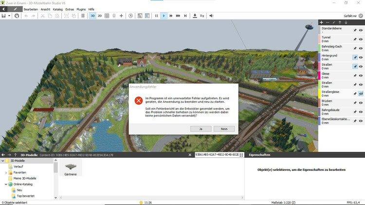

es tut mir aufrichtig leid, und ich hoffe, dass es wieder nur an meiner Grafikkarte liegt, aber es hat beim Ziehen mit der Maus ein Problem gegeben. (V6)
Hallo @Neo,
bis zu dem gemeldeten Fehler ist die Anlage schon eine ganze Weile gelaufen. In V7 ist es bis jetzt noch nicht passiert. Ich versuch's halt noch ein paar Mal, reproduzierbar scheint es nicht zu sein.

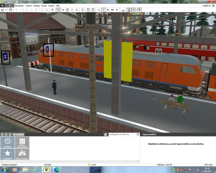

die "Zahlendreher" , bei Gleis 2,3,4 und 5, müßten noch korrigiert werden. Zu der Sache, die auch Bobah schon beschrieben hat: ist womöglich ein Programmier-Fehler in der EV. Der ziehende Triebkopf(zur Ausfahrt aus dem Kopfbahnhof) löst sich vom Rest des Zuges und macht die Reise zum nächsten Bahnhof alleine. Bei der Rückreise -Richtung Kopfbahnhof- reiht er sich dann in den Rest des Zuges wieder ein und schiebt /zieht den gesamten Zug in den Bahnhof zurück. Allerdings stimmt dabei die Zugfolge nicht mehr.

Das Kollisionsproblem habe ich schon vor 5 Stunden repariert. Natürlich ist für solche Katastrophen immer ein Fehler in der EV verantwortlich und wenn es nur ein falsch geschriebener Buchstabe ist.
Die Bahnsteignummerierung ist korrigiert und ein paar neue Werbeelemente für Institutionen in Stenkelfeld sind hinzugekommen: Die Mathias-Rust-Flugschule. das Haarstudio Udo Weihs, die Frauke-Ludowig-Sternwarte und die Claudia-Schiffer-Nähstube.:) Evtl. finde ich noch ein Plätzchen zum Bau der "Klaus-Kinski-Akademie für mediengerechtes Auftreten".

habe mir die Anlage nochmals geladen und laufen lassen. Nach einiger Zeit gibt es wieder den Fehler am Kopfbahnhof das ein Zug durch den anderen fährt. Das Bild ist vom Ende des Vorgangs da ich Vollbild hatte und nicht schnell genug war um das Foto zu machen (Taste F8 noch nicht so im Gedächnis). Der Zug (Alex) steht schon länger so bleibt so stehen. Habe dann die Anlage weiter laufen lassen und nach einiger Zeit kommt eine einzelne blaue Lok wohl zum Kopf machen über die Brücke und fährt in den Zug worauf die Loks kuppeln und der ganze Zug vom Endgleis auf das Brückengleis springt. Es scheint das daraufhin der Zug im Bahnhof bleibt da er ja nicht mehr Kopf machen kann und der Rest läuft weiter.
Gruß Norbert
