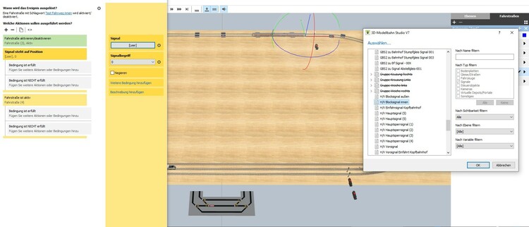

Hallo @Neo,
hier noch ein kleiner Vorschlag.
Wenn man im Fenster "Fahrstraße" mit der Maus auf eine Fahrstraße fährt, dann wird die Fahrstraße auf dem Gleis angezeigt.
Will man aber über die EV eine Steuerung für Fahrstraßen einrichten, dann wird eine gewählte Fahrstraße bisher nicht angezeigt.
Hier wäre es sehr hilfreich, wenn wie bei anderen Objekten (hier Beispiel am Blocksignal)
auch bei Auswahl der Fahrstraße in der EV diese dann auch auf dem Gleis angezeigt würde. Damit dadurch die "richtige" bzw. auch gewollte Auswahl im Grunde bestätigt wird.
So wie hier mit der handgezogenen Linie.
Das wäre schon hilfreich.

Klingt sinnvoll, kann ich gern noch mit einbauen, wenn es keinen größeren Aufwand bedeutet.

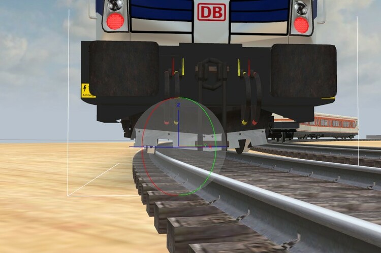

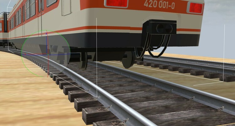

Hallo @Neo,
hier ein merkwürdiger Effekt, der mir gerade aufgefallen ist. Die Fahrzeuge rasten beim Aufsetzen auf ein Gleis nicht mehr korrekt auf dem Gleis ein.
Die Verbindung wird zwar erkannt und erst wenn dem Fahrzeug eine Geschwindigkeit gegeben wird, korrigiert sich das Fahrzeug auf dem Gleis.

PS: Dieser Effekt tritt wohl nur beim Aufsetzen auf gebogenen Gleisen auf.

vor 16 Minuten schrieb Hawkeye:
Das Problem ist bekannt und wird mit dem nächsten Update behoben sein.

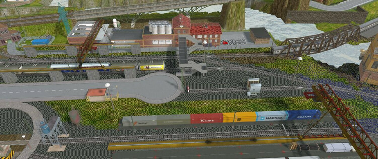

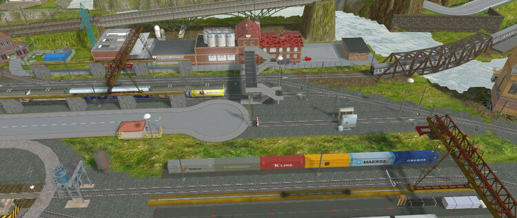

vor 29 Minuten schrieb Andy:
Intel Graphics 4600, Direct3D 11, Feature Level 11_0) Einstellung: Schatten Hoch (und nur die Einstellung macht Probleme!)
Du hattest in der Vergangenheit schon öfter Probleme mit deiner Grafikkarte, Intel ist leider nicht bekannt für stabile Treiber. Hast du mal ein Bild für mich? Probleme mit den Bodentexturen sind mir bisher nicht bekannt.

vor 8 Stunden schrieb Neo:
Beide Anlagen haben die gleiche Content-ID? Was passiert, wenn du die Anlage auf dem PC löschst?
Dann wird es richtig lustig. Dann findet er unter der Content-ID gar nix mehr. Dann veröffentliche ich sie auf dem Laptop nochmal. Dann muß ich V7 auf dem PC aber erst verlassen, damit er unter der Content-ID wieder etwas findet. Natürlich die Neue jetzt. Vermutlich hat er Online herunterladen nur ignoriert, weil für seine Begriffe keine Änderung stattgefunden hat.
Beim Foto beachte, diese Intel ist nicht die alte vom Laptop, die die Probleme gemacht hat. 2.Bild so, wie es mit 'Schatten normal' gut aussieht.
Diese 'kranken' Bereiche gibt es nur dort, wo Bodenplatten übereinander liegen - egal ob was unsichtbar geschaltet ist.
Die alte 4000er macht es übrigens korrekt.

Hallo Neo,
streit_ross hat mir gerade bestätigt, dass er mit einer Intel 4600 den gleichen Effekt hat. Ansonsten aber nicht. Nun muß man da ja den Schatten nicht unbedingt auf 'Hoch' stellen. Solange da nichts abstürzt, fällt das für mich unter 'kann man nix machen, ist halt so'. Andererseits: unter V6 zeigt sich der Effekt nicht!
Interessant ist, wie man dem Problem begegnen kann: man nehme den Texturmodus, stelle minimale Größe ein, Form Quadratisch (am Raster ausgerichtet), wähle eine Textur und ändere praktisch nur ein Pixel. Und zack - ist dieser gesamte Fehlerbereich repariert. Problem erkannt - Problem gebannt ;) (und es hat nichts mit übereinanderliegenden Bodenplatten zu tun und auch nicht mit Höhe 0. Die Zonen sind einfach zufällig da).

Hallo Andy,
danke für die Rückmeldung. Mit V6 lässt sich das Verhalten nur bedingt vergleichen, da in V7 die Bodenplatten völlig andere Render-Technologien verwenden. Ich werde das Problem aber weiter beobachten und schauen, ob ich das Problem auch auf einer Intel-Karte reproduzieren kann.
