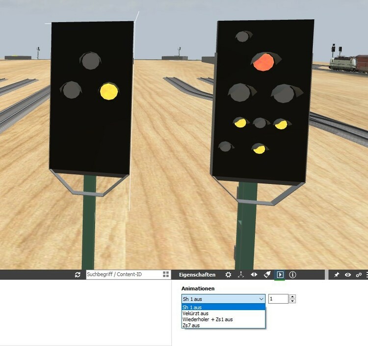

Roter Brummer Posted October 13, 2021 Author Posted October 13, 2021 Zur Erklärung: Optik 1 = weiß oben links Optik 2 = weiß Mitte Optik 3 = weiß unten links und weiß Mitte Optik 4 = gelbes V Das Fenster für die Beschreibung lässt leider keine längeren Texte zu. Außerdem können die Lampen zum Teil mehrere Funktionen haben. Optik 3 wird für Wiederholer, Zs1 und Sh1 benutzt.
Hawkeye Posted October 13, 2021 Posted October 13, 2021 vor 7 Minuten schrieb Roter Brummer: Zur Erklärung: Super danke, dafür. Noch ein Vorschlag, wenn du gestattest. In der Standard- also der Grundversion alle Optiken auf „aus“. Und wer es benötigt oder nutzen möchte, der kann es sich dann der Funktion des beabsichtigten Signals entsprechend einschalten. Viele Grüße, Hawkeye
Roter Brummer Posted October 13, 2021 Author Posted October 13, 2021 Ich habe die Beschriftung der Schaltzustände geändert. Besser so? vor 4 Minuten schrieb Hawkeye: In der Standard- also der Grundversion alle Optiken auf „aus“. Und wer es benötigt oder nutzen möchte, der kann es sich dann der Funktion des beabsichtigten Signals entsprechend einschalten. Das würde ich nicht befürworten, weil es dann garantiert jede Menge Meldungen gibt, warum das Signal z.B. kein Sh1 anzeigen kann oder ähnliches.

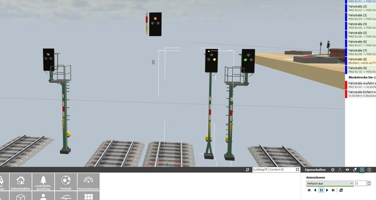

Hawkeye Posted October 13, 2021 Posted October 13, 2021 vor 16 Minuten schrieb Roter Brummer: Das würde ich nicht befürworten, weil es dann garantiert jede Menge Meldungen gibt, warum das Signal z.B. kein Sh1 anzeigen kann oder ähnliches. Hast recht, wenn alles ausgeschaltet ist, fragt man sich, warum die Signalfläche für die 3 Lampen so groß sein muss. siehe im Bild links: vor 19 Minuten schrieb Roter Brummer: Ich habe die Beschriftung der Schaltzustände geändert. Besser so? Jupp, viel besser, jetzt weiß man, was man ausschaltet. (bei verkürzt fehlt noch das "r") Viele Grüße, Hawkeye
Roter Brummer Posted October 13, 2021 Author Posted October 13, 2021 vor einer Stunde schrieb Hawkeye: (bei verkürzt fehlt noch das "r") ist korrigiert. Dann war mir noch aufgefallen, dass mit den Optiken ja auch die passenden Lampenfassungen auf der Rückseite verschwinden müssen. Das ist jetzt behoben und auch die rechte Variation mit dem Auslegermast hat jetzt alle Funktionen. HG Brummi

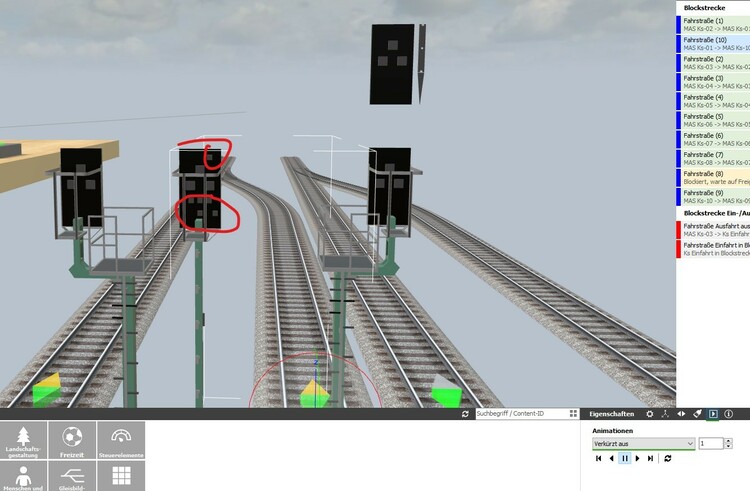

Hawkeye Posted October 14, 2021 Posted October 14, 2021 vor einer Stunde schrieb Roter Brummer: Ist das alles so ok? Sorry Brummi, aber hier die wunschgemäße Prüfung. Da du ja sehr viel Wert auf Perfektion legst, sind mir noch 2 Dinge am Standard-Signal aufgefallen und ggf. zu korrigieren. Alle Animationen der 4 Varianten auf "1" also auf "aus" gestellt. Am Standardsignal bleibt "verkürzt aus" trotz Animationsstellung "1" an. Bei der Ansicht von hinten (ist mir aber eigentlich gar nicht so wichtig), bleiben alle Lampenkästen ebenfalls am Standardsignal vorhanden. Viele Grüße, Hawkeye
Goetz Posted October 14, 2021 Posted October 14, 2021 Hallo @Hawkeye hast du das Signal schon vor den letzten Änderungen aufgestellt? Dann musst du es eventuell noch einmal aus dem Katalog herunterladen und das alte ersetzen. Denn wenn ich es hier neu aufstelle, scheint mir alles korrekt zu sein. Viele Grüße Götz
Hawkeye Posted October 14, 2021 Posted October 14, 2021 vor 2 Minuten schrieb Goetz: hast du das Signal schon vor den letzten Änderungen aufgestellt? Nein, eines aktualisiert, dann 4 x kopiert und dann an dreien davon die anderen Variationen eingestellt. Nimm mal die Variante "Ausleger", stelle die Signalstellung auf "5-Ks2 verkürzt" sowie alle Animationen auf "1" und ändere dann die Variation auf Standard (mit Mast)
Roter Brummer Posted October 14, 2021 Author Posted October 14, 2021 vor 13 Minuten schrieb Goetz: Denn wenn ich es hier neu aufstelle, scheint mir alles korrekt zu sein. Bei mir ist auch alles korrekt. vor 5 Minuten schrieb Hawkeye: Nein, eines aktualisiert, Bitte lade das Signal noch einmal neu in den Katalog (Online-Version herunterladen). vor 7 Minuten schrieb Hawkeye: Nimm mal die Variante "Ausleger", stelle die Signalstellung auf "5-Ks2 verkürzt" sowie alle Animationen auf "1" und ändere dann die Variation auf Standard (mit Mast) Das kann ich nicht reproduzieren. Alles ist nach wie vor korrekt. HG Brummi
Hawkeye Posted October 14, 2021 Posted October 14, 2021 (edited) vor 21 Minuten schrieb Roter Brummer: Bitte lade das Signal noch einmal neu in den Katalog Ja, das wird es wohl gewesen sein, MBS geschlossen und neu gestartet, andere neue Anlage erzeugt und das Signal drauf gestellt, jetzt ist alles perfekt. Sorry für die "Falschmeldung". Da hat wohl die Aktualisierung nicht richtig funktioniert, weil noch andere Signale mit der alten Standardvariante auf der Anlage standen. Tolle Arbeit, Brummi. Viele Grüße, Hawkeye PS: Hab mir schon einen GBS-Baustein dafür gebastelt. Edited October 14, 2021 by Hawkeye
