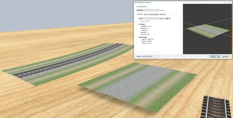

BahnLand Geschrieben 5. Dezember 2021 Geschrieben 5. Dezember 2021 (bearbeitet) Hallo Andreas, meinst Du eventuell so etwas? Ich habe dazu die Texturierung des Trassenbretts etwas abgeändert und dieses als Entwurf unter der Content-ID D9E00165-937A-4038-AA68-CA6CFC14C972 hochgeladen. Das originale Trassenbett zeigt weiterhin die Holztextur. Man kann aber nun als Tauschtextur eine Textur zuweisen, die dem Gleisverlauf folgt. Im obigen Beispiel habe ich die hier gezeigte Textur verwendet, die links einen Schotterbereich und rechts in der Wiese einen Trampelpfad aufweist. Legt man nun das mit dieser Textur bemalte Trassenbrett mithilfe der "Pfad-folgen"-Funktion beidseitig mit Abstand 30 mm (bezogen auf den Maßstab H0) an das Gleis an, bekommt man die im obigen Beispiel gezeigte Darstellung. Wenn die neue Texturierung so in Ordnung ist, werde ich alle Trassenbretter (Variationen des Modells "Trassenbrett (Spline)") entsprechend anpassen. Viele Grüße BahnLand Bearbeitet 5. Dezember 2021 von BahnLand

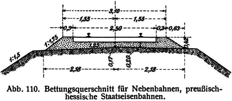

Roter Brummer Geschrieben 6. Dezember 2021 Geschrieben 6. Dezember 2021 (bearbeitet) Hallo @BahnLand, das sieht sehr gut aus. Ich habe da so ein paar Ideen. In der Mitte flimmert durch Überlappung die Textur etwas. Das sieht man natürlich nur, wenn man ein Gleis ohne eigenes Schotterbett verwendet. Das ließe sich ja vermeiden, wenn das Trassenbrett eine minimale Neigung von der Mitte zu den Kanten aufweisen würde. Ich könnte mir auch ein reines 2D-Modell vorstellen, das nur die Oberseite des Trassenbretts aufweist. Das würde ja für eine reine Texturgeben ausreichen und eine Menge Polygone sparen. Auch ein komplett ausmodellierter Bahndamm wäre doch denkbar. Damit könnte man vorbildegerechte Gleisbettungen bauen. Bettung (de-academic.com) HG Brummi Bearbeitet 6. Dezember 2021 von Roter Brummer
Roter Brummer Geschrieben 6. Dezember 2021 Geschrieben 6. Dezember 2021 Hallo zusammen, ich habe mal ein kleines Experiment veranstaltet. Wenn man das Bild anklickt, sieht man, dass das Modell mit 4 Polygonen auskommt. @BahnLand: Ich hoffe, es ist in Ordnung, dass ich deine Textur benutzt habe. HG Brummi
