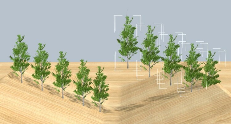

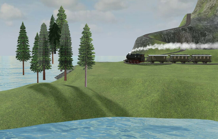

Koriander Geschrieben 13. März 2022 Geschrieben 13. März 2022 Hallo zusammen, so ganz langsam entsteht bei mir eine neue Anlage. Dabei bin ich auf ein altes Problem gestoßen: Ich möchte mehrere Obkekte - z.B ein Wäldchen - kopieren und an einer anderen Stelle positionieren. Weils bei mir aber meistens sehr bergig ist, stimmt dann die Höhenausrichtung nicht mehr (siehe Bild). Die einzige Lösung: Ich muss jeden Baum neu positionieren. Das ist aber bei einem Bergwald leider eine Mordsarbeit! Irgendwie hatte ich in Erinnerung, dass in einer der neuen Versionen die Möglichkeit entstand, eine Gruppe von Objekten mit einem Vorgang an der Geländehöhe auszurichten. Oder täusche ich mich? Wer kann helfen? Danke und viele Grüße von Koriander

Goetz Geschrieben 14. März 2022 Geschrieben 14. März 2022 (bearbeitet) vor 54 Minuten schrieb SualokinK: hast Du das hier in der Menü-Leiste [...] schon mal ausprobiert? Hast du, SualokinK? Mit einer Gruppe von Objekten, die du an eine Stelle verschiebst, an der der Untergrund eine andere Form aufweist? Denn davon redet Koriander. Dass er gerne hätte, dass jedes individuelle Objekt einer Gruppe beim Verschieben den Konturen des Untergrunds folgt. Viele Grüße Götz Bearbeitet 14. März 2022 von Goetz Bild hinzugefügt
SualokinK Geschrieben 14. März 2022 Geschrieben 14. März 2022 Ah jetzt ja, eine Insel, hab es jetzt verstanden. Wenn ich eine Gruppe verschiebe, dann muss ich ja jedes einzelne Objekt der Gruppe noch mal anfassen, um es an die Konturen anzupassen und wenn die Gruppe das automatisch machen würde, hätte ich etwas Arbeit gespart. Ja gut, wäre auch nicht schlecht. Schöne Grüße SualokinK

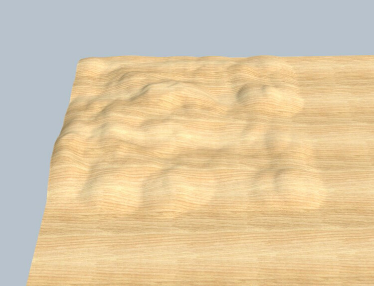

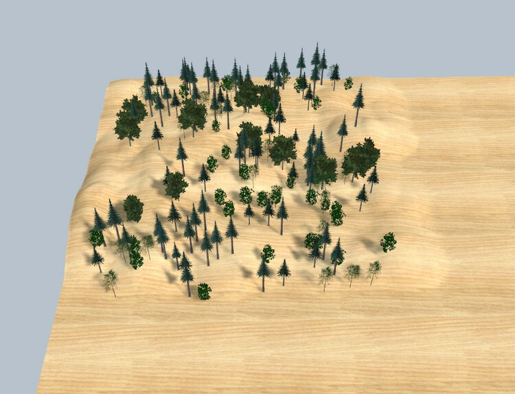

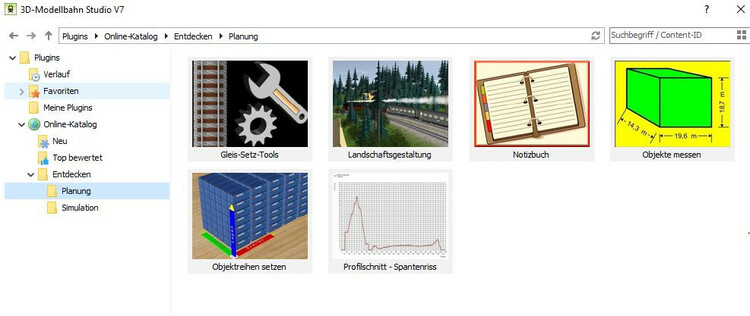

prinz Geschrieben 16. März 2022 Geschrieben 16. März 2022 Hallo Koriander, Kennst Du das PlugIn "Landschaftsgestaltung"? Falls nicht, hier eine kurze Übersicht: Zunächst wird das Gelände modelliert. Danach ermittelt man die ungefähre Fläche. Hier habe ich einen Grundkörper verwendet. Der Grundkörper wird nach der Ermittlung wieder gelöscht. Danach werden Bäume aufgestellt. Es können max. 5 verschiedene Modelle sein. Die Bäume erhalten eindeutige Namen (bei mir: Wald1_BaumNN). Ein Baum sollte im Zentrum der zu bewaldenden Fläche stehen (hier die höhere Tanne). Aus dem Menü wird die Funktion "Plugins"->"Durchsuchen" aufgerufen und dort das Plugin "Landschaftsgestaltung" gestartet (Wenn der Cursor über dem Bild steht, erscheint ein Play-Button zum Starten des Plugins). Nach dem Start des Plugins muss dieses Fenster geschlossen werden. In dem Fenster können vielfältige Einstellungen vorgenommen werden. Hier habe ich bei Anordnen das Rechteck mit den zuvor ermittelten Abmessungen eingetragen. Die Anzahl kann eingestellt werden. Die Bäume werden markiert und können dann über "Objekte einlesen" übernommen werden. Die Gewichtung für einzelne Modelle kann eingestellt werden (z.B. mehr Nadel- als Laubbäume). Über die Funktion "Leitobjekt markieren" wird der Baum in der Mitte der Fläche ausgewählt. Mit der Aktion "Start" wird die "Bewaldung" ausgeführt. Gefällt das Ergebnis nicht, kann die Aktion mit "Löschen" rückgängig gemacht werden (solange das Fenster noch offen ist!!!). Nach Ändern von Parametern kann die Bewaltung erneut durchgeführt werden. Ich hatte z.B die Anzahl höher gesetzt. Insgesamt hilft das schon toll beim "Bewalden" des Geländes. Am besten, du spielst auf einer leeren Platte etwas mit den Einstellungen herum, bevor du an eine "echte" Anlage gehst. Ich nutze dieses Plugin gerne. Viele Grüße, Wolfgang

Koriander Geschrieben 20. März 2022 Autor Geschrieben 20. März 2022 Hallo @Goetz, jetzt hab ich's doch noch geschafft... und es war (wie im Bild zu sehen ist) erfolgreich. Vielen Dank für den Tipp! Und natürlich danke an @EASY für das tolle Plugin. Der Wunsch nach einer Höhenanpassung beim Verschieben mehrerer Objekte bleibt aber dennoch bestehen. Viele Grüße von Koriander
