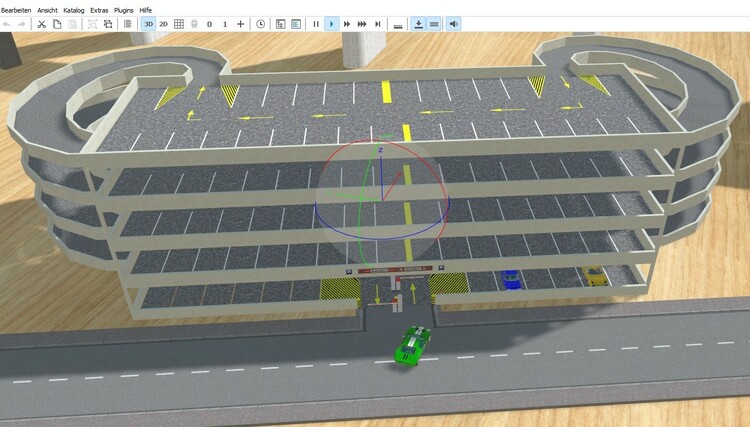

Thunderinparadise Geschrieben 3. Mai 2022 Geschrieben 3. Mai 2022 Hallo Modellbauer, kann mir jemand weiterhelfen? Das Parkhaus mit Steuerung absolut genial, jedoch wollen meine Autos nicht reinfahren. Muss ich noch etwas aktivieren? LG
Goetz Geschrieben 3. Mai 2022 Geschrieben 3. Mai 2022 vor 8 Minuten schrieb Thunderinparadise: Muss ich noch etwas aktivieren? Hast du von Pause auf Play umgeschaltet?
Thunderinparadise Geschrieben 3. Mai 2022 Autor Geschrieben 3. Mai 2022 ja habe ich, beim reinfahren, bleiben die vor der Schranke stehen, wenn sie einmal drin sind suchen sie sich Ihren Platz
Goetz Geschrieben 3. Mai 2022 Geschrieben 3. Mai 2022 (bearbeitet) vor 1 Minute schrieb Thunderinparadise: beim reinfahren, bleiben die vor der Schranke stehen Das ist auch richtig so. Sie müssen ja erst ein Ticket ziehen. Nach wenigen Sekunden öffnet dann die Schranke und das Auto fährt rein. Und fürs nächste Mal: Lass dir doch die Fakten nicht immer alle einzeln aus der Nase ziehen.Wir sehen deinen Bildschirm nicht! Bearbeitet 3. Mai 2022 von Goetz
Thunderinparadise Geschrieben 3. Mai 2022 Autor Geschrieben 3. Mai 2022 Was soll ich denn noch schreiben??? Nach 2 Minuten tut sich nichts. Bilder sind ordnungsgemäß hochgeladen, ich sehe sie ja auch
Goetz Geschrieben 3. Mai 2022 Geschrieben 3. Mai 2022 Gerade eben schrieb Thunderinparadise: Was soll ich denn noch schreiben? Dass das erste Auto reinfährt, wie es soll, aber der Hintermann dann nicht bis zur Schranke vorrückt."Meine Autos wollen nicht reinfahren" beschreibt das nämlich nicht. Zum Glück konnte ich auf dem Screenshot halbwegs erahnen, was dein tatsächliches Problem ist. Aber ich komme mir vor, als würde ich mit einem Vierjährigen telefonieren. (Die meinen auch, man sähe was sie sehen.) Lösung: Du musst bei den Autos die "automatische Beschleunigung" aktivieren, damit sie dem Vordermann folgen. Diese Automatik bewirkt (wenn aktiv), dass ein Fahrzeug beschleunigt, wenn sein Vordermann beschleunigt. Sie wird überall dort benötigt, wo Fahrzeuge hintereinander anhalten. Also an Ampeln, Schranken etc. Viele Grüße Götz
Thunderinparadise Geschrieben 3. Mai 2022 Autor Geschrieben 3. Mai 2022 Funktioniert trotzdem nicht, in der Anlage bevor ich sie in meine integriere funktioniert das super. Nichts desto trotz war das die LETZTE Frage die ich stelle. ENTSCHULDIGE bitte das ich ziemlich am Anfang bei 3D Modellbahn Studio bin, schon schade das man als 4 jähriger bezeichnet wird. ENTSCHULDIGE das ich nicht so schlau bin wie du Götz.
prinz Geschrieben 3. Mai 2022 Geschrieben 3. Mai 2022 Hallo Leute, immer mit der Ruhe! Letztendlich wollen wir alle Spaß haben an dem was wir machen. @Thunderinparadise: Ich muss aber auch nochmal nachfragen: Wenn das Parkhaus in deine Anlage integriert ist: - Fährt nie ein Auto in das Parkhaus? - Fährt nur ein Auto in das Parkhaus und dann keines mehr? - Ist die Abzweigung vor dem Parkhaus die von der importierten Anlage oder eine andere (etwas andere Abmessungen)? - In der Beschreibung steht, dass vermieden werden sollte ein Fahrzeug in das Parkhaus zu leiten, wenn dort noch ein Fahrzeug vor der Schranke wartet. War das vielleicht die Situation? Vielleicht fangen wir mit diesen Punkten an. Viele Grüße, Wolfgang
Thunderinparadise Geschrieben 3. Mai 2022 Autor Geschrieben 3. Mai 2022 Zunächst erstmal danke das jemand merkt das ich neu bin und älter als 4. Nein kein Auto fährt rein Die Abzweigung ist genau die, die beim importieren dabei war. Nein, kein Auto stand vor der Schranke. Lass mal gut sein, ich verzichte auf das Parkhaus, nur schade da ich ja gerade erst ganz am Anfang stehe und wahrscheinlich noch tausend blöde Frage hätte, na geschenkt. Trotzdem danke für deine Bemühungen. LG Kaus
Thunderinparadise Geschrieben 3. Mai 2022 Autor Geschrieben 3. Mai 2022 Habe es gerade mal auf einer neuen Anlage ausprobiert, da funktioniert es. Kann meine Anlage momentan auch nicht laden. Ein unerwarteter Fehler ist aufgetreten, habe es an die Spezialisten geschickt
Goetz Geschrieben 3. Mai 2022 Geschrieben 3. Mai 2022 vor 29 Minuten schrieb Thunderinparadise: ENTSCHULDIGE bitte das ich ziemlich am Anfang bei 3D Modellbahn Studio bin Darum geht es doch nicht, Thunderinparadise. Und niemand erwartet, dass du alle Möglichkeiten und Zusammenhänge kennst. Aber einen Fehler oder Fehlverhalten angemessen und für den Helfer nachvollziehbar beschreiben, sollte man auch als blutiger Anfänger können. Ich werfe dir nicht mangelndes Wissen vor. Sondern nur eine ungenügende Beschreibung der Probleme, die du gerne lösen möchtest. Hilf uns, dir zu helfen! Dann helfen wir wirklich gerne.
prinz Geschrieben 3. Mai 2022 Geschrieben 3. Mai 2022 (bearbeitet) Hallo @Thunderinparadise, ich denke, dass ich die Ursache gefunden habe: Das enthaltene Straßenstück und die Abzweigung des Parkhauses liegen (dummerweise) auf der Höhe z=0,241. Schiebt man nun das Parkhaus mit der Abzweigung an ein anderes Straßenstück, dass z.B. die Höhe 0 hat, so springt die Höhe der Abzweigung auch auf 0, nicht aber alle anderen Spuren im Parkhaus. Falls bei Deiner Anlage die Höhe (z-Position) der Abzweigung NICHT 0,241mm höher als die des "Parkhaus mit Steuerung" ist, ist genau das passiert. Die weiterführende Spur zur Schranke ist damit nicht mehr erreichbar. Ich muss mal schauen, ob das im Parkhaus korrigiert werden kann oder die Beschreibung ergänzen. Wenn Du es nochmal mit dem Parkhaus probierst, mach es so: Wenn das Parkhaus noch da ist: Hebe die Abzweigung (und weiterführenden Straßenstücke) um 0,241 mm an oder senke das "Parkhaus mit Steuerung" um 0,241 mm (2. Fall nicht getestet, sollte aber auch gehen). Wenn das Parkhaus neu importiert wird: Nachdem das Parkhaus geladen und platziert ist, schieb die Straßenstücke links und rechts der Abzweigung an die Abzweigung heran (nicht umgekehrt). Somit erhalten diese Straßenstücke die Höhe der Abzweigung und die weiteren Parkhausspuren sind erreichbar. Nachdem @maiky das Modell erstellt, @Keulesbahn dort mühsam die Fahrspuren ergänzt und ich mich mit der Steuerung herumgeschlagen habe wäre es einfach schön, wenn das Parkhaus auch verwendet wird. Bearbeitet 3. Mai 2022 von prinz

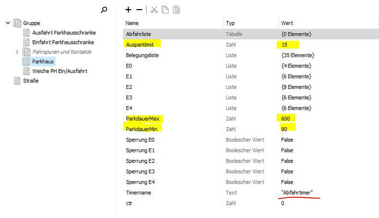

dbahr Geschrieben 29. September 2022 Geschrieben 29. September 2022 Hallo miteinander! Vorerst ein großes Danke an alle, die an dem herrlichen Parkhaus mitgearbeitet haben und die EV programmiert haben. Wo ich noch keinen Durchblick habe - wie ist das mit der Ausfahrt der geparkten Fahrzeuge geregelt - geht das automatisch? Ich habe schon ca. 15 Fahrzeuge eingeparkt, aber noch keines hat das Parkhaus wieder verlassen. Bin schon auf die Antwort gespannt und danke im Voraus!!! Detlef
prinz Geschrieben 29. September 2022 Geschrieben 29. September 2022 Hallo @dbahr , Die Parameter für das Ausparken sind als Variable zum Parkhaus hinterlegt: Das Ausparklimit gibt an, wieviel Wagen mindestens in das Parkhaus eingefahren sein müssen, bis ein Fahrzeug das Parkhaus verlassen kann. Der Wert kann auf einen beliebigen Wert ( > 1 ) geändert werden. Die Werte ParkdauerMin und ParkdauerMax geben das Intervall in Sekunden an, in dem der Timer zum Ausparken (neu) gestartet wird, nachdem ein Fahrzeug für die Ausfahrt ausgewählt wurde. Auch diese Werte können geändert werden. Hinweis: Falls in den Variablen der Timername noch mit "Abfahrtimer" eingetragen ist, bitte ändern auf "Abfahrttimer". Viel Spaß weiterhin mit dem Parkhaus Wolfgang
dbahr Geschrieben 29. September 2022 Geschrieben 29. September 2022 Hallo Wolfgang, danke für die prompte Antwort - es ist der "Abfahrttimer"!!! Liebe Grüße Detlef
