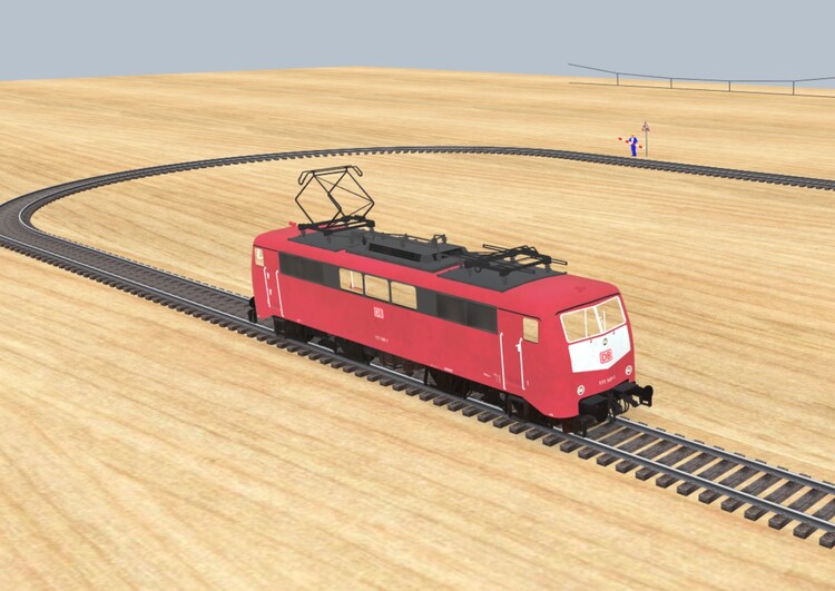

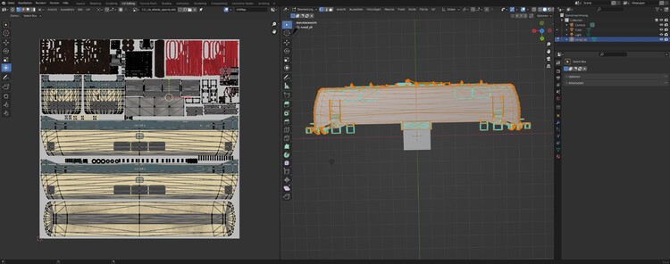

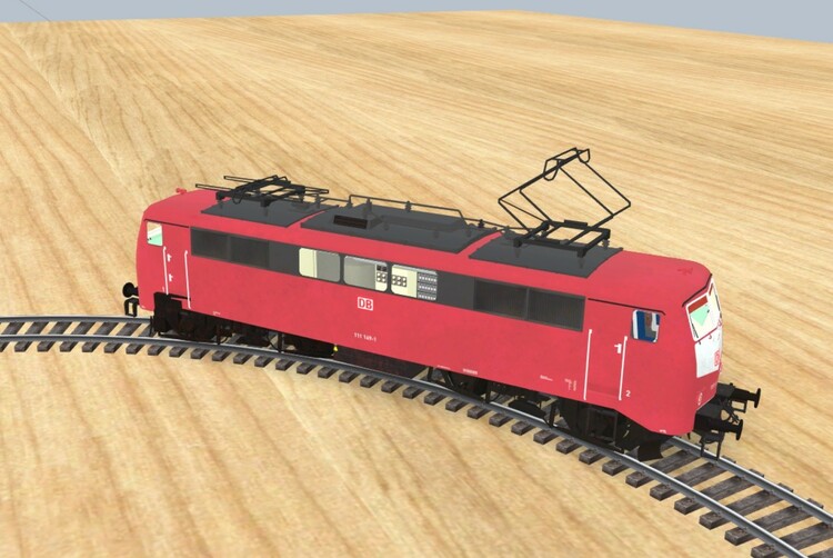

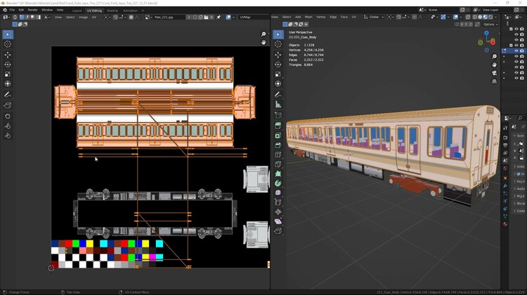

Ich habe jetzt alle relevanten Meshes der 111 in OBJ umgewandelt und in Blender zusammengefügt.
Das Ergebnis habe ich dann noch drehen müssen und dann als GLTF exportiert.
Soweit bin ich schon mal sehr zufrieden! :D

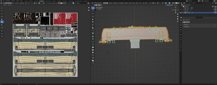

Muss ich die Texturen in Blender zuweisen oder kann ich die originale Zuweisung irgendwie laden?
Ich habe das Gefühl, ich bin ganz kurz davor, aber ich kriege die Textur nicht auf das Modell:
Was muss ich tun?
28 minutes ago, Bahnalltag said:
I feel like I'm very close, but I can't get the texture onto the model:
What should I do?
I'm not sure if it applies to your problem, but I found that some images needed a 'flip' vertical to line up with the model. Try it, maybe..?
Ich bin mir nicht sicher, ob es auf Ihr Problem zutrifft, aber ich habe festgestellt, dass einige Bilder vertikal „umgedreht“ werden mussten, um sie mit dem Modell auszurichten. Probieren Sie es vielleicht aus..?
vor 2 Minuten schrieb Dad3353:

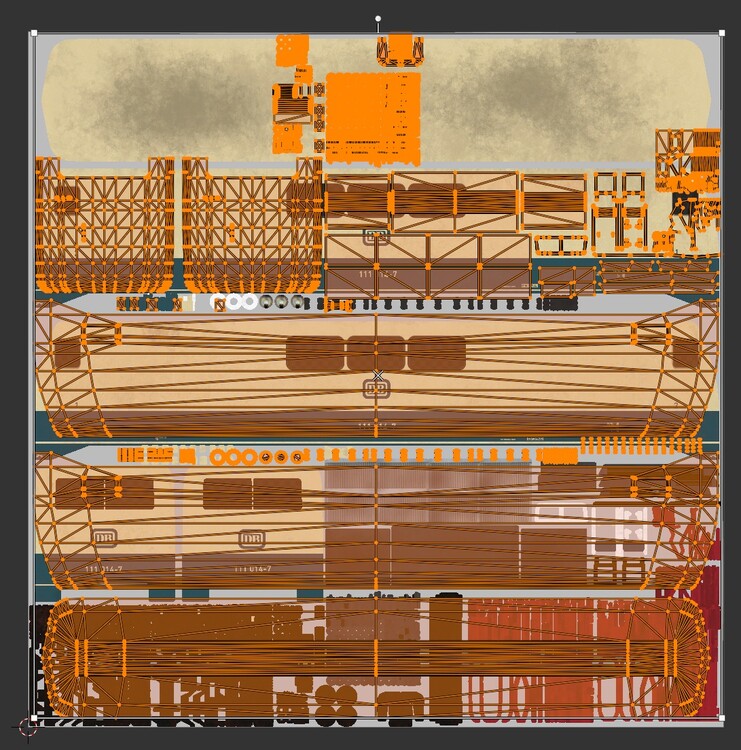

Nein, dann passen die Gitterlinien nicht mehr zum Bild:
Die Ausrichtung passt, denke ich.
Ich brauche jetzt nur den Befehl, der die Textur auf das Mesh übernimmt!
2 minutes ago, Bahnalltag said:
... All I need now is the command that applies the texture to the mesh!
In UV mode, once you have the UV in the left-hand window, it is applied to the model in the right-hand window. There is no extra command.
Sobald Sie im UV-Modus das UV im linken Fenster haben, wird es auf das Modell im rechten Fenster angewendet. Es gibt keinen zusätzlichen Befehl.
Komisch, bei mir irgendwie nicht.
UV Editing ist an, die Textur ist im linken Fenster, das Gitternetz passt perfekt zur Textur im linken Fenster, aber rechts erscheint die Textur nicht!
Ich bin verwirrt!

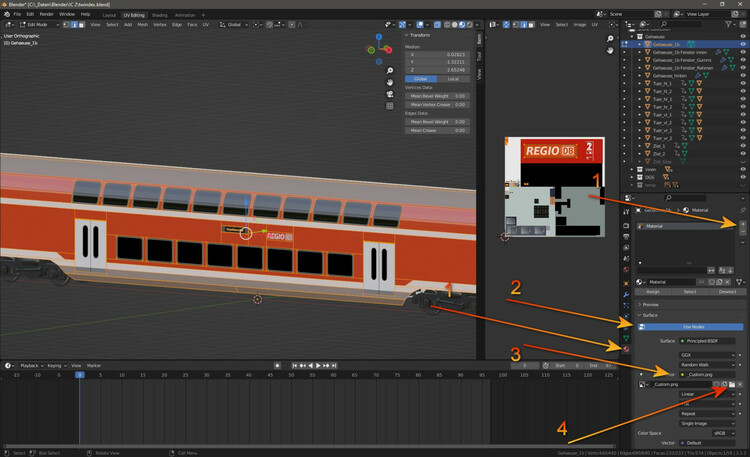

Hallo @Bahnalltag,
vor 50 Minuten schrieb Bahnalltag:
Um die Textur auf das Modell zu bekommen, gehst du so vor
(1) Im Reiter Material erstellst du mit dem +-Zeichen (1) ein neues Material
(2) die Option <use Notes> muss eingeschaltet werden (falls sie es nicht ist)
(3) unter Base-Color den gelben Punkt (bei mir ist er gelb) anklicken und "Image-Texture" auswählen
(4) daraufhin in dem Ordner darunter die Textur-Datei auf deinem Rechner suchen und angeben.
Dann müsste es mit der "aufgetragenen" Textur funktionieren.
Reinhard

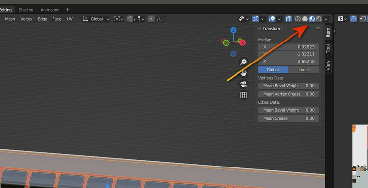

Hallo @Bahnalltag,
eines fällt mir an deinem Beispielbild gerade auf:
An dieser Stelle solltest du den 3. Kreis einschalten, der zeigt in Blender das Material, der 2. Kreis zeigt immer eine einfarbige Ansicht der Objekte, auch wenn das mit der Textur richtig gemacht wurde.
Reinhard
Bearbeitet von Reinhard
Hallo @Reinhard und @Dad3353:
Vielen Dank für eure Hilfe, ich werde das sobald wie möglich ausprobieren!
Euch einen schönen Tag!
Es wird! :D
Jetzt muss ich noch an den Transparenzen schrauben, da ist der Alpha noch ein wenig heftig! :o
@Reinhard: Der dritte Kreis war es tatsächlich!
Das mit den Fenstern bekomme ich bei den TPF2 Modellen garnicht hin :-(
Ich mache die alle neu und lege sie auf eine Alpha Textur.

2 hours ago, Bahnalltag said:
...Now I have to tweak the transparencies, the alpha is still a little heavy! ...
Very good..! Well done..! Now comes the interesting subject of 'normals'. The inside faces of the loco are not displayed, which keeps 3D programmes running efficiently. For solid objects, that's not an issue. For hollowed objects that one can see into, however, the result is the base-board visible through the windows. This is not a problem of transparency, but of 'normals'.
As an exercise, make a cube. Give the cube a texture. Remove any one of the faces and import it into GBS. You'll see that, as you peer into the hollowed cube, it seems to disappear. It's not disappeared, it's just not got any worthwhile face for MBS to show, as it thinks it's a 'hidden' face.
The solution..? for hollow bodies, select all the faces in Edit mode, and 'Solidy Faces' from the Faces menu. This gives something for MBS to display on the inside. The down-side..? More polygons. Necessary, though, if you're going to be looking into a vehicle. Try it..? B|
Sehr gut..! Gut erledigt..! Jetzt kommt das interessante Thema „Normale“. Die Innenflächen der Lok werden nicht angezeigt, wodurch 3D-Programme effizient ausgeführt werden können. Bei festen Objekten ist das kein Problem. Bei einsehbaren ausgehöhlten Objekten ist das Ergebnis jedoch die durch die Fenster sichtbare Grundplatte. Das ist kein Problem der Transparenz, sondern der „Normalen“.
Machen Sie als Übung einen Würfel. Geben Sie dem Würfel eine Textur. Entfernen Sie eines der Gesichter und importieren Sie es in GBS. Wenn Sie in den ausgehöhlten Würfel blicken, werden Sie sehen, dass er zu verschwinden scheint. Es ist nicht verschwunden, es hat einfach kein lohnendes Gesicht für MBS, das es zeigen könnte, da es denkt, dass es ein „verstecktes“ Gesicht ist.
Die Lösung..? Wählen Sie für Hohlkörper alle Flächen im Bearbeitungsmodus und „Vollflächen“ aus dem Menü „Flächen“ aus. Dies gibt MBS etwas, um es im Inneren anzuzeigen. Der Nachteil..? Mehr Polygone. Notwendig jedoch, wenn Sie in ein Fahrzeug schauen wollen. Versuch es..? B|

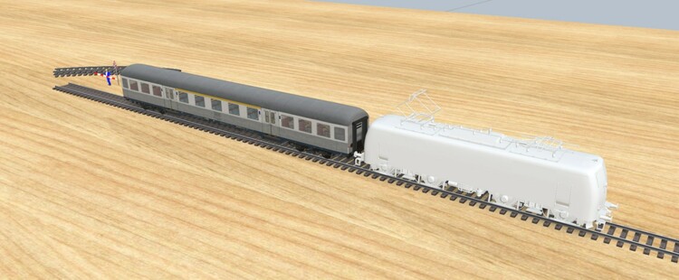

Hallo  @Bahnalltag,
Es sieht so aus als ob du nicht alle msh Dateien des Modells eingefügt hast.
Um welches Modell von wem handelt es sich? Dann würde ich das mal prüfen
Gruß Hermann
Hallo @Bahnalltag,
Schau dir mal die mdl datei aus dem Ordner Modell im Editor an, dort siehst Du aus welchen msh Dateien das Modell besteht.
Gruß Hermann
Manchmal wird auch auf ein msh eines anderen Modells des gleichen Erbauers verwiesen. Es gibt aber auch Fälle wo in dem Mesh Ordner mehrere Modelle zusammengefasst wurden z.B Class37 20 Modelle in einem Mesh

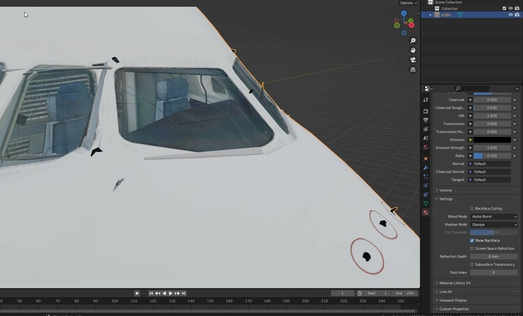

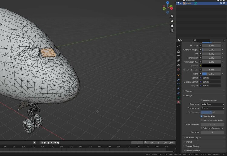

Wenn ich eine Textur in den Blender importiere, die die Transparenz auf den Fenstern oder anderem nicht sehen kann, wie schaffst du das? Danke
1 hour ago, arnaudpuig said:
The windows have to be a separate item for Blender, or at least clearly marked as faces. I apply to these faces alone a RGB texture with the Blend Mode settings as per the screenshots...
Die Fenster müssen ein separates Element für Blender sein oder zumindest eindeutig als Gesichter gekennzeichnet sein. Ich wende nur auf diese Gesichter eine RGB-Textur mit den Mischmoduseinstellungen gemäß den Screenshots an ...

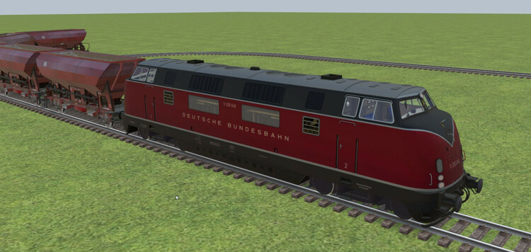

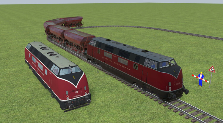

@HaNNoveraNer / @HWB und @Dad3353: Ja, die Inneneinrichtung fehlte noch komplett.
Trotzdem will ich (analog zu deinem Beitrag @HaNNoveraNer im anderen Thread) die Transparenz der Scheibe noch ein wenig verringern.
Das ist aber kein Problem, mit GIMP habe ich schon einiges gemacht.
Zuerst habe ich mich aber um die Definition der Funktionsmodelle (hier Drehgestelle und Räder) gekümmert.
Jetzt folgen die auch den Gleisen: (Hier bewusst ein übertriebener Radius zum testen)
Bearbeitet von Bahnalltag

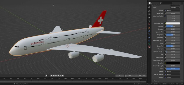

@@HaNNoveraNer:
Welche Einstellungen verwendest du in Blender bei Roughness, Emission, etc?
Meine Modelle werden mir noch etwas zu bunt, die originalen MBS-Modelle sind weniger glänzend.
Ich benutze diese Parameter in Blender nicht.
Lasse alles auf Standard.
Ich habe immer Texturen verwendet, um das Material zu beeinflussen:
Existiert neben der normalen Textur eine weitere Textur, die die Namenserweiterung _Metallic, _Roughness und/oder _Emissive enthält, werden diese Texturen beim Import in das Studio entsprechend verwendet, unabhängig der Materialeinstellung im Dateiformat.
Ich habe allerdings auch noch nie ausprobiert, welche Auswirkungen die Einstellungen im Blender haben bzw. wie das Studio darauf reagiert?
Thomas
...What settings do you use in Blender for roughness, emission, etc?  ...
Blender has settings for each Material; here is a screenshot with the basic settings I use as 'default' on all of my models, if I'm not using multi-textures...
Blender hat Einstellungen für jedes Material; Hier ist ein Screenshot mit den Grundeinstellungen, die ich bei allen meinen Modellen als "Standard" verwende, wenn ich keine Multitexturen verwende ...
The names are a bit self-evident, but they work together to get the effect wanted. Metallic at maximum, Roughness minimum gives a mirror effect (useful for rear-view mirrors, for instance..!), adding Roughness scuffs the surface like sandpaper, cutting back the mirror reflectivity. Each modeller will have his/her own idea of what finish is best; this screenshot is my 'medium starting point'.
I also use another technisue, whereby the four values for Colour, Metallic, Roughness and Emissive (to have glowing headlights, for instance...) are combined in Blender with four separate files, linked together in the Shading view. I did a modest explanation of this in a previous post, to be found here ...
Die Namen sind etwas selbstverständlich, aber sie arbeiten zusammen, um den gewünschten Effekt zu erzielen. Maximal metallisch, minimale Rauheit ergibt einen Spiegeleffekt (nützlich zum Beispiel für Rückspiegel...!). Durch das Hinzufügen von Rauheit wird die Oberfläche wie Sandpapier abgerieben, wodurch das Reflexionsvermögen des Spiegels verringert wird. Jeder Modellbauer hat seine eigene Vorstellung davon, welches Finish am besten ist; Dieser Screenshot ist mein "mittlerer Ausgangspunkt".
Ich verwende auch eine andere Technik, bei der die vier Werte für Farbe, Metallic, Rauheit und Emissive (um zum Beispiel leuchtende Scheinwerfer zu haben ...) in Blender mit vier separaten Dateien kombiniert werden, die in der Shading-Ansicht miteinander verknüpft sind. Ich habe dies in einem früheren Beitrag bescheiden erklärt, hier zu finden ...
Blender Multi-Texture files...
There are much more sophisticated methods; these are mine. Hope this helps.
Es gibt viel ausgefeiltere Methoden; das sind meine. Hoffe das hilft.
