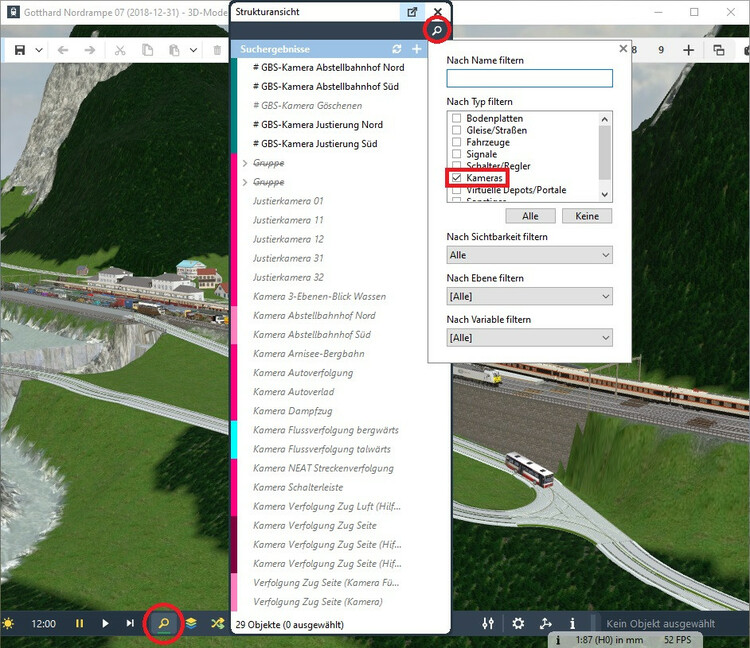

FeuerFighter Geschrieben 23. November 2022 Geschrieben 23. November 2022 Hallo alle zusammen wo finde ich in V8 die Kameraübersicht. Siehe Bild Gruß FeuerFighter
HaNNoveraNer Geschrieben 23. November 2022 Geschrieben 23. November 2022 (bearbeitet) F3 und Filter auf Kamera Hab ich auch schonmal bemängelt. Bearbeitet 23. November 2022 von HaNNoveraNer
SualokinK Geschrieben 24. November 2022 Geschrieben 24. November 2022 Schon mal hier probiert? Die "freie Kamera" muss (wahrscheinlich) einmal der Kamera 0 (z.B.) zugeordnet werden und dann ist das doch im Prinzip das gleiche, wie in der V7. Schöne Grüße SualokinK
Goetz Geschrieben 24. November 2022 Geschrieben 24. November 2022 Das ist nicht das, was sie suchen, @SualokinK. Wenn du Kameras (aus der Rubrik "Zusätzlich" im Online-Katalog) aufstellst, dann hast du in V7 eine Liste dieser Kameras. Die gibt es in V8 nicht mehr und die Strukturansicht ist kein hinreichender Ersatz dafür. Viele Grüße Götz

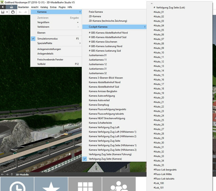

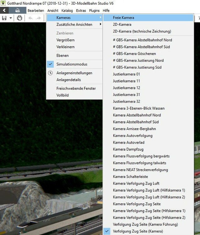

BahnLand Geschrieben 24. November 2022 Geschrieben 24. November 2022 Hallo zusammen, Bis zur V5 konnte man sich über den Menüpunkt "Ansicht" auch noch die Cockpit-Kameras anzeigen lassen. Diese Möglichkeit fiel mit V6 ersatzlos weg (@Neo: warum eigentlich?). Mit V8 gibt es das Ansicht-Menü so nicht mehr. Man muss wie @Goetz beschrieb nun den Weg über das Suchfenster wählen. Im Vergleich zum zweiten Bild sieht man allerdings, dass die ausgegebene Liste der Benutzerkameras identisch ist. Nur die 3 Standard-Kameras (Freie Kamera, 2D-Kamera und Technische Zeichnung) sind weiterhin nur über die Button-Leiste adressierbar. Viele Grüße BahnLand
Neo Geschrieben 24. November 2022 Geschrieben 24. November 2022 vor 1 Minute schrieb BahnLand: Diese Möglichkeit fiel mit V6 ersatzlos weg (Neo: warum eigentlich?). Das Problem ist gut an deinen Beispielbildern zu sehen: Sobald es mehr als eine handvoll Kameras auf der Anlage gibt (oder Loks/Wagons), macht so eine Auflistung in einem Menü keinen Sinn mehr. Aus diesem Grund wurde ein anderes Konzept gewählt, bzw. es wurde mit der Strukturansicht zusammengefasst, weil das die zentrale Anlaufstelle für die Selektion von Objekten anhand von Auswahllisten ist. Viele Grüße, Neo
HaNNoveraNer Geschrieben 24. November 2022 Geschrieben 24. November 2022 Warum gibt es dann nicht eine separate Strukturansicht NUR für die Kameras? Evtl . sogar mit speicherbaren FIltern/Auswahl.
Neo Geschrieben 24. November 2022 Geschrieben 24. November 2022 Worin würde sich die separate Strukturansicht für Kameras von der allgemeinen Strukturansicht gefiltert nach Kameras unterscheiden? Viele Grüße, Neo

Leuchtturm Geschrieben 24. November 2022 Geschrieben 24. November 2022 Hallo @Neo, wenn ich in v7 aus der aktuellen 3D-Sicht zur Kontrolle z.B. den Blick auf einen SBF werfen wollte, oder einen bestimmten Ausschnitt des GBS, dann konnte ich schnell mit Menü Ansicht - Kameras diese Kamera-Ansicht aktivieren. Das Menü mit den Kameras verschwand sofort mit dem Click auf eine Kamera in der Menü-Auflistung. Die Kamera-Ansicht war ok. Mit einem Click auf 3D in der Symbol-Leiste brachte mich zurück in die vorherige Ansicht. Wenn ich in v8 aus der aktuellen 3D-Sicht dasselbe machen möchte, muß ich die Strukturliste öffnen, dort den Filter aufrufen, und den vorhandenen Filter ändern in "nach Typ filtern - Kameras". Dann wähle ich dort die gewünschte Kamera aus und kann diese über das erscheinende Kamera-Symbol (C) in der Symbol-Leise aktivieren. Für die unverdeckte Sicht muß die Strukturliste geschlossen werden (am besten vorher noch den Filter wieder auf die vorherige Einstellung zurücksetzen). Das ist wirklich deutlich umständlicher, als es bisher war. Besonders unangenehm wird es, wenn die kurzfristige Kamera-Ansicht benötigt wird, während man die Fenster "Eigenschaften (P)" und "Positionierung (G)" geöffnet hat, dann dauert es gefühlt ewig, bis die Kamera-Vorschau in den beiden Fenstern "Eigenschaften" und "Positionierung" aktualisiert sind. Sehr unangenehm. Viele Grüße, Thomas
Neo Geschrieben 25. November 2022 Geschrieben 25. November 2022 Hallo, ich würde gern zunächst klären, ob euch die Funktion der Filterspeicherung bekannt ist: Durch das Speichern der Filter lassen sich praktisch unterschiedliche Strukuransichten einrichten, nach beliebigen Filterkriterien. Hier sehe ich noch eine Verbesserungsmöglichkeit, bei der Kameras in der Strukturansicht direkt über einen Button aktiviert werden können. Für das schnelle Umschalten zwischen verschiedenen Kameras eignen sich die Kamera-Shortcuts in der oberen Menüleiste, für die auch noch eine Erweiterung geplant ist, sodass mehr als 10 Shortcuts gespeichert werden können. Versteht mich nicht falsch, ich möchte euch nichts ausreden, aber ich tue mich generell schwer mit Konzepten, die nicht bis zum Ende durchdacht sind, und das reine Auflisten aller Kameras in der Anlage funktioniert wie gesagt nur für wenige Kameras, danach wird die Liste unpraktisch. Auf die Schnelle würde mir nur die Kategorisierung nach Anfangsbuchstaben als mögliche Lösung einfallen. Viele Grüße, Neo
HaNNoveraNer Geschrieben 25. November 2022 Geschrieben 25. November 2022 (bearbeitet) Hallo @Neo Eigentlich würde es schon reichen, wenn Du unter dem "+" Zeichen (Kamera Ansichten verwalten) einen Menüeintrag "Freie Kameras" anbieten würdest. Diese Auswahl müßte dann das vorhandene Strukturfenster mit einem automatisch nur auf "Kameras" gesetzten Filter öffnen. Ist doch alles vorhanden. Gruß Thomas Bearbeitet 25. November 2022 von HaNNoveraNer
