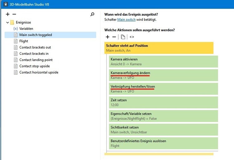

Hallo @BahnLand,
zum Verhalten der Kamera, die ins Depot geschickt wird (oder eben besser nicht), noch eine Ergänzung:
1. Verknüpft man die Kamera in einer Position rechts vom Fahrzeug (in Fahrrichtung betrachtet) und schickt sie so in das Depot, dann ist sie nach dem Verlassen des Depots (richtigerweise) immer noch rechts vom Fahrzeug (in Fahrrichtung betrachtet). Wenn beim Depot die Option "Beim Verlassen Richtung umkehren" gesetzt ist, was ja Standard und meist auch sinnvoll ist, wundert sich der mit Fragen der Steuerung nicht so sehr befasste Regisseur dann aber sicher, weshalb die Kamera jetzt auf der anderen Seite des Gleises ist und ihr Blick sich um 180° gedreht hat.
2. Weiterhin kann ich die Position der Kamera nicht immer nachvollziehen. Sie ist im Fall 1. nicht spiegelsymetrisch (was ich eigentlich erwartet hätte).
3. Dem bin ich aber nicht weiter nachgegangen, weil die Kamera sowieso neu justiert werden muss, was vermutlich daran liegt, dass die Verknüpfung auf den Kontaktpunkt des jeweiligen Fahrzeuges gerichtet ist und jedes Fahrzeug seinen eigenen Kontaktpunkt abhängig von den Fahrzeugdimensionen hat und der Kontaktpunkt wohl auch nicht zwingend in der Mitte der Längsachse liegt. Jedenfalls sind die beiden Kontaktpunkte sicher nicht an der geographisch gleichen Stelle, wenn man ein anderes Fahrzeug aus dem Depot entlässt, welches nun in Szene gesetzt werden soll.
4. Somit ist es sinnvoll,
  • rechtzeitig vor Eintritt in das Depot
    • auf eine feste Kamera in der Blickachse Richtung Depot umzuschalten (sonst sieht man im Folgenden, v.a. bei der Ausfahrt, unschöne "Ruckler"),
    • die Verknüpfung der Kamera mit dem Fahrzeug zu lösen,
    • die mitfahrende Kamera neu zu justieren,
  • nach Ausfahrt aus dem Depot
    • min 1 s zu warten
    • die Verknüpfung der mitfahrende Kamera mit dem neuen Fahrzeug herzustellen
    • die Verfolgung des neuen Fahrzeuges durch die mitfahrende Kamera einzuschalten
    • auf die mitfahrende Kamera umzuschalten
Wenn Du Dir die Wirkung mal ansehen willst: Ich habe das Im Entwurf AE2F6792-B250-44C4-8697-F506F42E6197 mal so realisiert (das mit der Blickachse Richtung Depot aber nur am Ende "Grüner Jäger", in Wietmarschen ruckelt es noch).
Beste Grüße
Phrontistes

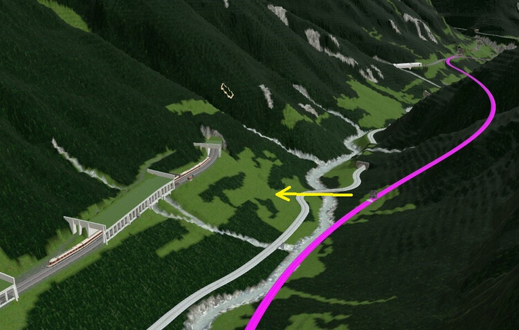

Hallo @Phrontistes,

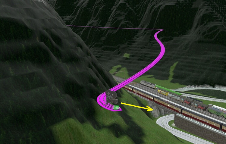

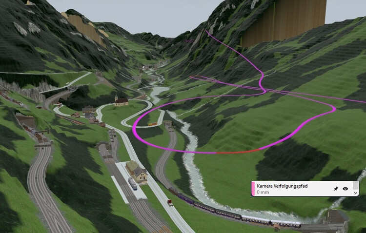

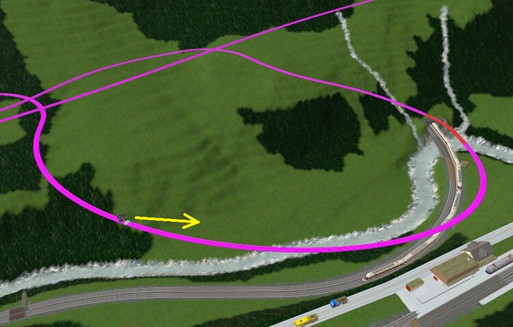

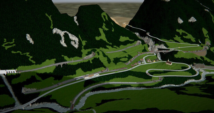

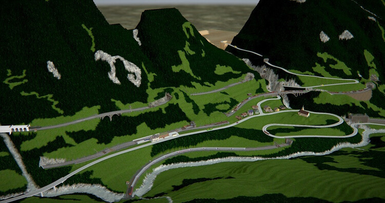

im Prinzip machst Du mit Deiner Verfolger-Kamera dasselbe wie ich auf der Gotthard-Anlage:
  1. Die Kamera läuft mit dem Zug seitlich mit, indem sie (bei Dir) mit diesem verknüpft ist.
  2. Die Kamera ist auf den Zug, den sie begleitet, ausgerichtet.
  3. An den Enden der Paradestrecke löst Du die Verknüpfung und die Ausrichtung zum verschwindenden Fahrzeug auf, um sie dann mit dem neu erscheinenden Fahrzeug wieder herzustellen.
Die Aktivierung und Deaktivierung der Kamera-Verfolgung habe ich genauso gelöst. Für die Mitführung der Kamera mit dem zu verfolgenden Zug habe ich aber einen anderen Lösungsweg beschritten:

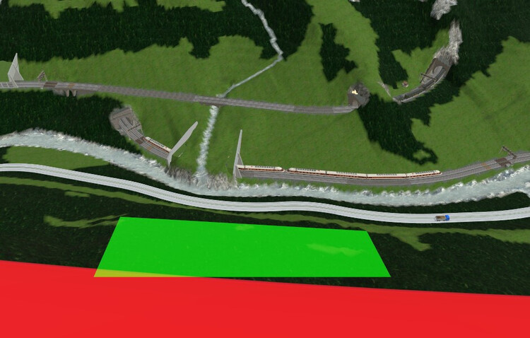

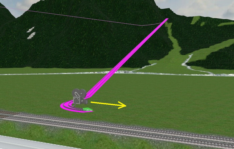

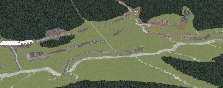

Die Kamera ist nicht mit dem zu verfolgenden Zug verknüpft, sondern mit einem Dummy-Fahrzeug, das den Zug auf einer eigenen Trasse verfolgt (im Bild violett mit roten Segmenten dargestellt). Diese ist genauso wie das Verfolger-Fahrzeug und die damit verknüpfte Verfolger-Kamera einer eigenen Ebene zugeordnet, die normalerweise ausgeblendet ist.  Die beiden Endpunkte der Verfolger-Trasse befinden sich am südlichen Ende vor dem Portal des Gotthard-Scheiteltunnels und am nördlichen Ende unterhalb des Bahnhofs Erstfeld.

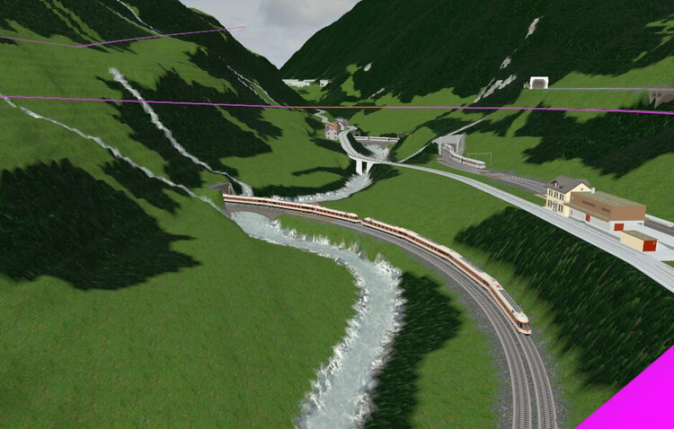

Die nachfolgenden Bildpaare zeigen jeweils zuerst die Position des Kamera-Fahrzeugs auf der Verfolger-Trasse mit der durch den gelben Pfeil angedeuteten Ausrichtung der Kamera in Richtung des verfolgten Zuges und anschließend den Blick durch die Kamera an derselben Stelle.
An den Enden der Verfolger-Trasse befindet ich jeweils eine kleine Kehrschleife, sodass das Verfolger-Fahrzeug für die Berg- und Talfahrt nicht die Fahrtrichtung ändern muss (fährt immer "vorwärts"). Am Anfang steht das Verfolger-Fahrzeug (das im Bild sichtbare grüne "Dummy-Fahrzeug) in der oberen Kehrschleife, ...
... und die mit ihm verknüpfte Kamera blickt in die Richtung des Tunnelportals (nahezu parallel zur Gleisachse im Tunnel).

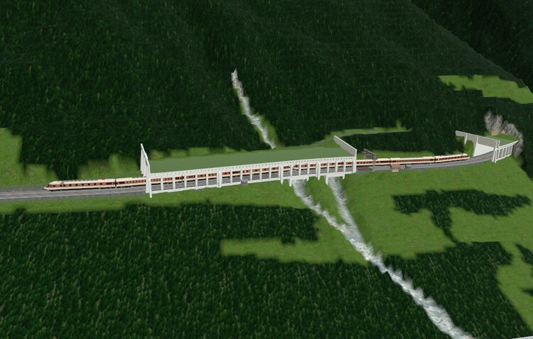

Sobald ein Zug das Tunnelportal verlässt und in den Bahnhof Göschenen einfährt und sich das Verfolger-Gespann (Fahrzeug und Kamera) in der oberen Kehrschleife befindet, wird die Kamera-Verfolgung für diesen Zug aktiviert und das Verfolger-Fahrzeug gestartet. Dessen Geschwindigkeit liegt ein wenig unter jener des Zuges, damit dieser die Verfolger-Kamera einholen kann.
Der Zug holt also auf und zieht langsam an er Verfolger-Kamera vorbei.

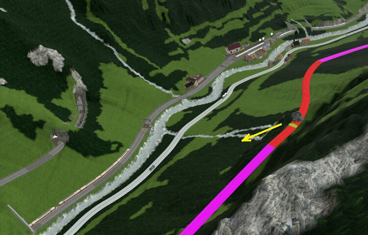

Auf der Höhe des "3-Ebenen-Blicks" bei Wassen wird das Verfolger-Fahrzeug teilweise angehalten oder verlangsamt, um den Zug die einzelnen Tunnelabschnitte passieren zu lassen. Die Stellen wo der Zug abgebremst wird, sind im der Verfolger-Trasse rot markiert. Eine erneute Beschleunigung des Verfolger-Fahrzeugs  wird durch den verfolgten Zug veranlasst, sobald er eine bestimmte Stelle der Bahnstrecke passiert. Um bei durchgehend aktiver Kamera-Verfolgung verschiedene Kamera-Perspektiven realisieren zu können, besitzt die Verfolger-Trasse in diesem Bereich einige "Verschlingungen".
Das Verfolger-Fahrzeug legt insbesondere gegenüber dem Pfaffensprung-Kreiskehrtunnel eine "Verschnaufpause" ein, um das Durchfahren des Tunnels durch den Zug abzuwarten. Sobald der Zug den Tunnel verlassen hat, setzt sich auch das Verfolger-Fahrzeug wieder in Bewegung.
Am unteren Ende der Verfolger-Trasse angekommen, wird das Verfolger-Fahrzeug in der Kehrschleife angehalten und die Verfolgung des Zuges der nun entlang der Gleisachse ausgerichteten Kamera deaktiviert. Sobald sich der nächste aus dem unteren Abstellbahnhof kommende Zug auf diesem geraden Gleisabschnitt befindet, wird die Kamera-Verfolgung für diesen Zug aktiviert und das Verfolger-Fahrzeug neu gestartet. Der auf Bergfahrt befindliche Zug wird nun bis zur oberen Kehrschleife am Bahnhof Göschenen verfolgt, wo die Zugverfolgung erneut auf den nächsten talwärts fahrenden Zug übergeht.
Da das Verfolger-Fahrzeug immer dasselbe ist, braucht die Verknüpfung der Verfolger-Kamera mit diesem Fahrzeug nie auf gehoben zu werden. Den kleinen Ruckler der Kamera beim Deaktivieren und erneuten Aktivieren der Zugverfolgung nehme ich hierbei in Kauf.

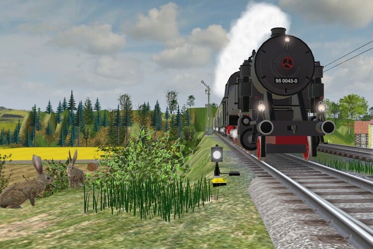

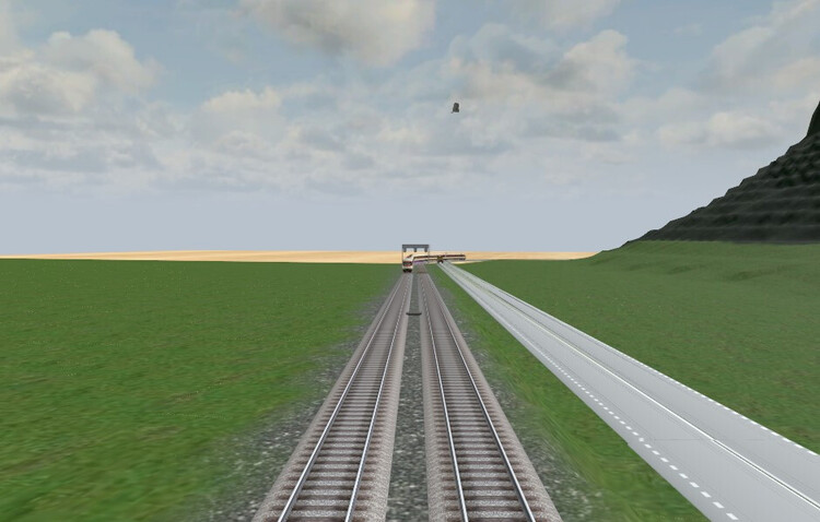

Sehr schön inszeniert. Der häufige Wechsel der Kameraposition bringt im wahrsten Sinne immer neue Perspektiven für das Auge des Betrachters. Was Du demnächst ausprobieren könntest, wäre eine Kamera neben dem Gleis knapp über Schwellenhöhe zu positionieren und den Zug in Richtung Kamera fahrend zu filmen.
Siehe Foto aus meiner Anlage "Irgendwo in Deutschland":
schon erledigt. Und ich hatte noch eine weitere Idee, die siehst Du aber erst, wenn Du einen Zyklus durchlaufen lässt 9_9.

Jetzt vermisst man nur noch die Rückspulfunktion :), denn es kommt ja wie ein Video daher.
Hast ja meinen Vorschlag in Rekordzeit eingebaut.(y)
Mach mal den Abstand der Kamera in Schwellenhöhe zu den Schienen um 1-2 mm größer. Besonders bei dem Zug mit den blauen Personenwagen kann man bei der Vorbeifahrt ganz rechts am Bildschirm durch die Wagen die Landschaft sehen.

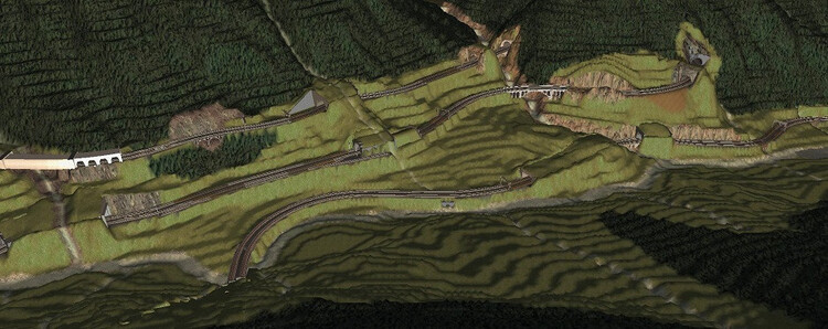

Hallo Phrontistes,
schau mal bitte, wie dir die Anlage mit der Uhrzeit 16:00 oder 17:00 anstatt der voreingestellten 12:00 gefällt.
Für mein Empfinden wirkt zur Mittagszeit alles flach. Die langen Schatten in den Abendstunden machen die Welt plastischer.
Viele Grüße und weiter viel Spaß mit deinen Kameraexperimenten.
um die faszinierenden Möglichkeiten des MBS bezüglich Tageszeit und Sonneneinstrahlung zu nutzen, setze ich bei jedem Zugwechsel die Zeit zwischen 6 und 18 Uhr jeweils eine Stunde vor. Danach kommt noch ein Nachtfahrt. Was jetzt noch stört, aber nicht zu ändern ist, sind "hopsende" Fahrzeuge wegen nicht richtig einrastender Gleisverbindungen und Knicken bei Steigungswechseln.
Hello everyone,
In order to use the fascinating possibilities of the Train Studio in terms of time of day and solar radiation, I put the time between 6 a.m. and 6 p.m. forward by one hour at each train change. Then there is a night drive. What is still annoying now, but cannot be changed, are "jumping" vehicles due to incorrectly locking track connections and kinks when changing gradients.
Beste Grüße / Kind regards
Phrontistes
Bearbeitet von Phrontistes
typo
ich speichere die Anlage jetzt mit diesen Simulationsparametern:
Hello everyone,
I now save the layout with these simulation parameters:
Eine Fahrt dauert pro Richtung (ziemlich) genau ein Simulationsstunde, d.h. der Sonnenstand verändert sich jetzt die ganze Zeit kontinuierlich.
A trip takes (almost) exactly one simulation hour per direction, i.e. the position of the sun is now changing continuously all the time.
Beste Grüße / Kind ragards
Phrontistes

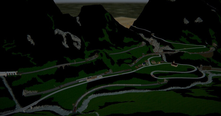

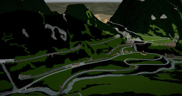

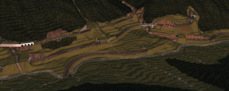

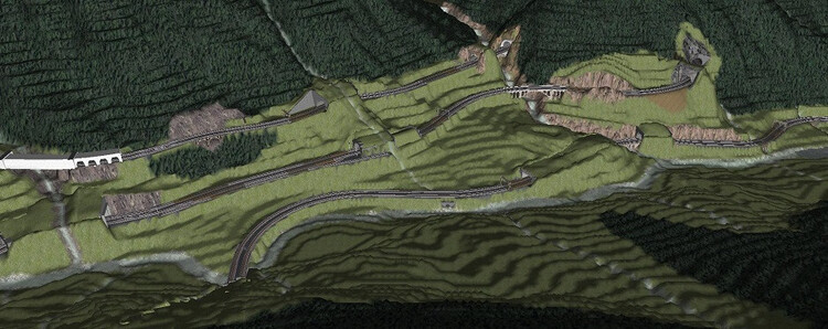

Am 3.7.2023 um 11:42 schrieb Goetz:
ich habe mal ein bisschen mit der Beleuchtung an der Gotthard-Anlage herumgespielt. Mit der Variation der Uhrzeit sind folgende Beleuchtungseffekte entstanden:
Mittag 12:00 Uhr
Nachmittag 15:00 Uhr
Spätnachmittag 16:00 Uhr
Sonnenuntergang 17:00 Uhr
Nach Sonnenuntergang 18:00 Uhr

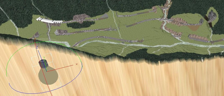

Im alten 3D-Eisenbahnplaner gab es eine "Glühbirne", welche als "aktiver Leuchtkörper" die Anlage genau aus deren Position beleuchtete. Diese Position konnte man beliebig verändern. Ich habe hier zum Vergleich meine alte Gotthard-Anlage von damals (die noch deutlich "gröber" als die aktuelle MBS-Anlage war und noch die starken "Reistreppen" besaß), mit verschiedenen Beleuchtungs-Einstellungen versehen (anstatt der Uhrzeit-Einstellung konnte man hier für den Himmel, die Umgebung und das "Diffus"-Licht beliebige Farbwerte einstellen):
Position der Lampe
Tageslicht
Nachmittags-Beleuchtung
Abendbeleuchtung mit leichtem Abendrot
Starkes Abendrot vor dem Sonnenuntergang
Wenn an diese rötliche Farbtönung auch im Modellbahn-Studio hinbekäme, könnte man damit noch etwas mehr "Dramatik" erzeugen.
Frage an @Neo: Wäre dies ohne zu großen Aufwand möglich?
