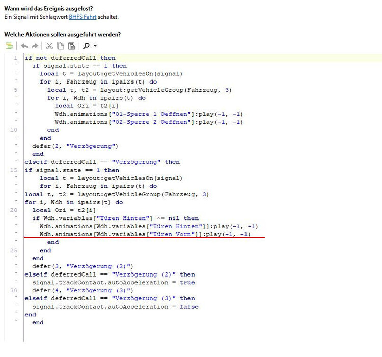

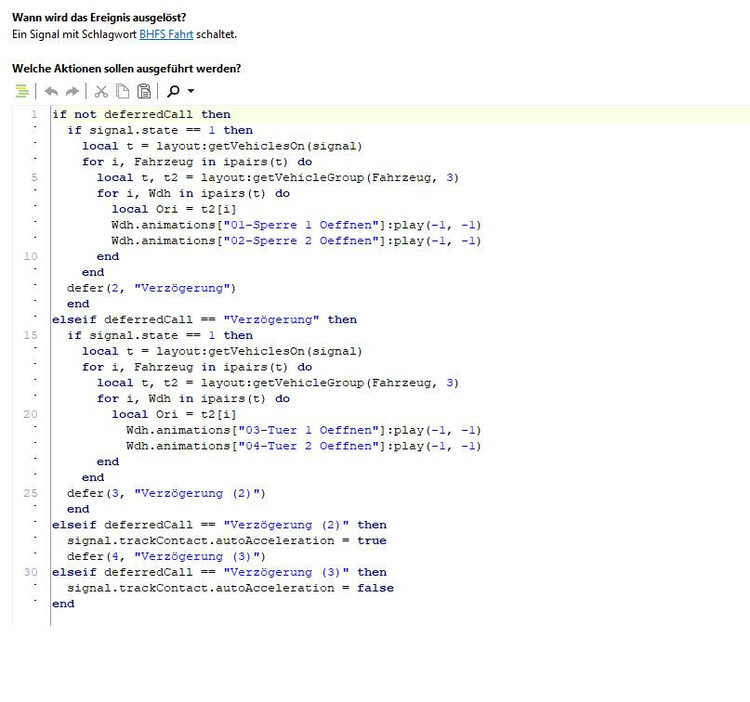

WalterW Posted October 14 Share Posted October 14 Ich habe ein Ablaufproblem beim Aktivieren von Fahrstraßen. Wenn eine Fahrstraße mit einem Signal-Kontakt beginnt, dann kann festgelegt werden, was beim Aktivieren der Fahrstraße mit dem Signal geschehen soll: In eine bestimmte Stellung zum Abfahren schalten oder nichts. Und jetzt beginnt mein Ablaufproblem, wenn das Signal auf Abfahrt schaltet. Direkt mit dem Aktivieren der Fahrstraße wird das Signal auf Abfahrt gestellt und der Zug setzt sich mit entsprechender Signalgeschwindigkeit in Bewegung. Es bleibt also keine Zeit z.B. vor Abfahrt die Türen zu schließen! Im Betriebsablauf ohne Fahrstraße(n) habe ich eine Signal-Ablaufsteuerung, die den Zug bei Signalstellung auf Fahrt nicht sofort startet, sondern mit dem Mittel der Zeitverzögerung vorher noch andere Aufgaben erledigt (Fahrlicht schalten, Türen schließen, Pantographen ausfahren etc.) und erst dann die Fahrgeschwindigkeit für die Lok setzt. Sieht auch sehr realistisch aus, dass der Zug bei Signalstellung Fahrt nicht sofort losfährt. Jetzt könnte man ja sagen, dann starte doch die Fahrstraße und stelle die Signalaktivität auf "Nichts tun" und verwende dann die vorhandene Signal-Ablaufsteuerung. OK, wäre mit entsprechendem Aufwand machbar, aber schwierig umzusetzen, wenn die Fahrstraße nicht direkt aktiviert werden kann, sondern erst reserviert wird. Und vielleicht gibt es noch anderen Hürden, die ich z.Zt. noch gar nicht sehe. Ist so etwas wie eine variable „Zeitverzögerung für Abfahrt“ bei dem automatischen Fahrstraßenablauf vorstellbar und gegebenenfalls auch umsetzbar? Fahrstraße aktivieren, Signal auf Fahrt stellen, Zeitverzögerung berücksichtigen und dann Fahrgeschwindigkeit der Lok aktivieren. Vielleicht gibt es ja bereits Überlegungen in diese Richtung. Freundliche Grüße Walter Link to comment Share on other sites More sharing options...

Goetz Posted October 14 Share Posted October 14 (edited) vor 1 Stunde schrieb WalterW: Direkt mit dem Aktivieren der Fahrstraße wird das Signal auf Abfahrt gestellt und der Zug setzt sich mit entsprechender Signalgeschwindigkeit in Bewegung. Das tut er dann, wenn im Signalkontakt festgelegt ist, dass der Zug bei Fahrtstellung eine bestimmte Geschwindigkeit zugewiesen bekommen soll. Diese Einstellung ist optional und für deine Zwecke ungeeignet. Du kannst sie deaktivieren. Dann bleibt der Zug auch bei Stellung "Fahrt" stehen. Der nächste Schritt ist dann, den Zug nach Ablauf einer gewissen Zeit in Bewegung zu setzen. Hierfür hast du mehrere Alternativen Du kannst den Zug auf dem Kontakt per EV direkt ansprechen und ihm eine Geschwindigkeit zuweisen. Du kannst die "Automatische Beschleunigung" im Signalkontakt kurzzeitig aktivieren und gleich darauf (noch bevor das Signal auf "Halt" zurück fällt) wieder deaktivieren. Ich bevorzuge die zweite Methode Demoanlage: verzögerte Abfahrt.mbp Viele Grüße Götz Edited October 14 by Goetz Link to comment Share on other sites More sharing options...
