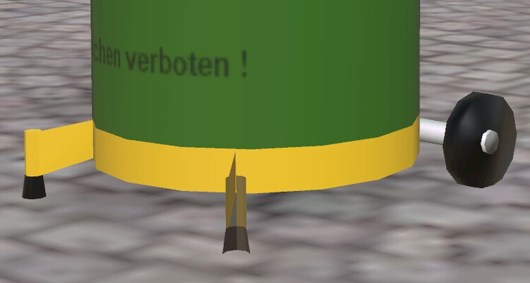

Posted
Hallo und guten Abend in die Runde.
Nach längerer, beruflich bedingter Abstinenz, habe ich wieder Zeit gefunden mich mit MBS, Blender und Gimp zu beschäftigen. Und schon ist sie wieder da, die Sucht.:D

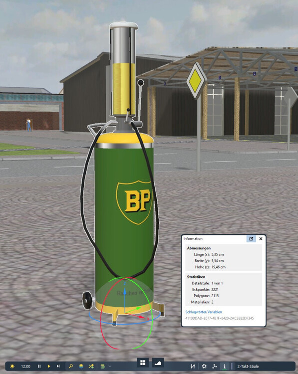

Als Fingerübung um wieder in die Materie hinein zu kommen, habe ich eine 2-Takt-Zapfsäule gebaut.
Ich habe das Teil als Entwurf hochgeladen:  4110DDAD-E077-4B7F-8420-2AC3B22DF345

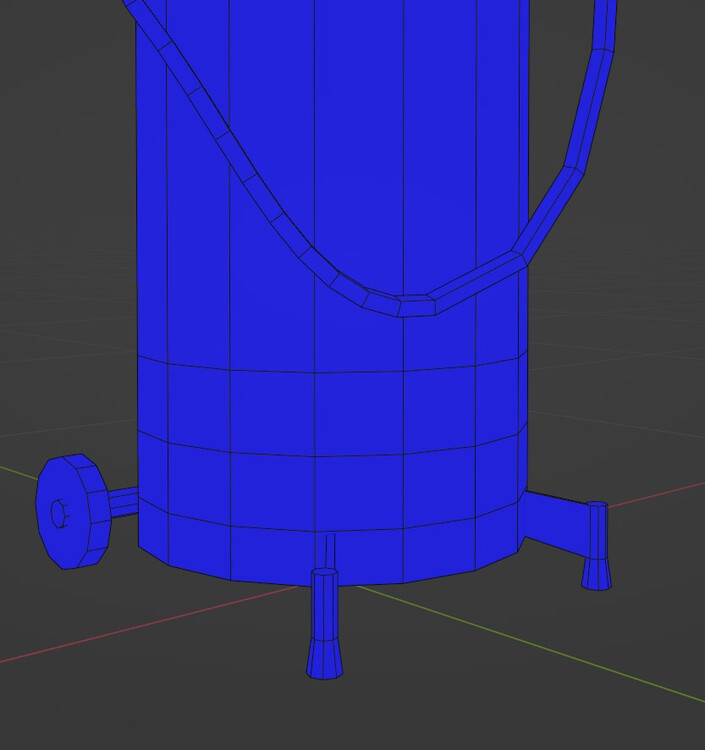

Es sind noch zuviele Polygone. Da muss ich aufräumen. Am rechtem Fuss passt etwas gar nicht. Da sind die Innenseiten texturiert obwohl die Normalen nach aussen zeigen. Seltsam. Anbei einige Bilder:

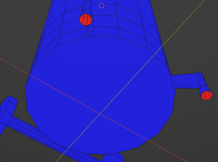

Hier der Check den ich in Blender gemacht habe:
Von unten sieht es so aus:
Passt doch eigentlich, oder? Ich häng mal der, die, das Blender-File an. Evtl. mag jemand der Blender-Baumeister sich das mal anschauen?
2-Takt-Säule.zip
Ich räum jetzt erst mal auf. Mal sehen wie viele Polys ich in die Tonne werfen kann...
Liebe Grüße
Dirk

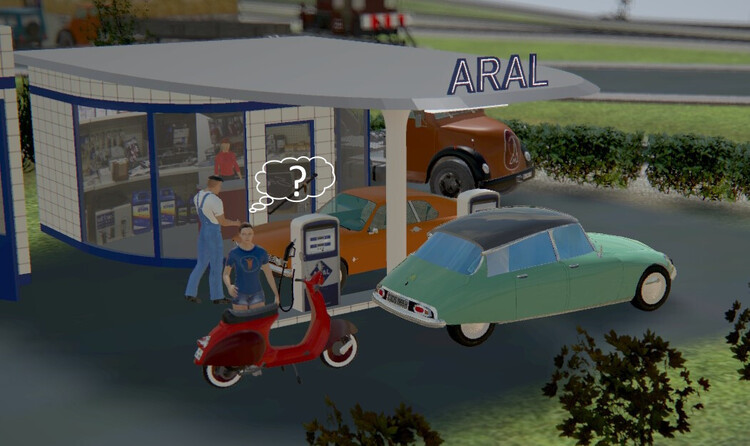

Posted
Sehr schön,
vielleicht gibt's ja auch eine ARAL Version, würde prima zu meiner Tankstelle passen.
Dann würde die Luisa auch nicht so ratlos vor ihrem Roller stehen. :D
LG Ronald
Posted (edited)
Hallo Dirk
Selektiere den rechten Fuss, drücke CTRL A, "all transforms", dann siehst du dass die "Normalen" verkehrt sind,
diese musst du jetzt noch ausrichten im Edit Mode: alle Seiten selektieren, dann unter Mesh/Normal/Recalculate outside,  dann passt das.
lg max

Posted
Hallo @RoniHB
Na klar. Ich habe mir schon das Aral-Logo heruntergeladen damit Luisa ihren Roller nicht nach Hause schieben muss.
Damit es farblich passt würde ich gerne wissen welche Farbwerte du für das Blau verwendet hast.
Ich habe auch noch eine unveschämte Bitte. Würdest du mir dein Zapfsäulen-Modell zur Verfügung stellen? Dann muss ich das Rad nicht von grund auf neu erfinden und könnte die Freiburger Tankstelle sehr viel einfacher weiterbauen.
Luisa kann jetzt auch hier tanken... Naja, sobald ich weiß wie man Variationen hochlädt.
Posted
Hallo Meister @maxwei. Vielen Dank für deine Hilfe. Jetzt passt es. Darauf wäre ich nie gekommen. Diesen Arbeits.-bzw. Kontrollschritt muss ich mir merken.
Liebe Grüße,
Dirk
Posted
Hallo @dirk.z,
vor 14 Stunden schrieb dirk.z:
ARAL Blau: HEX: 17418B  RGB: 23 65 139  HSV: 218 83 54
Weiß: HEX:  FFF5EE RGB: 255 245 238  HSV: 24 6 100
Würde ich gerne tun, ich habe die Tankstelle allerdings mit SketchUp gebaut. Als Exportdatei kann ich dir nur Collada-Datei (*.dae) anbieten.
LG Ronald

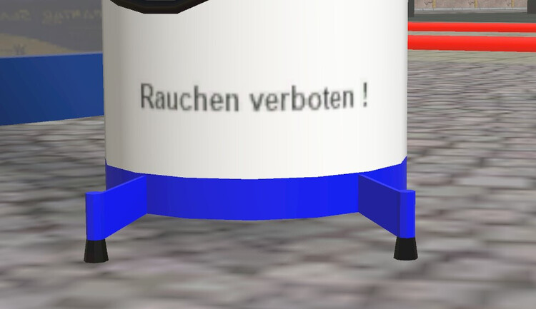

Hallo @RoniHB
Vielen Dank für die Farbwerte. Das sieht viel besser aus.
Ich habe die 2-Takt-Säule angepasst und als Entwurf hochgeladen.
Ich habe dir eine .dae-Dateil der Säule angehängt.
2-Takt-Säule V2 Aral.zip
Blender bietet eine Vielzahl an Optionen für den Export an. Ich habe es bei den Standardeinstellungen belassen. Die Datei ist sehr klein. Ich kann mir nicht vorstellen das auch die Textur mit dabei ist. Es gibt aber einen Schalter im Export-Dialog der das evtl. ändern kann. Ebenso einen Schalter ob vor dem Export trianguliert werden soll. Das könnte auch wichtig sein.
Auch sehe ich hier nicht welche Collada-Version von Blender verwendet wird. Sketchup erwartet die Version 1.4 Das könnte spannend werden. Ich schaue mal ob es zu diesem Thema schon einen Faden gibt.
Wenn du magst dann schau dir das mal an und berichte...

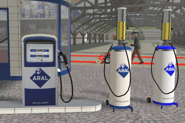

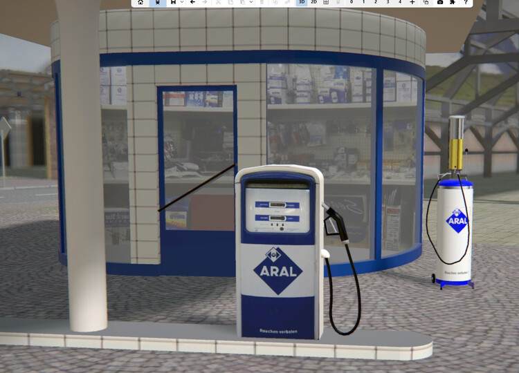

Posted

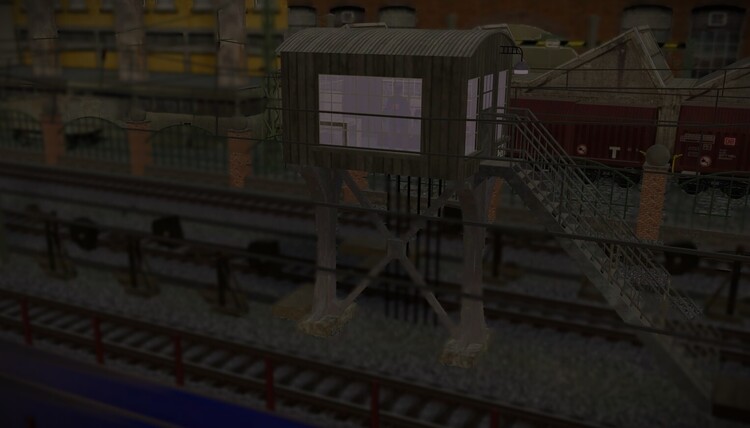

Ich habe ein bischen Zeit gefunden um an der Freiburger Tankstelle weiter zu bauen. Hier ein Zwischenergebniss. Es fehlen noch viele Details (Weitere Türen, Logo, Zapfsäulen und anderer Kleinkram...) und die Polys laufen aus dem Ruder.
Aber ich habe einen Joker von ca. 2700 Polys in der der Hand. Wenn ich das Treppengeländer in LOD3 ausblende, müsste es für den Rest noch reichen.
Das Modell ist mit der ID
56D46324-B455-41AB-9945-A2A62AE54A5A
als Entwurf im Katalog zu finden. Bitte schaut doch mal ob die Texturen für euch passend sind.
Die Beleuchtung ist geschummelt und nicht meine, denn ich habe das Licht von @SualokinK 8A32681F-337B-4339-AA70-4EAB6EF2CC03 verwendet.
Danke auch an @RoniHB für das Zapfsäulenmodell. Das Teil wird hier, ein wenig gestreckt und gestaucht, seinen Platz finden. Nebenbei, ich habe gesehen, das du das Modell der Tankstelle Hamburg-Brandshof in Arbeit hast. Sehr schön. Prima das du dir für diesem denkmalgeschützen Bau die Zeit nimst.
Ich finde ich es auch klasse das @Roter Brummer kurz mal eine Bauanleitung aus dem Ärmel schüttelt und @ralf3 mit dem Messschieber in den Keller geht, um dir Maße raus zu suchen.
Super Forum, hier fühle ich mich wohl.
Liebe Grüße
Dirk

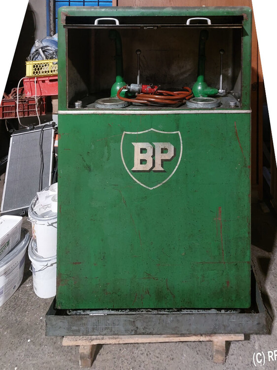

Aber weil du nach BP gefragt hast: Ich habe einige Bilder, die ich dir gerne zukommen lassen würde. Hast du eine Idee, wie?
Grüße, Dirk
Posted (edited)
vor 16 Stunden schrieb dirk.z:
Hallo @dirk.z, vielen Dank für dein Angebot. Du könntest die Bilder zippen und mir dann per Mail schicken. Die Adresse teile ich dir via PN mit.
LG Ronald

Mein Tankstellenmodell macht langsam Fortschritte. Diesmal mit eigener Beleuchtung, die man schalten kann. Juhu. Blender wird so nach und nach mein Freund.
Wobei, manchmal bin ich am verzweifeln und denke mir, warum ist das so kompliziert. Aber hey, die Mausklicks werden immer sicherer und es kann nur besser werden. Hier ein Zwischenergebnis von dem was ich bisher geblendert habe:
Nachts stelle ich mir das so vor:
Ich habe bewußt auf sichtbare "Lampen" verzichtet, auch wenn es nicht der Realität entspricht. Ich bin halt ein "Softy"
Was denkt ihr?
Die Wendeltreppe habe ich auch noch mal überarbeitet. Im Original mit BagaPie ( https://extensions.blender.org/add-ons/bagapie/ ) generiert und nicht verstanden wie man die Daten klein halten kann, habe ich das Ding zum Teil nachgebaut. Das war mühsam, aber dadurch konnte ich über 1000 Polys einsparen, und der arrey-modifiyer ist jetzt auch ein bischen verständlicher.
Was mich noch stört, sind die Schatten-Artefakte am oberen Unterzug und das flimmern dort. Was ist da los? Hat da jemand einen Tip für mich, wo ich mal schauen sollte?
