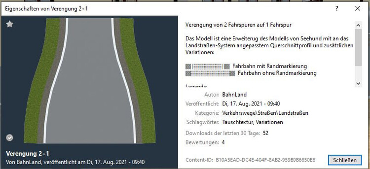

Klartexter Geschrieben 13. April 2024 Geschrieben 13. April 2024 Hallo ronny_the boos_ schindler, im Bereich Landstraßen gibt es das bereits: Walter

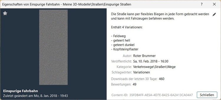

Roter Brummer Geschrieben 14. April 2024 Geschrieben 14. April 2024 Hallo ronny_the boos_ schindler, mit dem Modell "Einspurige Fahrbahn" 35FDB4FF-AE5A-4D7E-8425-6A2A13CA04A7 kannst du alle erdenklichen Kombinationen ohne Gleiseditor direkt auf der Anlagenplatte erstellen. HG Brummi

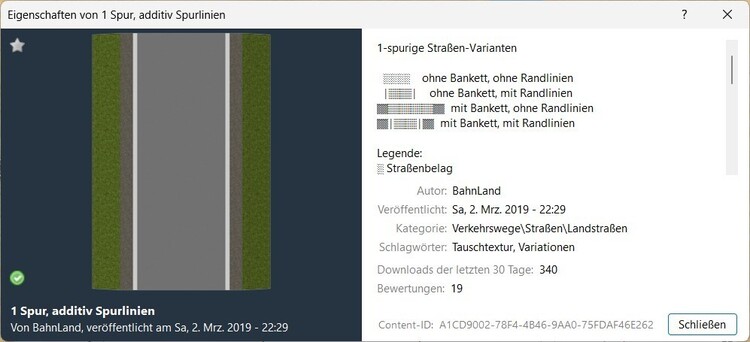

Roter Brummer Geschrieben 14. April 2024 Geschrieben 14. April 2024 Nachtrag: Mit BahnLands einspurigen Landstraßen A1CD9002-78F4-4B46-9AA0-75FDAF46E262 geht es übrigens noch besser. HG Brummi

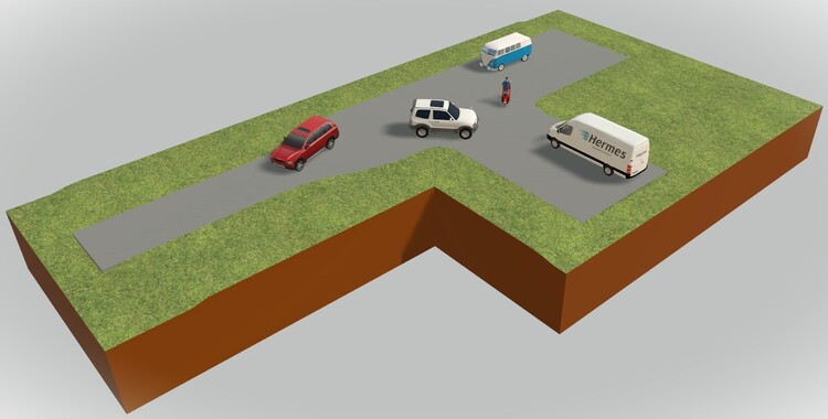

Roter Brummer Geschrieben 14. April 2024 Geschrieben 14. April 2024 Für dieses Gebilde habe ich kein einziges mal den Gleiseditor benutzt.

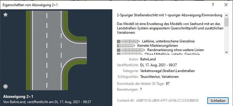

Goetz Geschrieben 14. April 2024 Geschrieben 14. April 2024 (bearbeitet) Hallo ronny_the boos_ schindler Die Landstraßen haben viele Variationen. Mit Grünstreifen. Ohne Grünstreifen. Mit oder ohne Markierungen ... Du musst bei ausgewähltem Straßenstück die Eigenschaften (Zahnrad Symbol) öffnen und dort unter den Variationen die auswählen, die zu deinem Zweck passt. Leider gibt es die fertigen Abzweigungen nicht ohne grünes Bankett. Aber du kannst dir solch einen Abzweig selbst bauen, indem du an ein Straßenende zwei weitere Stücke anschließt. Die liegen dann übereinander. Jetzt lässt du eins davon gerade und biegst das andere zur Kurve ... Viele Grüße Götz P.S.: Bitte lerne, wie man an einem Computer Screenshots macht! (Tipp: Man benutzt dafür die Taste Druck) Bearbeitet 14. April 2024 von Goetz Korrekturen

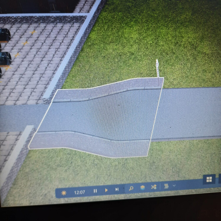

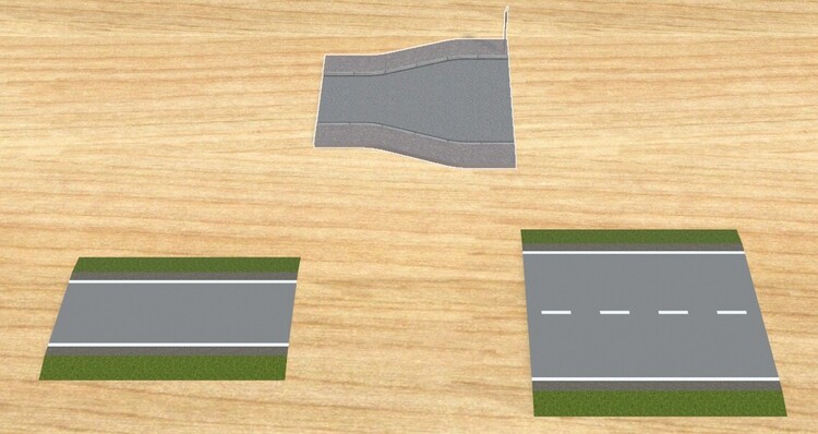

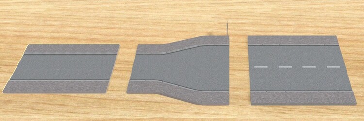

SualokinK Geschrieben 15. April 2024 Geschrieben 15. April 2024 Hallo Zusammen, um die ganze Diskussion einmal zu verkürzen, habe ich die Abzweigungen (die ja von mir stammen) einmal zusätzlich ohne Bürgersteig gebaut: Die Modelle sind in den Katalog geladen und warten auf die Freigabe durch Neo. Die Verengung (auf dem Bild rechts) ist nicht von mir und deshalb gibt es die erstmal nur als Entwurf (ID 528E7F4F-17D6-4A5A-89D4-CCDD31577E86), bis Neo sein Modell evtl. durch dieses ersetzten möchte. Schöne Grüße SualokinK
Spurwechsel Geschrieben 15. April 2024 Geschrieben 15. April 2024 Vielen Dank SualokinK, insbesondere dass neue Pflaster finde ich sehr gelungen. Auch hier die Bitte an Neo , dass seine einspurigen Straßen überarbeitet werden bzw. er sie überarbeiten lässt. Liebe Grüße Spurwechsel

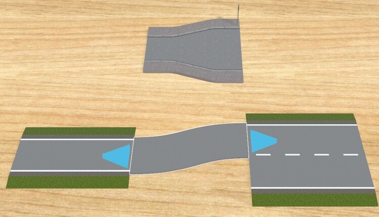

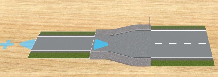

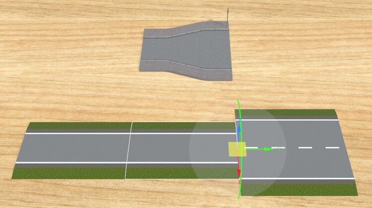

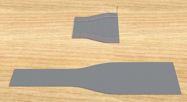

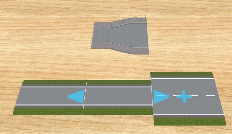

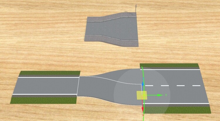

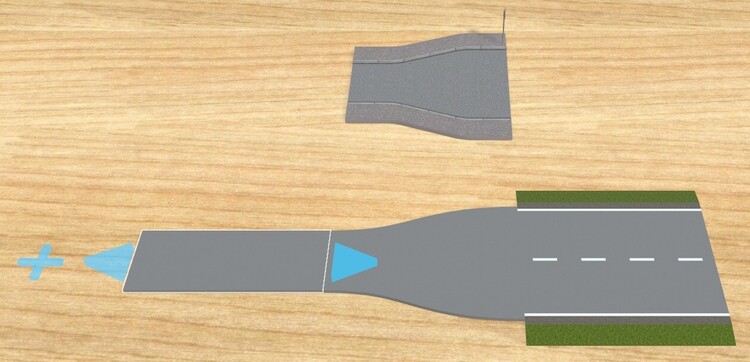

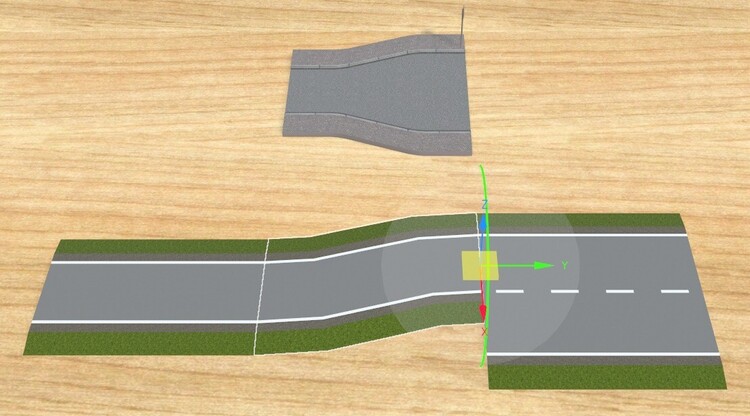

Roter Brummer Geschrieben 16. April 2024 Geschrieben 16. April 2024 (bearbeitet) Hallo, hier eine kurze Anleitung, wie man fehlende Straßenstücke einfach selber und ohne Gleiseditor bauen kann. 1. Die zu ändernden Gleisstücke auf die Platte ziehen. 2. Die äußeren Stadtstraßen durch Modelle "Landstraße" ersetzen. 3. Die Fahrbahn-Verengung zur Seite schieben. 4. Ein weiteres einspuriges Stück ansetzen. 5. Auf den rechten blauen Pfeil klicken. Es erscheint das gelbe Quadrat. 6. Das gelbe Quadrat zu einer der beiden Doppelspuren ziehen, bis es einrastet. 7. Im Variationsfenster diese Variation auswählen. 8. Das so geänderte Straßenstück duplizieren. 9. Das duplizierte Straßenstück genau wie das ursprüngliche an die andere Fahrspur einrasten. 10. Die linke Straße auf diese Variation setzen. 11. Dasselbe bei der rechten Straße machen. 12. FERTIG! HG Brummi Bearbeitet 16. April 2024 von Roter Brummer

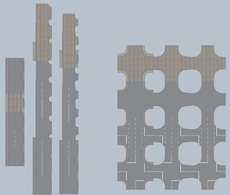

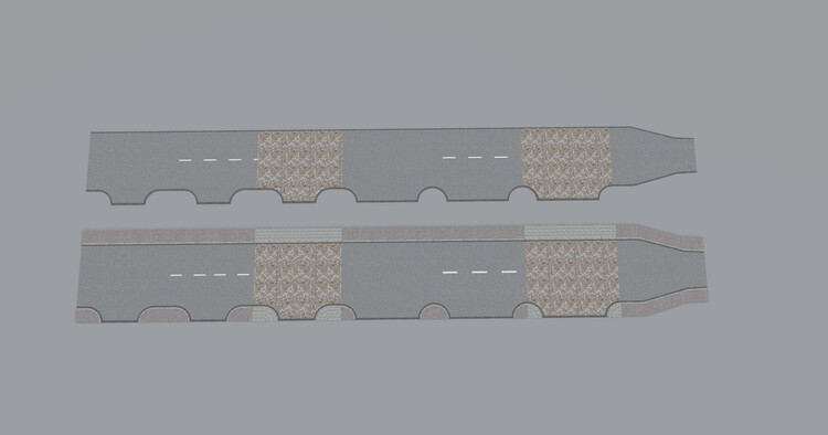

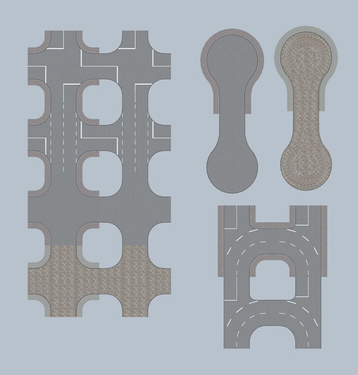

SualokinK Geschrieben 16. April 2024 Geschrieben 16. April 2024 Am 16.4.2024 um 13:41 schrieb Spurwechsel: Oder gibt es die Möglichkeit deine Plastertextur Erweitern Halle Spurwechsel, das ist leider nicht möglich, da diese Textur keine "Endlos-Textur" ist. Dafür fehlen mir die technischen (und intellektuellen) Möglichkeiten. Bei einigen der von mir gebauten Straßenelemente habe ich jetzt den Bürgersteig entfernt und zur Freigabe in den Katalog geladen: Warten wir mal ab, ob Neo damit einverstanden ist. Schöne Grüße SualokinK

SualokinK Geschrieben 21. Mai 2024 Geschrieben 21. Mai 2024 Hallo Zusammen, die geänderten Stadtstraßen sind jetzt durch Neo freigegeben. Vielen Dank dafür. Schöne Grüße SualokinK
Anlagendesigner Geschrieben 21. Mai 2024 Geschrieben 21. Mai 2024 Sorry, aber macht es nicht Sinn gämnzlich bei allen Strassenelementen auf die Randstücke/Bürgersteige zu verzichten? Es gibt alle Randelemente meineswissens schon länger einzeln und könnte das ganze Strassensystem so auf eine Art reduzieren und bräuchte nicht zu unterscheiden zwischen Stadt- und Landstrassen. Die könnte man einfach nach bedarf durch die Kombination der entsprechenden Randelemente nach Einsatzort erstellen. Ich persönlich nutze schon seit längerem die Landstraasen auch als Stadtstrassen und füge zur Variation ohne Randstreifen den losen Bürgersteig hinzu. Vorteil: an Kreuzungen kann man so auch eckige Bürgersteige darstellen. Wenn die Randelemente dazu noch alle Tauschtexturen (zur Zeit haben noch nicht alle eine) bekommen würden, könnte man alles frei nach belieben selbst kreieren.
SualokinK Geschrieben 22. Mai 2024 Geschrieben 22. Mai 2024 @Alle: Danke für die Klicks. Schöne Grüße SualokinK Am 21.5.2024 um 18:49 schrieb Anlagendesigner: Sorry, aber macht es nicht Sinn gämnzlich bei allen Strassenelementen auf die Randstücke/Bürgersteige zu verzichten? Erweitern Nein, macht es nicht. Wenn ich eine Straße auf die Anlage ziehe, erwarte ich eine komplette Straße und keinen "Bausatz". Bei den Gleisen bekomme ich ja auch keine einzelnen Schienen angezeigt und muss mir dann noch die Schwellen und evtl. ein Böschung dazu basteln. Es geht hier darum, vielfältige Variationen zu ermöglichen, die nicht zusammengebastelt werden müssen, sondern durch einfaches anklicken ausgewählt werden können. Jeder darf es so machen wie er möchte, aber anderen seine Vorgehensweise aufzwingen geht gar nicht..

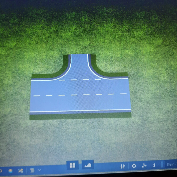

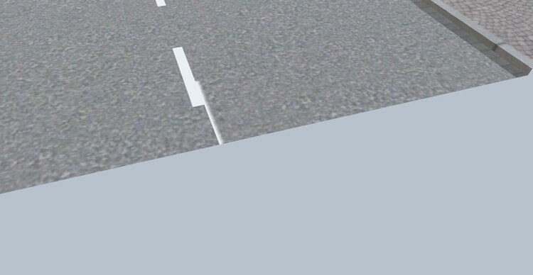

Thomas_103 Geschrieben 3. Juni 2024 Geschrieben 3. Juni 2024 Hallo SualokinK, mir ist eben aufgefallen das an der Stadtstraßen-Kreuzung ein weißer Strich am Mittelstreifen ist der glaube ich nicht dort hingehört. Falls du mal Zeit und Lust hast kannst du ihn entfernen. Viele Grüße Thomas
SualokinK Geschrieben 3. Juni 2024 Geschrieben 3. Juni 2024 Danke Thomas ( Thomas_103) für den Hinweis. Korrektur ist hochgeladen und wartet auf die Freigabe durch Neo. Schöne Grüße SualokinK
