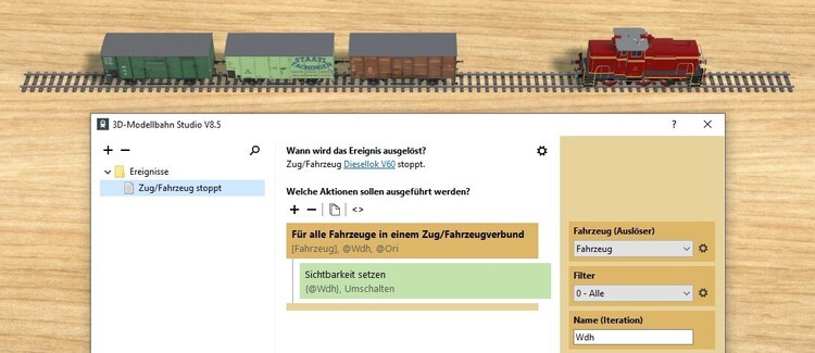

Goetz Geschrieben 29. Juni 2024 Geschrieben 29. Juni 2024 (bearbeitet) vor einer Stunde schrieb wolleDD: Lasse ich die Lok jedoch rückwärts an die Wagengruppe heranfahren und ermittle nach ihrem Stillstand mittels 'getVehicles' in Lua den Zug, so gibt es keinen Zug. Hallo Wolle, da ich selbst nicht wusste, wie sich das Programm in diesem Zusammenhang verhält, habe ich einen kleinen Testaufbau zusammengestellt: Mit dieser EV werden alle Waggons (zusammen mit der Lok) beim Ankuppeln unsichtbar geschaltet. Der neue Zugverband wurde also gleich nach dem Stillstand der Lok erkannt. Dann las ich dein Posting noch einmal und sah, dass du Lua verwendet hast. Also habe ich mein Skript in Lua gewandelt: local t, t2 = layout:getVehicleGroup(vehicle) for i, Wdh in ipairs(t) do local Ori = t2[i] Wdh.visible = not Wdh.visible end Und da sehe ich einen anderen Funktionsnamen als den von dir genannten. getVehicleGroup() anstelle von getVehicles() die Methode getVehicleGroup() ermittelt alle Fahrzeuge, die zu einem Fahrzeugverbund gehören und gibt sie in Form einer Liste zurück. Schau mal bitte, ob das dein Problem löst? Viele Grüße Götz Bearbeitet 29. Juni 2024 von Goetz Schreibfehler korrigiert

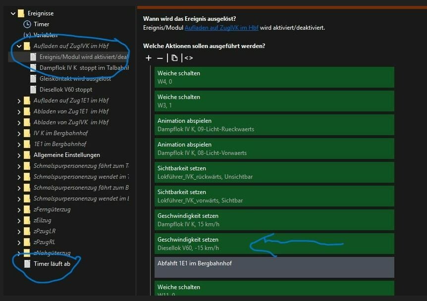

wolleDD Geschrieben 31. Mai Autor Geschrieben 31. Mai Guten Morgen liebes Forum, Vor 3 Woche habe ich durch Zufall festgestellt, dass meine Anlage "Rollwagenbetrieb auf der Schmalspurbahn", ID: 4FC8A4A0-611A-4AF8-8491-A8C8D8F5BFEC, in der V9 nicht mehr richtig funktioniert. Startet man sie in der V8.5, läuft sie fehlerfrei. Das erste Problem tritt kurz nach dem Start auf: Das Modul "Timer läuft ab" (Starttimer) aktiviert das Modul "Aufladen auf ZugIVK im Hbf". Dort wird unter "Modul wird aktiviert" u.a. die Diesellok V60 gestartet, um den ersten zu verladenden Wagen abzuholen. Erreicht die V60 die beiden zu verladenden Wagen, wird in der V8.5 richtig das Ereignis "Diesellok V60 stoppt" ausgelöst, welches u.a. auch die Kupplung zwischen den beiden Wagen löst. In V9 wird dieses Ereignis nicht getriggert (Bild). Man kann das gut nach vollziehen, wenn man auf zwei Monitore einmal V8.5 und einmal V9 lädt und dann die Software einschließlich Ereignisprotokollierung parallel startet. V8.5 läuft einwandfrei, V9 nicht. Korrigiert man in V9 diesen Fehler mit der Hand (durch hartes abkuppeln des zweiten Wagens mit der Hand), tritt das Problem mit der Auslösung des Events "Fahrzeug stoppt" auch später wieder auf. Irgendwann dann auch bei den Dampfloks. Aber immer das Ereignis "Fahrzeug stoppt" ist das Problem. Ich habe ich hier die letzten beiden Wochenenden schon viele Test gemacht und Dinge versucht, aber da die gesamte Logik in V8.5 funktioniert und die Software ein und dieselbe ist, komme ich hier nicht weiter. Kann mir hier evtl. jemand helfen? Habe ich im V8.5 einen Denkfehler, den aber das System toleriert und in V9 nicht mehr? Ich würde das Problem gern in der V8.5 lösen, damit man sich die Anlage sowohl in V8.5 als auch in V9 anschauen kann. Ich finde aber keinen Ansatz. Voran schon mal vielen Dank! Viele Grüße Wolfgang

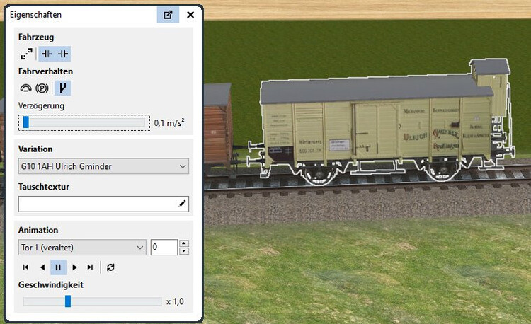

Goetz Geschrieben 31. Mai Geschrieben 31. Mai (bearbeitet) vor 25 Minuten schrieb Phrontistes: Problem der V60 Wenn ich eine V60 neu aus dem Katalog hole und mit ihr an die Waggons ranfahre, verhält sie sich korrekt. Sie kehrt nicht um. Es steckt also explizit in der V60, die auf der Anlage fährt. Und es wird "vererbet", wenn ich die V60 durch eine andere Lok ersetze. Ursache gefunden: @wolleDD Schalte bitte die Automatische Beschleunigung in den Eigenschaften der V60 aus. Bearbeitet 31. Mai von Goetz Ergänzungen

Goetz Geschrieben Samstag um 22:31 Uhr Geschrieben Samstag um 22:31 Uhr vor einer Stunde schrieb AndreasWB: Sinnvoll ist geanu diese Einstellung beim Ablaufberg. Da ist keine automatische Beschleunigung involviert, Andreas. Schau dir doch bitte den eingekreisten Button in meinem Screenshot an. Den gibt es bei Fahrzeugen ohne Antrieb (= Waggons) nicht. Die Verzögerung ist etwas anderes (und selbstverständlich ist die im Bahnverkehr nützlich!) Viele Grüße Götz
