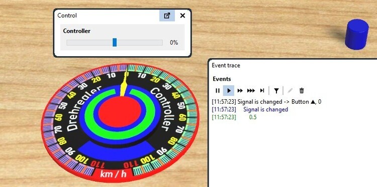

This works correct in V9, but a remark to users. It goes from -1 ( -100%) to 1 ( +100%).   So the % value you see in the control window is another value.
Example if you set in EV the value at 0,5 (50%) you will see this.
Dies funktioniert in V9 korrekt , aber ein Hinweis an die Benutzer. Es geht von -1 ( -100%) bis 1 ( +100%). Der %-Wert, den Sie im Kontrollfenster sehen, ist also ein anderer Wert.
Wenn Sie z.B. in EV den Wert 0,5 (50%) einstellen, sehen Sie dies.

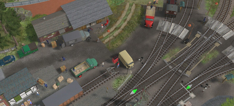

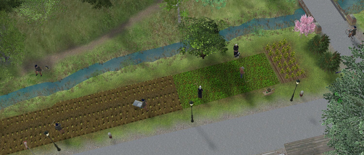

Wurde mit dem aktuellen Beta-Update von heute (08.11.) etwas an der Textur-Transparenz / Helligkeit verändert?
Ich habe einen ganz komischen Effekt, der im folgenden Bild zu sehen ist: Der Boden wirkt auf einem Teil der Grundplatte deutlich dunkler, mit scharfen Trennkanten zum "Normalzustand".

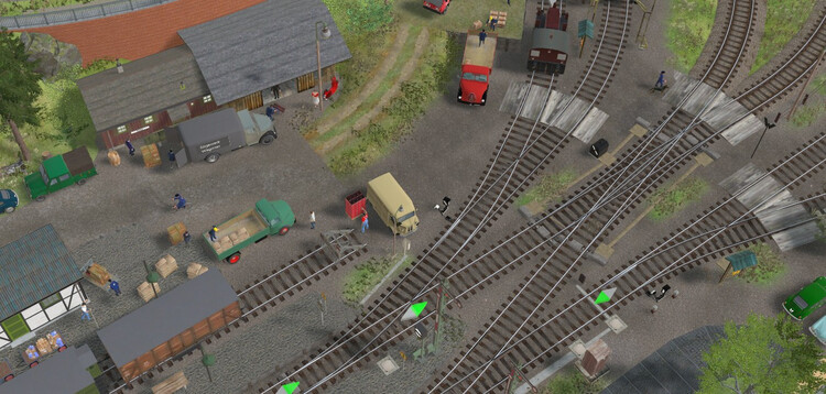

Vor dem jüngsten Update sah das noch so aus:
LG Alex
Hallo Alex,
steht die Anlage online zur Verfügung? Es gab einen Fix im Bereich der Bodenplatten, eventuell war dieser noch nicht vollständig.

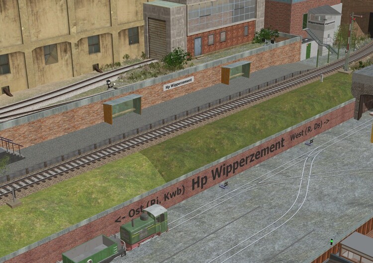

Hier ein weiteres Beispiel:
Gemeinsam ist den Stellen, dass es sich um mehrere überlagerte Texturen auf einer Bodenplatte handelt. Es ist aber immer nur ein Teil der Bodenplatte betroffen. :/

Hi @Neo. Ich habe die aktuelle Version soeben hochgeladen. CID E3847889-BFB3-45F5-8B0B-3C567A78DFEC
Danke, ich schau es mir an.
Hallo Alex,
das Problem ist mit dem nächsten Update behoben.

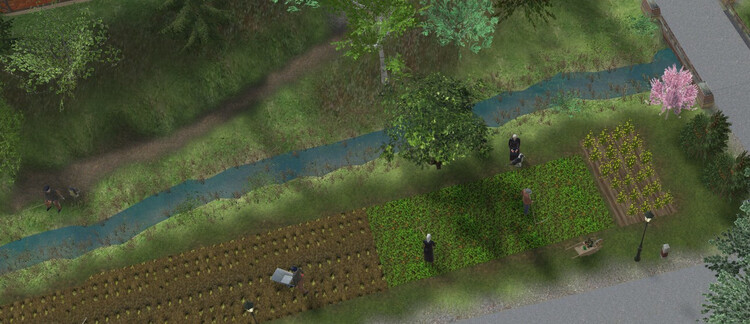

vielleicht besteht das Problem der Schatten -Darstellung schon länger und mir ist es jetzt erst aufgefallen, oder ein V9 Mängel. Im oberen Bild ist die Grafikeinstellung auf niedrig eingestellt, im unteren Bild deaktiviert.:
Kann man daran noch etwas ändern?
Gruß Karl
vor 14 Minuten schrieb brk.schatz:
Was genau stört dich?

mich als Modelle - Bauer störts eigentlich weniger. Für mich ist der Schattenwurf auf der Aufnahme schon etwas gewöhnungsbedürftig. Vielleicht liegt es auch am Raster, den ich da zufällig ungünstig getroffen habe. Okay, wenn das nichts ungewöhnliches ist dann " Thema durch".
Gruß Karl

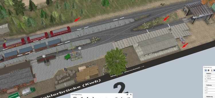

ich habe ein ähnliches Phänomen mit anderer Darstellung von überlagerten Texturen. V8.5.5.0:V8.5.5.0.thumb.jpg.9d37c5a6b3f7727fe0b1c68a3918a091.jpg
V9.0.1.6:
Insgesamt dunkler (nicht so abgegrenzt wie bei Alexander) und zum Teil sind die Texturen am Rand mit einem dunklem Saum versehen anstelle einer flächigen "Abtönung" wie bei V8.5. Möglicherweise eine Frage der gestalteten Fläche, will sagen das auch im Bild oben ggf. nur der Rand dunkler ist, aber in der <fläche dann insgesamt dunkler. Beispielsweise "Asphalt grob", abgedunkelt mit "Weg":
So wie ich das sehe tritt das bei meiner Anlage seit der aktuellen Version (9.0.1.6) auf.
