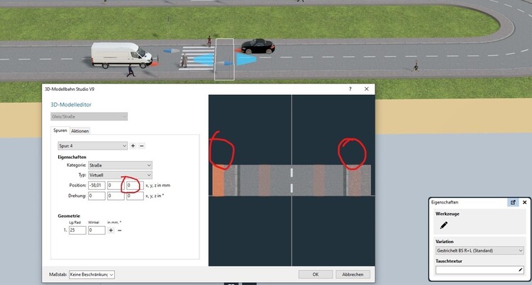

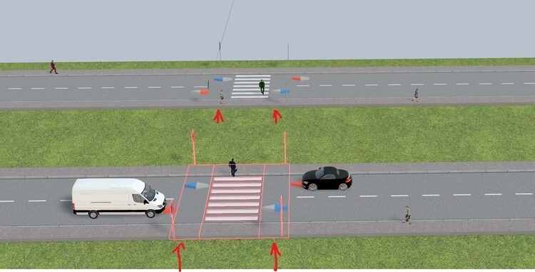

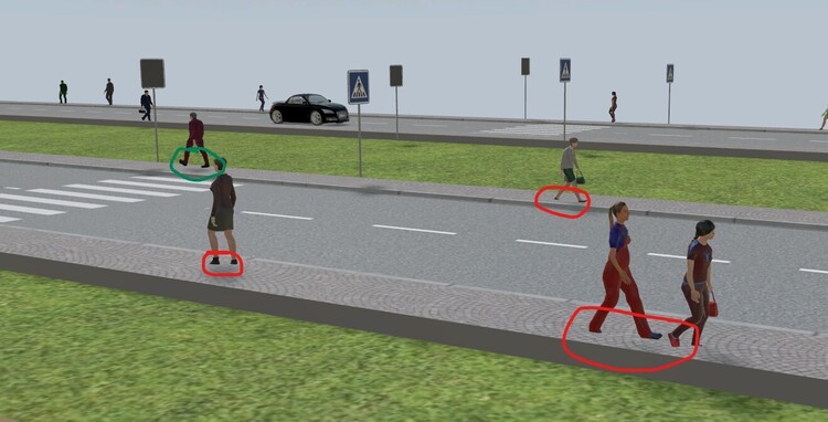

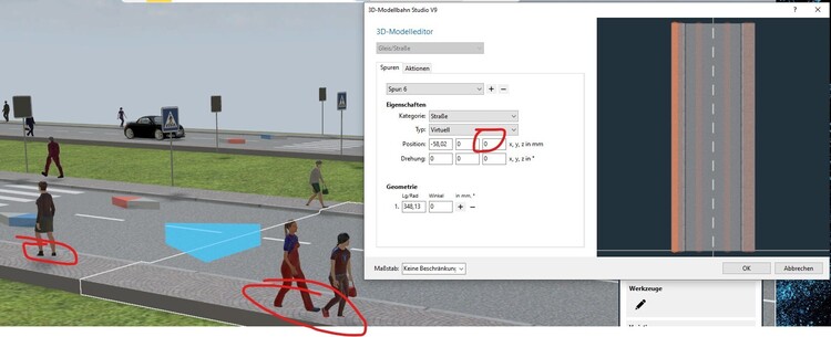

Hawkeye Geschrieben 15. November 2024 Geschrieben 15. November 2024 Hallo @Neo, ich habe noch einen Fehler in einer Anlage entdeckt. Die folgende Anlage wurde in V8.5 erstellt und testet einen Fußgängerübergang mit gehenden Menschen. Die Spuren für die Fußgänger sind in den Straßen als virtuelle Spuren enthalten. V8.5-Fußgängerübergang.mbp In V8.5 sind die Spuren in den Straßenteilen (mit den roten Pfeile markiert) wie programmiert und die Anlage läuft. In V9 werden die Spuren nicht richtig geladen und die Fußgänger bleiben stehen. Auch verändern sich die z-Werte in der Positionseinstellung regelmäßig (auch in V8.5). Für die Fußgängerspuren ist eine z-Position von "1" eingestellt, die regelmäßig beim Verlängern/ Verkürzen bzw. allgemein bei Veränderungen an der Straße gelöscht werden. VG, Hawkeye
Phrontistes Geschrieben 16. November 2024 Geschrieben 16. November 2024 Hallo @Neo Zitat Beschreibungen (falls gesetzt) ersetzen ab sofort den Titel von Anweisungen Skript-Anweisungen/Bedingungen/Wiederholungen zeigen die erste Skript-Zeile als Vorschautext Super! Mit den beiden Möglichkeiten schreibe ich "Kommentare" jetzt so, dann stehen sie auch im event trace. Beste Grüße Phrontistes
Neo Geschrieben 17. November 2024 Autor Geschrieben 17. November 2024 Am 15.11.2024 um 20:51 schrieb Hawkeye: In V8.5 sind die Spuren in den Straßenteilen (mit den roten Pfeile markiert) wie programmiert und die Anlage läuft. Es gab in V8.5 (und älter) Situationen, in denen beim flexiblen Bearbeiten von Gleisen Fehler bei parallelen Spuren entstanden. Im Zusammenhang mit dem neuen Spline-System müssen dadurch Gleise mit parallelen Spuren in V9 "repariert" werden, d.h. die parallelen Spuren werden neu angeordnet. Du hast bei dir nun manuell so eine "Fehlersituation" geschaffen, bei der eine virtuelle Spur über das tatsächliche Gleis herausragt. Das repariert dir nun V9, ohne zu wissen, dass es sich um eine bewusste Entscheidung handelt. Du kannst das Problem aber umgehen, in dem du in V8.5 das Gleis dahingehend anpasst, dass die geraden Spuren aus mehr als einem Geometriesegment bestehen (z.B. zwei gerade Segmente). Dadurch wird der Reparaturmechanismus in V9 übersprungen und dein Gleis wird nicht angefasst. Viele Grüße, Neo

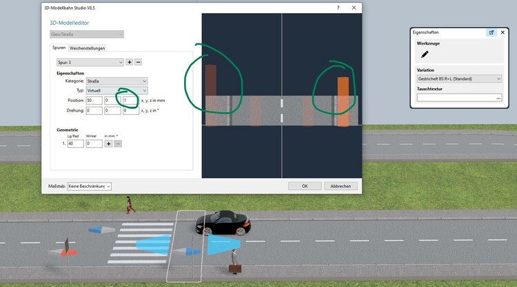

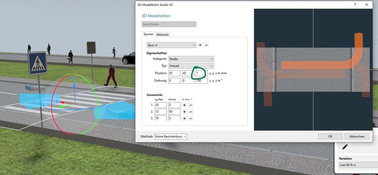

Hawkeye Geschrieben 17. November 2024 Geschrieben 17. November 2024 vor 38 Minuten schrieb Neo: Du kannst das Problem aber umgehen, in dem du in V8.5 das Gleis dahingehend anpasst, dass die geraden Spuren aus mehr als einem Geometriesegment bestehen (z.B. zwei gerade Segmente). Dadurch wird der Reparaturmechanismus in V9 übersprungen und dein Gleis wird nicht angefasst. Hallo Neo, danke für die Erklärung. Ohne den Hintergrund zu kennen, habe ich ich schon Anpassungen an den entsprechenden Straßenstücken vorgenommen, und dieses Problem besteht wohl auch nicht mehr. Da der Bordstein höher liegt als die Straße ist für die Fußgängerspuren auf den Gehwegen der Straßen eine Höhenanpassung in z-Richtung um "1 mm" vorzunehmen. In den drei kurzen Stücken am Übergang bleibt die Einstellung erhalten, nicht aber in den normalen Straßen. Bei jedem Starten der Anlage oder nur einer kleine Längenänderung an Straßenstück mit dem Gismo am Ende einer Straße, werden die eingestellte Z-Wert wieder auf "0" zurückgesetzt. Da das aber auch teilweise schon in V8.5 passiert, dürfte deine Erklärung hierfür nicht zutreffen. VG, Hawkeye
Neo Geschrieben 18. November 2024 Autor Geschrieben 18. November 2024 vor 15 Stunden schrieb Hawkeye: Da das aber auch teilweise schon in V8.5 passiert, dürfte deine Erklärung hierfür nicht zutreffen. Das ist ein anderes "Problem". Genauer gesagt ist das eine fehlende Funktion, denn bisher unterstützen die dynamischen Gleiswerkzeuge keine Spuren mit unterschiedlichen Höhen. Das werde ich mir aber als Erweiterung notieren. Viele Grüße, Neo

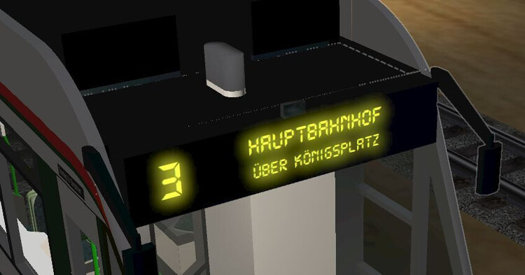

Klartexter Geschrieben 21. November 2024 Geschrieben 21. November 2024 Mir ist heute etwas aufgefallen, was in V8.5 noch nicht zu sehen war: Das hellgraue Teil in der Mitte über der Zielanzeige ist gleichmäßig grau auch in der Dunkelheit. In Version 9 ändert sich das aber, ohne dass ich irgend etwas an der Textur verändert habe: Ich habe zuerst gedacht, dass das verwendete Lichtmodul hierfür verantwortlich wäre, dass hier plötzlich ein weißer Rand sichtbar ist. Aber nach dem ausschalten des Lichts war das Ergebnis das selbe, auch nach dem kompletten entfernen der Lichtmodule war der Streifen da. Ich habe dann in Sketchup geprüft, ob ich da vielleicht zweierlei Farben verwendet habe, aber auch das war nicht zutreffend. Das einfach nur zur Information, ich will ja sowieso den Combino auf die Version 9 anpassen, also mit der Integration der Lichtmodelle, deshalb werde ich das Teil einfach in ein dunkleres grau einfärben, dann ist der Lichtschein nicht mehr vorhanden. Bei Tag ist das ja nicht sichtbar, aber durch die neuen Lichteffekte in V9 schau ich mir doch öfter auch die Nachtsituation an. In diesem Sinne eine gute Nacht. Walter

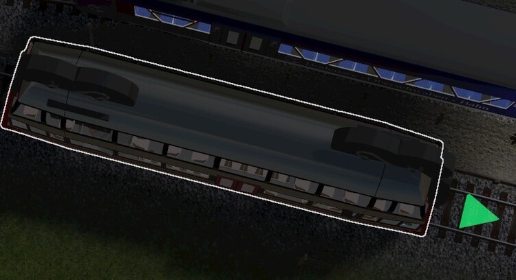

Klartexter Geschrieben 23. November 2024 Geschrieben 23. November 2024 Ich bearbeite gerade den GT6, und dabei ist mir etwas erstaunliches aufgefallen. Wenn ich mich mit der Kamera vom Modell entferne, dann bekomme ich diese Ansicht: Gehe ich wieder näher ran, dann ist das Aussehen wieder normal: Die Animationen funktionieren alle, aber eigentlich dürfte sich doch so ein Bild wie oben gar nicht zeigen. Das Modell ist doch seit Jahren im Katalog, ich habe ihm nur das Modell Lichtquelle hinzu gefügt. Warum zerreißt es jetzt plötzlich das Fahrzeug, @Neo? Walter
BahnLand Geschrieben 23. November 2024 Geschrieben 23. November 2024 Hallo Walter, ich habe gerade festgestellt, dass dieses Phänomen bei meinem Railjet Steuerwagen, bei dem ich die Lichtquellen anstatt der Verschmelzung (zur Probe) in Sketchup eingebaut habe, ebenfalls auftritt. Was Du da als "fehlerhaftes" Teil siehst, ist die erste LoD-Stufe. Durch das Hinzufügen der _SpotLight-Objekte (Scheinwerfer) zum Sketchup-Modell in LOD0 haben sich in dem betroffenen Bauteil die Koordinaten des Nullpunkts verschoben. Da in LOD1 keine _SpotLight-Objekte hinzugefügt wurden, sind hier die Nullpunkt-Koordinaten des korrespondierenden Bauteils unverändert geblieben. Da aber das Modellbahn-Studio bei Bauteilen (Frames) mit gleichen Bezeichnungen in den verschiedenen LoD-Stufen für alle höheren LoD-Stufen die Nullpunkt-Koordinaten der niedrigsten LoD-Stufe (hier LOD0) verwendet, statt die Koordinaten für jede LoD-Stufe neu einzulesen, wird das Bauteil in der höheren LoD-Stufe mit den falschen Nullpunkt-Koordinaten dargestellt, sodass es an einer anderen Stelle als erwartet wiedergegeben wird (schaue bei Deiner Tram mal "unter den Tisch" ). Die einzige Losung für dieses Problem sehe ich in der Definition eines _AP-Objekts mit identischen Koordinaten in den betroffenen Bauteilen jeder LoD-Stufe. Nur so kann erzwungen werden , dass durch die Veränderung der Geometrie des Bauteils (hier durch die hinzugefügten _SpotLight-Objekte verursacht) von Sketchup der lokale Nullpunkt verschoben wird. Sind aufgrund der _AP-Objekte die lokalen Koordinaten dieser Nullpunkte wieder identisch, dürfte sich auch dieses Verschiebungs-Problem in Wohlgefallen aufgelöst haben. Ich werde dies "baldmöglichst" an meinem Railjet-Steuerwagen korrigieren (und damit hoffentlich meine Aussage verifizieren) - und dann berichten. Viele Grüße BahnLand
Klartexter Geschrieben 23. November 2024 Geschrieben 23. November 2024 Danke für die Infos, @BahnLand. Dann werde ich mal allen 135 Teilen via Sketchup ein _AP-Objekt zufügen, bevor ich mit dem Einbau von Licht weiter mache. Walter
