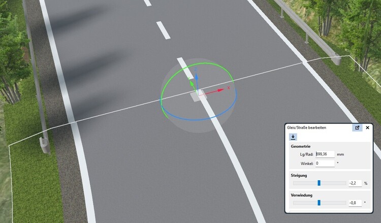

Rotti Geschrieben 3. November 2024 Geschrieben 3. November 2024 Guten Morgen zusammen, ich bekomme es mal wieder nicht gelöst. Benutze ich die "Gleise/Straße bearbeiten" und möchte mit dem Gysmo Straßen anfügen, habe ich immer wieder diesen Versatz als wäre die Straße zu schmal. Die einzelnen Funktionen Automatische Höhenanpassung (Gelände), Höhenanpassung (Gelände) + Drehung, Höhenanpassung (Gelände) Stapel habe ich bereits durchgespielt, bin damit aber nicht weiter gekommen. Schönen Gruß Rotti

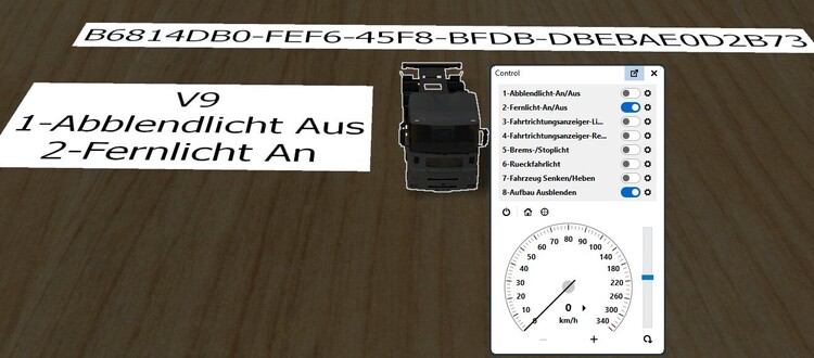

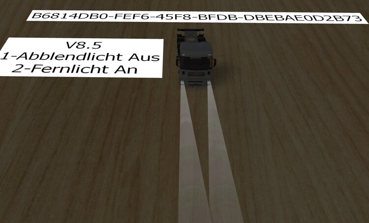

Herman Geschrieben 3. November 2024 Geschrieben 3. November 2024 (bearbeitet) Hello members, some vehicles (with online catalogue Keywords Lichted) , with 'Fernlicht' need still an adaptation at the new light system. Only "Abblendlicht" works. Just one example from them. But probably known / signaled yet. Hallo Mitglieder, einige Fahrzeuge (bei Online-Katalog Stichwort Lichted), mit 'Fernlicht' benötigen noch eine Anpassung an das neue Lichtsystem. Nur „Abblendlicht“ funktioniert. Nur ein Beispiel von ihnen. Ist aber wahrscheinlich schon bekannt / signalisiert. Regards, Herman Bearbeitet 3. November 2024 von Herman
EASY Geschrieben 3. November 2024 Geschrieben 3. November 2024 Hallo, vor einer Stunde schrieb Rotti: habe ich immer wieder diesen Versatz als wäre die Straße zu schmal. ... dann siehe dir mal unter "Positionierung" die Skalierung an. Da scheint es in V9 noch ein Problem zu geben... Noch ein Hinweis: Da V9 momentan noch eine Beta Version ist, wäre es sinnvoll Beiträge (Probleme) die V9 betreffen auch nur im "Beta-Bereich" "Neue Beta-Version V9" einzustellen oder zumindest in der Überschrift oder im Text einen Bezug zu V9 zu setzen... sonst wird das ganze hier im Forum zu einem (unüberschaubaren) Flickenteppich von Beiträgen... Gruß EASY

Rotti Geschrieben 3. November 2024 Geschrieben 3. November 2024 vor 1 Stunde schrieb EASY: Hallo, ... dann siehe dir mal unter "Positionierung" die Skalierung an. Da scheint es in V9 noch ein Problem zu geben... Noch ein Hinweis: Da V9 momentan noch eine Beta Version ist, wäre es sinnvoll Beiträge (Probleme) die V9 betreffen auch nur im "Beta-Bereich" "Neue Beta-Version V9" einzustellen oder zumindest in der Überschrift oder im Text einen Bezug zu V9 zu setzen... sonst wird das ganze hier im Forum zu einem (unüberschaubaren) Flickenteppich von Beiträgen... Gruß EASY Hallo Easy, mir ist gerade aufgefallen das wenn ich die Straße markiere die Skalierung nicht wie gewohnt auf 1 steht sondern auf 0,995. Setze ich die Skalierung Manuel wieder auf 1 zurück, kann ich die Straße wieder nahtlos anfügen. Danke für den Hinweis. Diesen Bereich 'Neue Beta-Version V9' im Forum hatte ich übersehen. Stand wohl zu weit unten ;-). Gruß Rotti
Neo Geschrieben 3. November 2024 Autor Geschrieben 3. November 2024 Hallo, ich habe soeben ein Update (9.0.1.3) veröffentlicht, dass die Probleme mit der Skalierung behebt, die sich "von magischer Hand" geändert hat. Wie erwähnt hatte hier eine Optimierung an einer andere Stelle einen negativen Seiteneffekt. Zusätzlich wurden Artefakte bei der Darstellung von Wasseroberflächen behoben. Die anderen genannten Probleme schau ich mir ebenso alle noch an. Hinweis: Die fehlerhaften Skalierungen werden in V9-Anlagen nicht automatisch korrigiert. Wer bereits alte Anlagen in V9 gespeichert hat und die Skalierungen nicht manuell korrigieren möchte, sollte auf einen älteren Versionsstand zurückgreifen. Viele Grüße, Neo PS: @BahnLand hat im Wiki nun auch eine detaillierte Beschreibung der Lichtkonfiguration für Modellbauer in Sketchup veröffentlicht.

Phrontistes Geschrieben 3. November 2024 Geschrieben 3. November 2024 (bearbeitet) Hallo Markus, Am 31.10.2024 um 20:01 schrieb Markus Meier: Wieso um Gottes willen stimmen die Skalierungen ( jeder mensch hat zusdem eine andere Skalierung ) der im Zug sitzenden Personen auf der Anlage Ingolstadt nicht mehr überein ? Installiere die Version 9.0.1.3, dann ist alles wieder gut. ID: 54723778-E0DD-4519-A5CB-E7A24B629686 Bearbeitet 3. November 2024 von Phrontistes
Sellessen Geschrieben 3. November 2024 Geschrieben 3. November 2024 Alles wieder gut, kann ich nicht bestätigen. Verlängert man die Straßen per "+" gehts es, fügt man es von der Anlage per Maus hinzu gibt es Abweichungen in der Höhe (z) und Drehungen bei (x) und (y).
Neo Geschrieben 3. November 2024 Autor Geschrieben 3. November 2024 Hallo Sellessen, kannst du deinen Ablauf etwas genauer beschreiben, eventuell auch mit einer Beispielanlage? Womöglich handelt es sich hierbei um eine andere Ursache. Viele Grüße, Neo
Sellessen Geschrieben 3. November 2024 Geschrieben 3. November 2024 gerne, ich hoffe es ist auch bei dir reproduzierbar. v 9.0.1.3. Bug3.mbp

Neo Geschrieben 3. November 2024 Autor Geschrieben 3. November 2024 vor 2 Stunden schrieb Sellessen: gerne, ich hoffe es ist auch bei dir reproduzierbar. v 9.0.1.3. Danke, kurze Zwischenfrage noch: Hast du die Anlage in 9.0.1.3 neu erstellt, oder stammen Teile davon noch aus einer alten Version? vor 1 Stunde schrieb Siejay: steht zum Testen der V9 einem nur die Standard Version zur Verfügung? Du kannst auch schon die Professional V9 kaufen/freischalten (direkt im Programm). Viele Grüße, Neo
