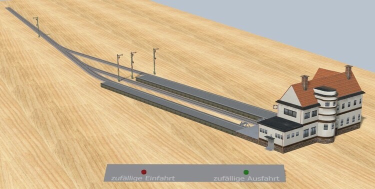

Goetz Geschrieben 3. Dezember 2024 Geschrieben 3. Dezember 2024 Angeregt durch die Fragen von @Mobb habe ich ein kleines, schmuckloses Beispiel gebastelt, in dem Züge auf Knopfdruck in einen Endbahnhof ein- und aus ihm ausfahren. Content-ID: 6C90DC03-A6FA-4468-B153-0112BAC3D86D Bei der zufälligen Gleiswahl wird zuerst eine Zufallszahl von 1 bis 3 erzeugt und dann ab dieser Zahl reihum für alle drei Gleise geprüft, ob es die erforderlichen Bedingungen erfüllt. Die Züge sind ohne Rücksicht auf Epochen, Regionen etc. kunterbunt gemischt, damit verschiedene Zusammenstellungen im Bahnhof eintreffen. Außerdem habe ich die Trieb- von den Steuerwagen optisch unterschieden, wo es geeignete Varianten gab. So kann man sehen, dass mal das angetriebene Fahrzeug auf dem Kontakt am Gleisende steht und mal ein Bei- oder Steuerwagen. Da alle Züge durch die Beschleunigung im Kontakt in Bewegung gesetzt werden, muss ich nicht per EV das angetriebene Fahrzeug im Zug suchen. Das übernimmt das Studio für mich. Viele Grüße Götz

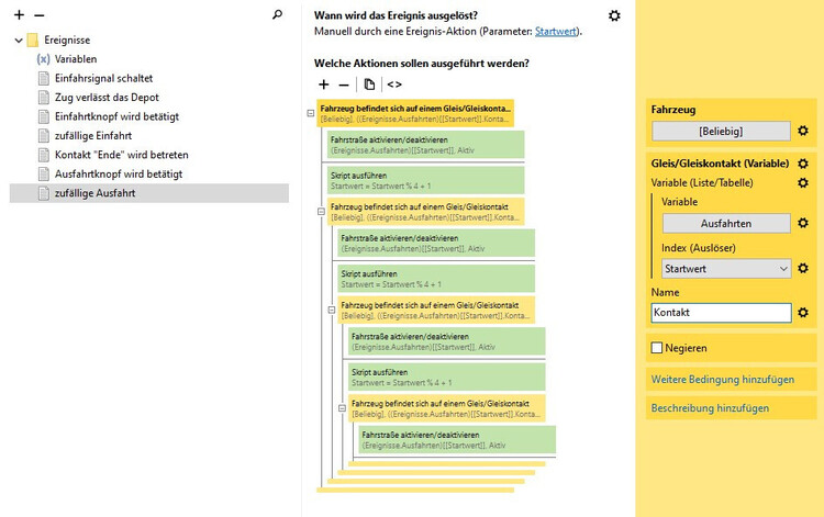

jloos Geschrieben 4. Dezember 2024 Geschrieben 4. Dezember 2024 Hallo @Goetz, bitte erkläre mir die Scriptzeile Startwert = Startwert % 3 + 1 Was hat es mit dem % aufsich? Gruß Jürgen
Goetz Geschrieben 4. Dezember 2024 Autor Geschrieben 4. Dezember 2024 Hallo Jürgen, das erkläre ich dir gerne, weil es ein sehr nützlicher Trick ist. Ich möchte nacheinander die Gleise 1, 2 und 3 prüfen. Ich möchte zufällig mit einer der drei Zahlen beginnen und dann weiter machen, bis ich alle drei Zahlen benutzt habe. Wenn ich (zufällig) bei 2 beginne und dann immer 1 hinzu zähle, bekomme ich 2, 3 und 4. Der Modulo Operator % zieht vom Startwert so oft die Zahl hinter dem % ab, bis der neue Wert kleiner als diese Zahl ist Aus 3 wird 0 Aus 4 wird 1 Aus 5 wird 2 Und aus 6 wird wieder 0 Wenn mein letzter Startwert 3 war, dann macht % 3 daraus wieder eine Null. Weil ich anschließend noch 1 hinzuzähle, bekomme ich so nach der 3 eine 1 Modulo liefert dir den Rest einer ganzzahligen Division: 7 / 3 = 2 Rest 1 7 % 3 = 1 Deshalb wird % als "Punktrechnung" gewertet, also wie * und / vor den "Strichrechnungen" + und - ausgeführt. Modulo ist in der Programmierung so hilfreich, dass du es in nahezu allen Programmiersprachen findest. Die Schreibweise kann aber von Sprache zu Sprache verschieden sein. Viele Grüße Götz

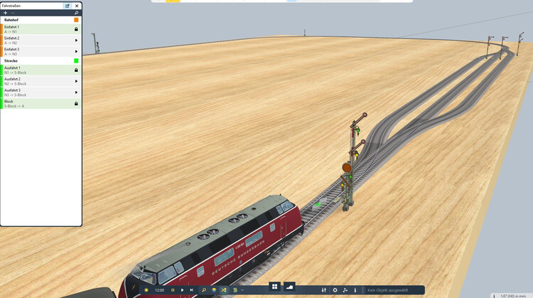

bigrala Geschrieben 15. Dezember 2024 Geschrieben 15. Dezember 2024 Hallo Goetz, ich habe mal versucht das alles nachzuvollziehen und die Anzahl der Gleise zu erweitern um zu sehen was da alles passieren muss, dass es funktioniert. Eigentlich glaube ich alles soweit verstanden zu haben, Also, zunächst habe ich ein zusätzliches Gleis angelegt, Endkontakt 54, Signal N4, den GK Ende mit dem Signal verbunden und die neuen FS angelegt. Einträge in den Listen Einfahrten und Ausfahrten jeweils um die neuen Fahrstraßen erweitert. Bei den Ein- und Ausfahrttastern die Zufallszahl auf 1-4 geändert, da ja jetzt 4 Gleise statt 3. Die Scripte Startwert = Startwert % 4 + 1, da ja jetzt In den Benutzerereignissen "zufällige Ein- und Ausfahrten" die Aktionen jeweils um einen weiteren Block (Script, Bedingung, FS aktivierung) erweitert. Bei den Einfahrten klappt auch alles gut, das neue Gleis wird berücksichtigt, nur bei den Ausfahrten bekomme ich im Protokoll eine Fehlermeldung "Attempt to get length of a nil value" und kann mir nicht helfen. Hab ich da doch noch was nicht wirklich verstanden ? Ein generelles Fragezeichen habe ich da auch noch. Bei den Bedingungen in den zufälligen Ausfahrten hast Du im Feld Name den Text "Kontakt" eingetragen ..... woher kommt der ? Ich kann nicht finden, dass Du dem GK Ende den Namen Kontakt vergeben hättest.
Goetz Geschrieben 15. Dezember 2024 Autor Geschrieben 15. Dezember 2024 vor einer Stunde schrieb bigrala: "Kontakt" ... woher kommt der? Kontakt ist eine Objektvariable in der Fahrstraße. Die wird dir fehlen und das ist vermutlich die Ursache dafür, dass es noch nicht ganz klappt

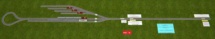

AndreasWB Geschrieben 21. Dezember 2024 Geschrieben 21. Dezember 2024 Hallo zusammen, zum Thema der zufälligen Fahrstraßen-Auswahl habe auch ich ein kleines Demo-Layout erstellt. Es steht in der Bibliothek unter Tutorial Anlagen unter der ID EAB7AADB-371B-45F2-9791-14E367220E61 zur Verfügung ("Test Zufalls-Fahrstraßen"). Erstellt under MBD V8.5. Einfach den Ablauf mit der Fahrstraße "Ausfahrt 2" starten. Mit gewissen Zeitverzögerungen werden immer wieder entsprechende Folge-Fahrstraßen aktiviert. Dies alles wird über einige wenige, überschaubare EVs gesteuert. Zusäzlich werden auch die zugehörigen Vorsignale korrekt angesteuert und der Zug erhält immer die richtige Geschwindigkeitsvorgabe. Gruß Andreas
