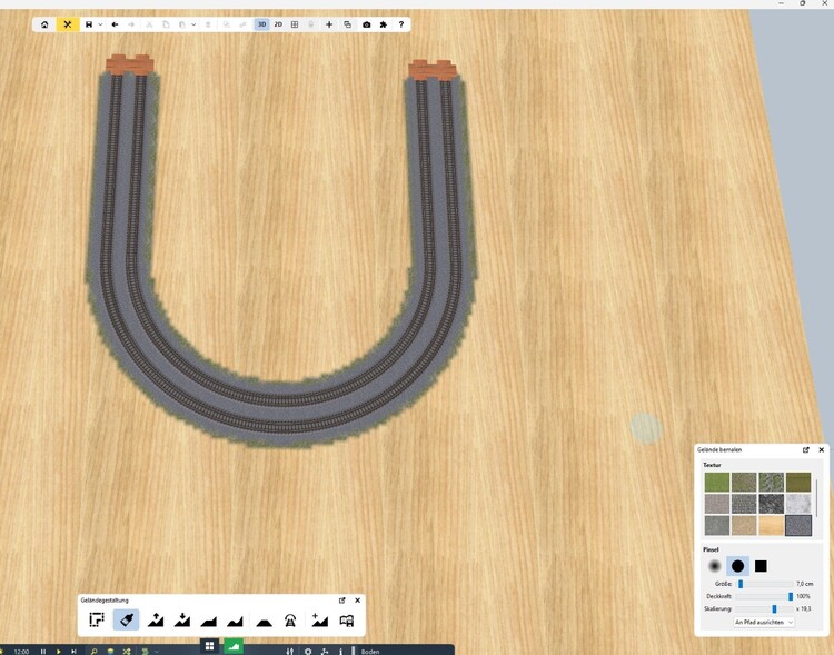

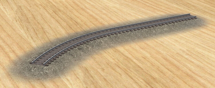

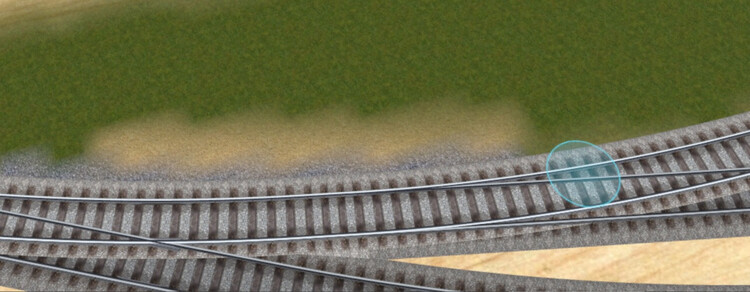

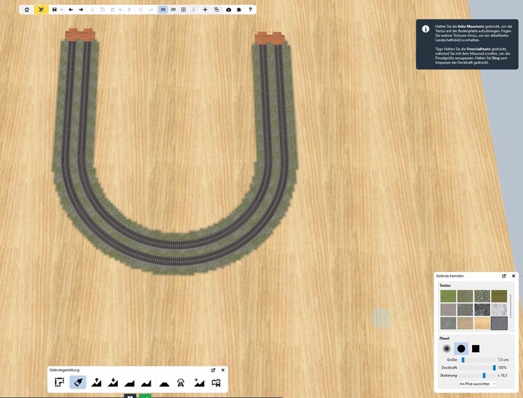

Rotti Geschrieben 11. Januar Geschrieben 11. Januar Hallo zusammen, der Rotti hat eine Frage an MBS-Gemeinde. Kennt jemand eine Möglichkeit solche Ausfransungen zu vermeiden? Bei mir ist die Rastergröße auf 1 cm eingestellt und die gewählte breite für den Schotter habe ich in H0 auf 6 cm gewählt. In den Monaten seit dem ich dabei habe ich viel experimentiert, konnte das Problem aber nicht lösen. Eventuell gibt es ja auch keine Lösung. Vielen Dank für eure Antworten und ein schönes Wochenende Gruß Rotti
rainer.kreuzer Geschrieben 11. Januar Geschrieben 11. Januar (bearbeitet) Hallo @Rotti, Du solltest keine Rechtreckpinsel nahmen. Kleines Beispiel mit meinen Einstellungen unten. VG; Rainer Schotter.mbp Bearbeitet 11. Januar von rainer.kreuzer

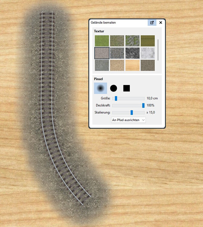

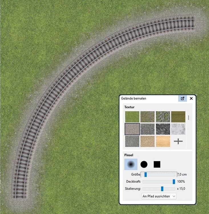

RoniHB Geschrieben 11. Januar Geschrieben 11. Januar (bearbeitet) Hallo @Rotti, ich denke das liegt an deiner Einstellungen zum bemalen des Geländes, denn bei mir sieht das so aus; Und das sieht m.E. ganz gut aus. LG Ronald Bearbeitet 11. Januar von RoniHB .
Rotti Geschrieben 11. Januar Autor Geschrieben 11. Januar vor 26 Minuten schrieb rainer.kreuzer: Hallo Rotti, Du solltest keine Rechtreckpinsel nahmen. Kleines Beispiel mit meinen Einstellungen unten. VG; vor 26 Minuten schrieb rainer.kreuzer: Hallo Rotti, Du solltest keine Rechtreckpinsel nahmen. Kleines Beispiel mit meinen Einstellungen unten. VG; Rainer Schotter.mbp 7.69 kB · 0 downloads Hallo Rainer, vielen Dank für die Info. Leider hatte ich vergessen zu erwähnen das ich den runden Pinsel in den Radien und den eckigen in den geraden Abschnitten auswähle. Nun werde ich einmal den verwaschen Pinsel wie RoniHB es macht austesten. Danke! vor 29 Minuten schrieb rainer.kreuzer: Hallo Rotti, Du solltest keine Rechtreckpinsel nahmen. Kleines Beispiel mit meinen Einstellungen unten. VG; Rainer Schotter.mbp 7.69 kB · 0 downloads Schotter.mbp 7.69 kB · 0 downloads
Rotti Geschrieben 11. Januar Autor Geschrieben 11. Januar vor 17 Minuten schrieb RoniHB: Hallo Rotti, ich denke das liegt an deiner Einstellungen zum bemalen des Geländes, denn bei mir sieht das so aus; Und das sieht m.E. ganz gut aus. LG Ronald Hallo Ronald, das sieht wirklich nett aus. Hast du das Gelände im Bereich der Gleise angehoben? Danke!
Rotti Geschrieben 11. Januar Autor Geschrieben 11. Januar vor 8 Minuten schrieb Rotti: Hallo Ronald, das sieht wirklich nett aus. Hast du das Gelände im Bereich der Gleise angehoben? Danke! Mir fällt da gerade noch etwas ein. Auch wenn ich die Option am Pfad ausrichten wähle, verspringt der markierte Bereich immer etwas zur Seite. Dadurch bekomme ich kein gleichmäßiges Bild hin. Der Schotter ist auf einer Seite dann stärker als auf der anderen Seite.
Roter Brummer Geschrieben 11. Januar Geschrieben 11. Januar Hallo zusammen, ich würde es mal mit dem ersten Pinsel (rund, weicher Verlauf) probieren. HG Brummi
Roter Brummer Geschrieben 11. Januar Geschrieben 11. Januar vor einer Stunde schrieb Rotti: verspringt der markierte Bereich immer etwas zur Seite. Wie ein richtiger Maler vorgehen: Kurze Pinselstriche, immer wieder ansetzen und gaaaaanz langsam.
RoniHB Geschrieben 11. Januar Geschrieben 11. Januar vor 1 Stunde schrieb Rotti: Hast du das Gelände im Bereich der Gleise angehoben? Nein, ich habe mit den abgebildeten Einstellungen direkt auf die flache Platte gemalt. Das sieht nur so aus, weil die Schwellen in der Mitte etwas heller sind. Kann man aber machen, dann sieht es noch etwas besser aus. LG Ronald
Rotti Geschrieben 11. Januar Autor Geschrieben 11. Januar Hi Brummi, ist mir eine Freude mal wieder mit dir zu texten. Also ich habe mit dem weichen Verlauf gemacht. Das Ergebnis ist deutlich besser. Nur habe ich keine Erklärung dafür das sich die Bemalung nicht gleichmäßig neben dem Gleis verteilt. Auf eine der beiden Seiten wird es immer stärker als auf der anderen. Auch dann wenn ich äußerst behutsam vorgehe. Es sieht so aus als würde die Markierung von Raster- zu Rasterabschnitt springen. Schöne Grüße von Rotti
Rotti Geschrieben 11. Januar Autor Geschrieben 11. Januar vor 4 Minuten schrieb RoniHB: Nein, ich habe mit den abgebildeten Einstellungen direkt auf die flache Platte gemalt. Das sieht nur so aus, weil die Schwellen in der Mitte etwas heller sind. Kann man aber machen, dann sieht es noch etwas besser aus. LG Ronald Hallo Ronald, Gerade eben hatte ich mit Roter Brummer getextet. Er gab mir ebenfalls den Tipp mit dem weichen Pinsel. So wie du es machst sieht das Schotterbett auch plastischer aus. Eure Tipps werde ich beherzigen. Danke und ein schönes Wochenende.

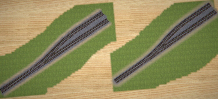

AndreasWB Geschrieben Sonntag um 22:33 Uhr Geschrieben Sonntag um 22:33 Uhr Hallo @h.w.stein-info, @Roter Brummer, @Neo, mit Einführung der Version 7 wurde die Aufteilung der Mesh (Oberflächen-Grundraster) grober. Die diagonale Aufteilung wurde abgeschafft. Außerdem entfiel die Möglichkeit, die Weichheit des Pinsels individuell einzustellen. Daher sehen bei schrägen Verläufen die Materialgrenzen eben etwas "eckiger" aus. Gruß Andreas

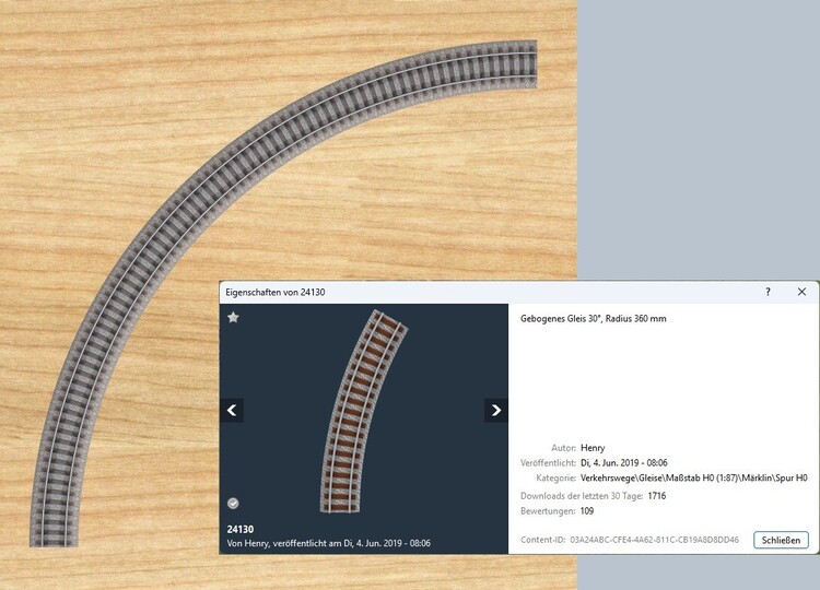

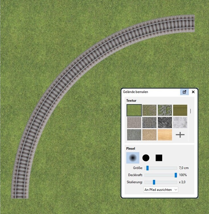

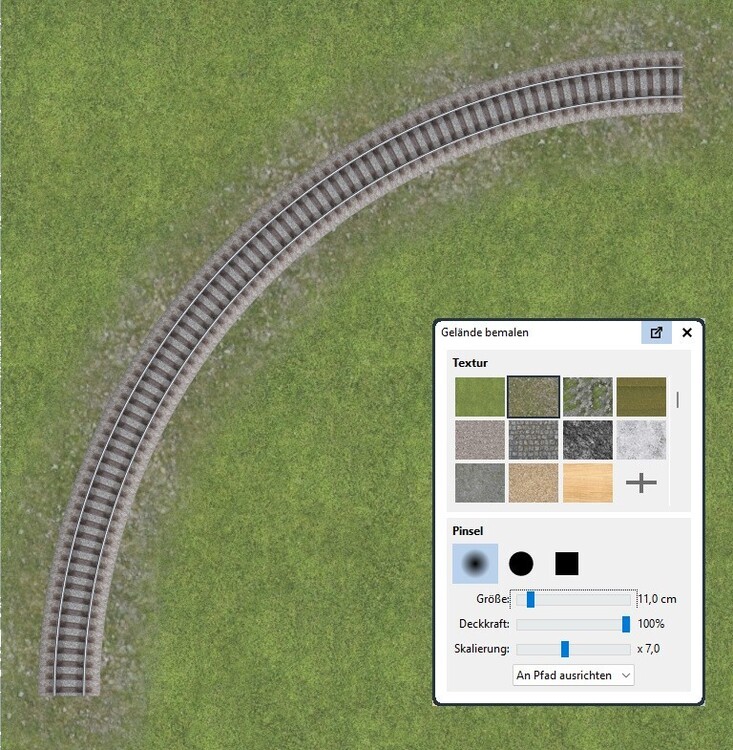

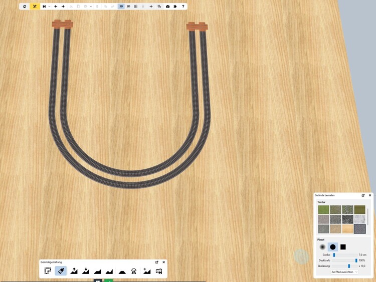

Roter Brummer Geschrieben Montag um 08:37 Uhr Geschrieben Montag um 08:37 Uhr Hallo zusammen, im Prinzip ist es doch ganz einfach. Ich nehme einfach eine neue Anlage in Baugröße H0 ohne irgendwelche zusätzliche Einstellungen und lege einen Viertelkreis mit dem Märklin C-Gleis aus. Das Gleis ist bewusst ausgewählt, weil 360mm Radius für H0 recht grenzwertig sind. Dann wird die gesamte Bodenplatte mit der vor eingestellten endlosen Grastextur bemalt. Im nächsten Schritt wird Gras mit Steinchen in einer Breite von 11cm (H0) und den vorgegebenen sonstigen Einstellungen am Pfad ausgerichtet aufgetragen. Ich habe also nur die Breite eingestellt. Dann kommt die vorgegebene Schottertextur mit einer Breite von 7cm (H0) darüber. Und schon sieht das Ganze so aus. Wer mag, wandelt die Gleise über die Variation in solche ohne Schotterbett um und hebt den Bahnkörper mit Pfad folgen um den im Bild zu sehenden Betrag (in H0) an. Ein bisschen Wald dazu gesetzt. Und mit etwas Mühe und Phantasie hat man im Nu ein schickes kleines Diorama. Die Bearbeitung der Bilder und das Schreiben dieses Beitrags hat wesentlich länger als das Bauen des Beispiels gedauert. HG Brummi

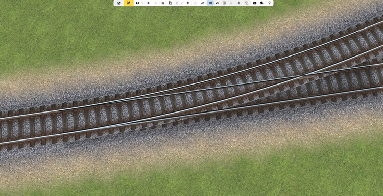

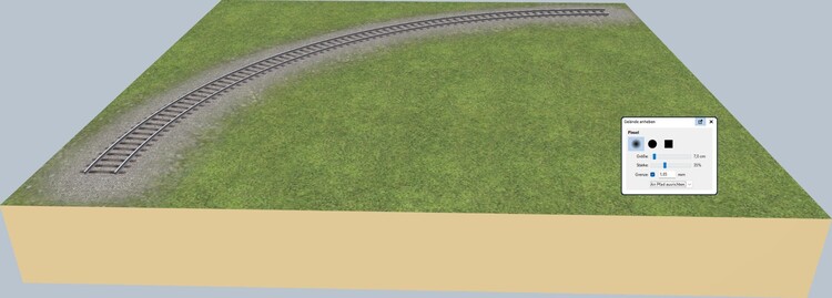

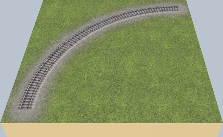

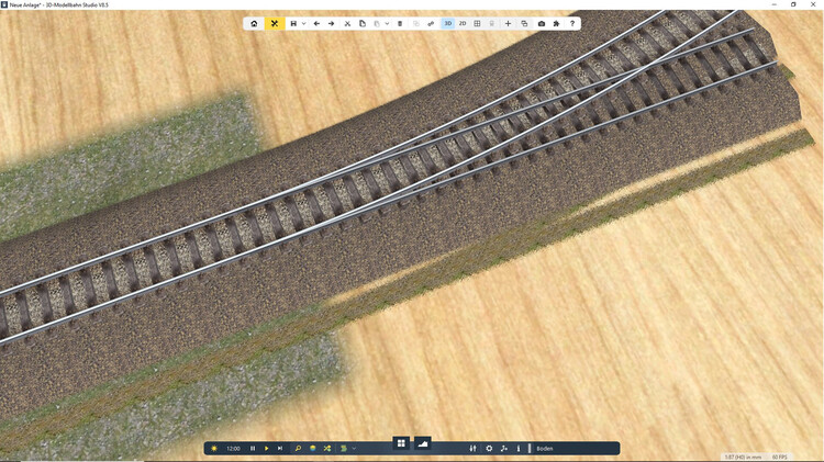

AndreasWB Geschrieben Montag um 13:25 Uhr Geschrieben Montag um 13:25 Uhr Hallo @Roter Brummer, auf den ersten Blick ist die von Dir gezeigte Vorgehensweise schnell und einfach. Schaut man jedoch genau hin, ist der Verlauf vom Schotter zur umgebenden Landschaft viieel zu weich und unnatürlich. Der Schotter außerhalb des Gleisstücks ist ja kaum noch zu erahnen. Hier wäre das variable Verlaufsprofil aus v6 nützlich gewesen. Außerdem gibt es ja noch einen schmalen "Service"-Weg neben dem Gleis. Ich habe also nochmal einen Test in V9 als Vergleich zwischen manuellem zeichnen und Nutzen von "Pfad folgen" durchgeführt. Zunächst einmal die Übersicht (links: manuell, rechts: Pfad folgen). Und hier jetzt im Detail: manuell den Pinsel geführt Nutzung der Methode Pfad folgen Wie man arbeitet und welchen Effekt man erzielt, muß natürlich jeder für sich ausprobieren. Gruß Andreas

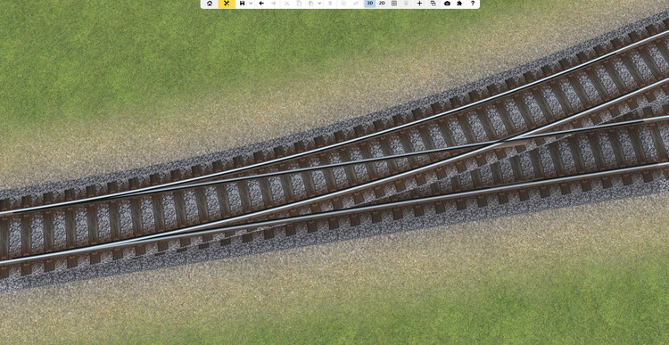

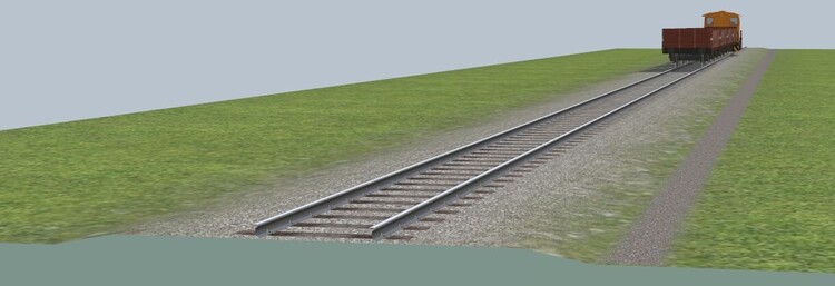

Phrontistes Geschrieben Montag um 15:24 Uhr Geschrieben Montag um 15:24 Uhr vor 1 Stunde schrieb AndreasWB: Außerdem gibt es ja noch einen schmalen "Service"-Weg neben dem Gleis. Dafür kannst Du von @BahnLand das Modell 1C85B22C-112F-4891-B475-AB8BD7EF78EE benutzen. Da gibt es fünf Varianten "Randweg".

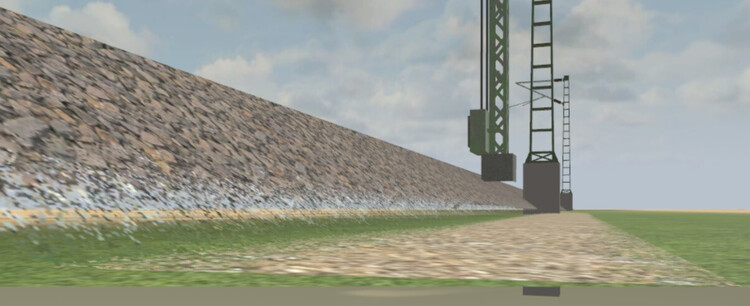

AndreasWB Geschrieben Montag um 20:25 Uhr Geschrieben Montag um 20:25 Uhr Hallo @Phrontistes, @Rotti, mit diesem Asset hatte ich vor ein paar jahren auch schon experimentiert. Allerdings beim 2. Blick: Es gibt Probleme mit Weichen, Signale (auch Oberleitung Quertragwerks-Masten) "schweben". Gruß Andreas
Roter Brummer Geschrieben Montag um 20:52 Uhr Geschrieben Montag um 20:52 Uhr (bearbeitet) vor 27 Minuten schrieb AndreasWB: Signale (auch Oberleitung Quertragwerks-Masten) "schweben". ... und der nächste beschwert sich, dass dieselben in die darunter liegende Ebene für den Schattenbahnhof hineinragen. Du kannst machen, was du willst Brummi Bearbeitet Montag um 20:53 Uhr von Roter Brummer

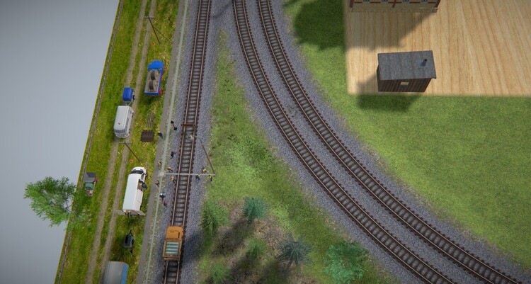

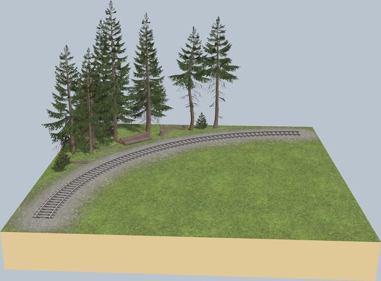

Phrontistes Geschrieben Montag um 21:11 Uhr Geschrieben Montag um 21:11 Uhr Ich habe nicht vom Bahndamm geredet, sondern vom Randweg. Brummis Vorgehensweise + Randweg sehen so aus:

Roter Brummer Geschrieben Dienstag um 09:42 Uhr Geschrieben Dienstag um 09:42 Uhr vor 13 Stunden schrieb AndreasWB: mit diesem Asset hatte ich vor ein paar jahren auch schon experimentiert. Allerdings beim 2. Blick: Es gibt Probleme mit Weichen, Das wurde bereits erörtert und eine passende Lösung präsentiert:
