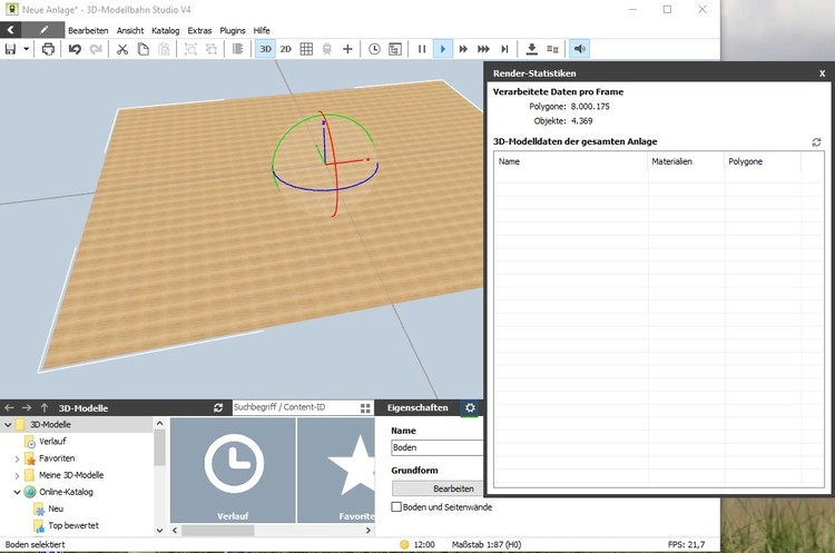

Straßenkreuzungen
Hallo Hans, So ganz stimmt das nicht. Auch die Bodenplatte ist ein von der Grafikkarte aufzubereitendes Objekt. Hierbei kommt es insbesondere auf die Anzahl der Rasterpunkte auf der Bodenplatte an: Je feiner das Raster ist, umso mehr Raserkästchen muss die Grafikkarte ausmalen. Bei einer Bodenplatte von 10000 mm x 10000 mm Ausdehnung und einer Rastergröße von 10 mm kommen da auf einen Schlag 1 Million Rastervierecke ( = 2 Millionen Polygone) zusammen, die einzeln ausgemalt werden müssen. Und da steht dann noch kein einziges Modell auf der Anlage. Ich weiß nicht, ob die Grafikkarte optimiert, wenn über eine größere Fläche diesellbe Textur verwendet wird. Wenn aber verschiedenste Texturen auf kleinem Raum kombiniert und möglicherweise sogar "überlappend" aufgetragen werden, ist eine Optimierung wohl nicht mehr möglich. Andererseits bildet die Rastergröße das "Granulat" für die Geländestruktur- und Texturauflösung. D.h. je größer das Raster der Bodenplatte gewählt wird, umso ungenauer ist die Wiedergabe von Geländeformen oder Texturdetails. Man befindet sich hier also in einer "Zwickmühle": Entweder verzichtet man auf detaillierte Geländeformen und differenzierte Texturzuweisungen und hat dafür eine "performante" Bodenplatte, oder man legt Wert auf eine feine Geländestruktur und "passgenaue" Texturzuweisungen, was die Grafikkarte stärker belastet. Ich selbst tendiere hierbei eher zur zweiten Alternative und nehme dafür gegebenenfalls eine etwas geringere FPS-Zahl in Kauf. Hier noch ein kleines Beispiel: Ich habe ein "Neue Anlage" geöffnet, die Bodenplatte auf 20000 mm x 20000 mm vergrößert und die Rastergröße auf 10 mm reduziert. Danach habe ich die "Render-Statistiken" geöffnet (Doppelklick auf die FPS-Anzeige). Die Statistik zeigt 8 Millionen Polygone und mehr als 4000 Objekte (ohne ein einziges Modell auf der Anlage). Die FPS-Anzeige zeigt "Im Ruhezustand" etwa 30 (Frame-Darstellungen pro Sekunde) an, während beim Hin-und-her-Schieben des Render-Statistik-Fensters vor dem Anlagen-Fenster die FPS-Zahl sofort auf etwa 20 absinkt (schwankt etwas). Der PC ist also "gut beschäftigt". Viele Grüße BahnLand

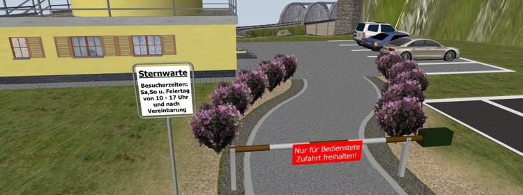

4 - Schöne Anlage
Hallo Stephan, auch ich finde, dass Dir die Anlage und ihre Ausschmückung sehr gelungen ist. Nur wäre zumindest eine Besuchszeit auch in der Nacht nicht schlecht (tagsüber sieht man die Sterne nicht). Und bei schlechtem Wetter geht's dann ins Planetarium. Viele Grüße BahnLand
