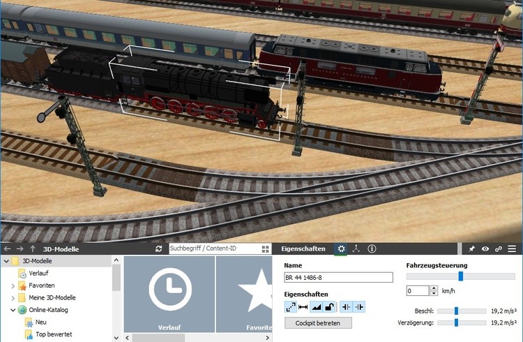

3D Kamera "verrutscht"
Hallo Koriander, die Enter/Return-Taste löst exakt die "Zentrieren"-Funktion für das zuletzt markierte/selektierte Modell aus. Viele Grüße BahnLand

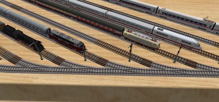

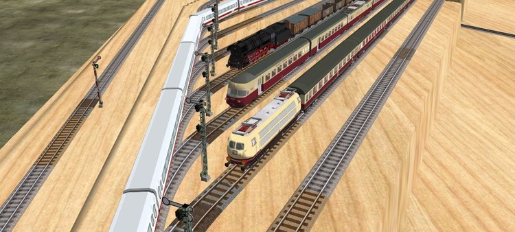

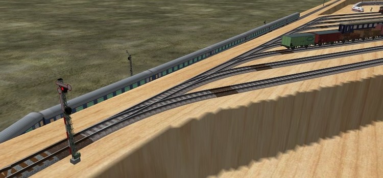

Inkompatibles Verhalten einiger Anlagen in V4 gegenüber V3
Hallo, ich wurde heute darauf hingewiesen, dass meine Demo-Anlage "Automatik-Steuerung 05b - Streckenvereinigung und -verzweigung" im Modellbahn-Studio V4 nicht mehr korrekt läuft. Konkret kommt es nach etwa 3 Minuten Automatikbetrieb zu einem Hänger, weil der ICE3 in der Einfahrt zur Gleisharfe kein grünes Einfahr-Signal mehr bekommt. Die Ursache liegt darin, dass der vorausgefahrene lange Güterzug zu früh angehalten hat und damit der letzte Wagen das Freischalte-Gleis für den Einfahrbereich in die Gleisharfe nicht komplett passieren konnte. Vergleicht man die Haltepositionen der Züge im Modellbahn-Studio V4 ... ... mit den Haltepositionen der Züge auf derselben Anlage in MBS V3, ... ... so erkennt man sofort, dass alle Züge in V4 zu weit hinten anhalten. Dies liegt daran, dass sich beim Übergang von V3 nach V4 die Programm-seitige Berechnung der Geschwindigkeiten (frühere Angaben in mm/s, aktuelle Angaben in km/h) in Kombination mit der zugeordneten Geschwindigkeitsverzögerung geändert hat. In V4 sind für jedes Triebfahrzeug als Beschleunigungs- und Verzögerungswert für die Geschwindigkeit jeweils 27,7 m/s² voreingestellt. Um bei der gezeigten Anlage in V4 denselben Bremsweg wie in V3 zu erhalten, muss zumindest die Bremsverzögerung zumindest bei allen als "Triebfahrzeug" genutzten Fahrzeugen auf 19,2 m/s² reduziert werden. Das folgende Bild zegt einen unmittelbaren Vergleich der tatsächlichen Haltepunkte bei den usprünglichen (ICE und Zug mit Ellok, Halt in der Mitte des beige-farbenen Stoppgleises) und der reduzierten Bremsverzögerung (Züge mit Dampf- und Diesellok, Halt am Ende des Stoppgleises). Fährt die Lok des langen Güterzugs korrekt bis an das Ende des Stoppgleises vor, kann auch dessen letzter Wagen das Freigabe-Gleisstück unmittelbar nach der Einfahrt in das Harfengleis erfolgreich passieren und damit die Einfahrt für den nächsten Zug freigeben. Ich werde die entsprechend korrigierte Anlage in Kürze erneut in den Online-Katalog übergeben. Wer die Anlage schon vorher dauerhaft erfolgreich laufen lassen möchte, aber vor der Reduzierung der Bremsverzögerung bei allen betroffenen Triebfahrzeugen zurückschreckt, kann auch aus dem betroffenen Güterzug (der mit dem grünen G10-Wagen am Ende des Zuges) einfach einen Wagen entfernen und den hinteren Wagenteil an den vorderen anhängen. Alle anderen Züge sind "kurz genug", um nach der Einfahrt in den Bahnhof den Einfahr-Bereich wieder freigeben zu können. Viele Grüße BahnLand

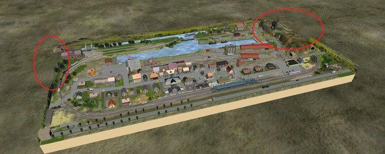

Neue Anlage Minitrix 38
Hallo Toni, der Hintergrund passt sehr schön harmonisch zu Deiner Anlage. Wie sieht denn der Gleisplan Deiner Anlage insgesamt aus? Ich wünsche Dir, dass Du sehr schnell wieder "auf dem Damm" bist, und dass Du Deinen Urlaub noch nachholen kannst. Viele Grüße BahnLand
Wie kann ich unbekannt finden?
Hallo Streitross, könnte es eventuell an den Hintergrundkulissen liegen? Da fehlen nämlich welche. Viele Grüße BahnLand

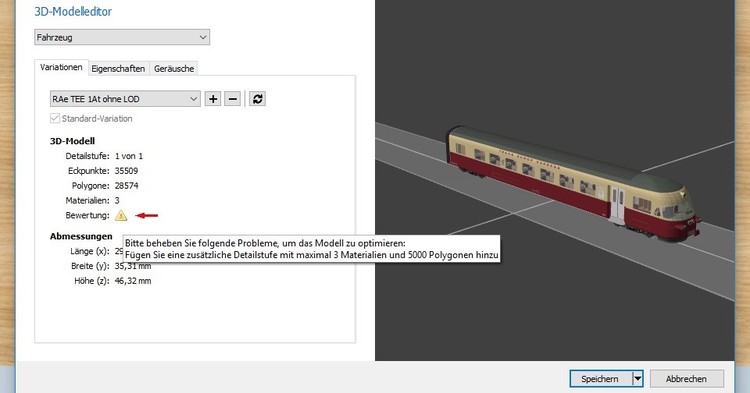

Modelle von Reinhard
Hallo zusammen, die von Hans hier angeführte erste Quelle, die ich selbst auch noch nicht kannte, finde ich sehr gut. Bei der zweiten Quelle bin ich mir nicht ganz im Klaren, ob man da als "Nicht-Schweizer" überhaupt rankommt. Bei der Schaltung der Stirn- und Schlusslichter meines RAe TEE II Triebzugs (siehe die Übersicht über die Stirn- und Schlussbeleuchtungen hier, drittes Bild) habe ich mich an den Schweizerischen Signalvorschriften (ab Seite 105), an der Beschreibung von Zugsignalen der SBB von "Lokifahrer" (einem schweizerischen Lokomotivführer) und an einer Beleuchtungs-Tabelle aus dem französisch-sprachigen Wiki zum RAe TEE II orientiert. Leider ist die nur in der letztgeannten Quelle enthaltene Information sehr rudimentär, sodass ich über die Gelblicht-Schaltung in den Niederlanden und die Grünlicht-Schaltung in Italien keine weitergehende Information besitze. Für die nur in der Schweiz fahrenden Triebfahrzeuge wie z.B. die Ae 6/6 ist dies jedoch nicht relevant. Viele Grüße BahnLand

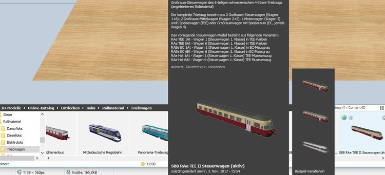

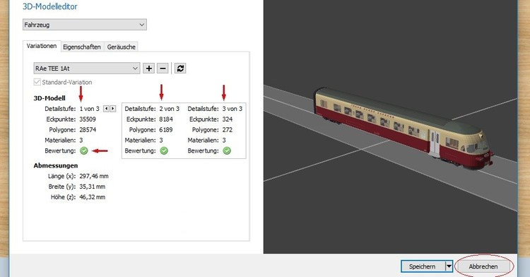

Dampfkastenlok
Hallo Hans, hast Du Dir mal in diesem Beitrag angeschaut, wann die Umschaltung zwischen den einzelnen LoD-Stufen erfolgt? Wenn es Dir zu viel Mühe macht, eine LoD1-Stufe zu erstellen, kannst Du auch nur die LoD2-Stufe Deinem Modell hinzufügen. Das Modellbahn-Studio akzeptiert es, wenn die LoD1-Stufe fehlt, sofern die LoD2-Stufe vorhanden ist, und verwendet für die Darstellung im LoD1-Bereich die Hauptstufe (LoD0). Wenn Du nun ansiehst, wann auf die LoD2-Stufe umgeschaltet wird, sollte es eigentlich in den mesten Fällen möglich sein, hier nur noch einen texturierten Quader als Modell einzusetzen, sodass die vom Modellbahn-Studio vorgegebenen Obergrenzen erfüllt eingehalten werden. Dann wäre allen Seiten geholfen: Dir, da Du Dein Modell dann trotzdem in der ursprünglichen Detailtreue veröffentlichen kannst und das LoD2-Modell, das in der Entfernung, in der es angezeigt wird, quasi sowieso nicht mehr erkennbar ist, Dir dann nicht mehr allzuviel zusätzlichen Arbeitsaufwand abverlangen sollte, Neo bzw. der Leistungsfähigkeit des Programms und "schwacher" Rechner, indem in großer Entfernung die Darstellung von sehr viel mehr Modellen als im Nahbereich (immer auf das Kamerafenster bezogen) durch deren reduzierte Polygonzahl kompensiert wird, und letztendlich allen Nutzern Deiner Modelle, die sich daran erfreuen können, und deren Rechner trotzdem nicht in die Knie geht. Ganz nebenbei würde mich bei den von Dir genannten FPS-Zahlen interessieren, welche FPS-Zahlen Du angezeigt bekommst, wenn Du die Gotthard-Anlage betrachtest (Content-ID = 9E4D36D6-CA71-494F-8FF4-5E4D20AA9692). Denn diese dürfte zu den größten Anlagen gehören, die bisher für das Modellbahn-Studio gebaut wurden. Am interessantesten währe hierbei der Blick durch die Cockpit-Kamera, da mit dieser zumindest nach dem Start an den beiden Strecckenenden (also ab Gotthardtunnel bei Talfahrt und ab Erstfeld bei Bergfahrt) so ziemlich die gesamte Anlage gleichzeitig im Blickfeld der Kamera ist (hier gehören auch die durch Vordergründe verdeckte Modelle dazu, also z.B. alle im nördlichen Abstellbahnhof stehenden Züge aus der Sicht in Göschenen). Viele Grüße BahnLand

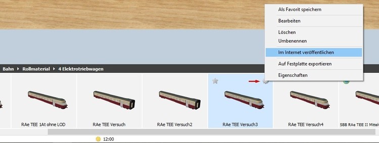

Dampfkastenlok

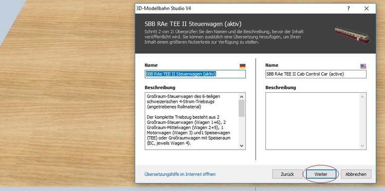

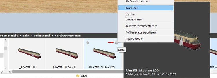

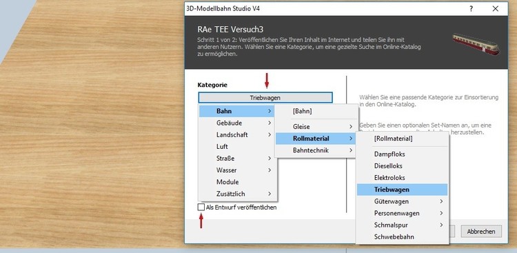

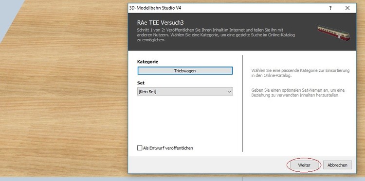

Hallo Hans und Wüstenfuchs, anbei eine kurze Beschreibung des Veröffentlichungs-Vorgangs: Zuerst muss das Modell in den lokalen Katalogteil ("meine 3D-Modelle") hochgeladen worden sein. Dort kann man es dann selbst einsetzen und testen. Um zu prüfen, ob das Modell die Kriterien für eine Veröffentlichung erfüllt, klickt man das Zahnrädchen an und wählt "Bearbeiten" aus. Ist das Modell noch nicht für eine Veröffentlichung geeignet, wird dies durch ein gelbes Warndreieck angezeigt. Klickt man dieses Dreieck an, wird einem gesagt, was noch geändert werden muss. Im gezeigten Beispiel besitzt das Modell zu viele Polygone, weshalb man zusätzliche LoD-Stufen anbieten muss. In diesem Bild besitzt das Modell 3 LoD-Stufen, die man sich durch Klicken auf die beiden Pfeile neben den aktuell aufgelisteten Werten anzeigen lassen kann. Ich habe im Bild alle 3 LoD-Stufen-Anzeigen in dasselbe Bild kopiert. Die dritte LoD-Stufe erfüllt alle Bedingungen, sodass das Modell nun veröffentlicht werden kann. Die Bearbeiten-Funktion wird dafür abgebrochen ... ... und stattdessen die Funktion "Im Internet veröffentlichen" ausgewählt. Die Veröffentlichung setzt allerdings voraus, dass man im Internet ist. Hat man kein Netz, wird die obige Fehlermeldung angezeigt. Nach Auswahl der Veröffentlichungs-Funktion erscheint das obige Fenster, in dem man durch Anklicken des obigen breiten Buttons den Katalog-Ordner auswählen kann, in dem das veröffentlichte Modell abgelegt werden soll. Möchte man das Modell "nur als Entwurf" veröffentlichen (Auswahlkästchen links unten ankreuzen), kann man keine Katalog-Kategorie auswählen, da das Modell dann von Anderen nur über die Content-ID angezeigt werden kann. Hat man die Kategorie eingestellt, klickt man auf "Weiter", um den Veröffentlichungs-Vorgang fortzusetzen. Es erscheinen nun Eingabefenster für eine deutsche und englische Beschreibung. Die Angabe der deutschen Beschreibung, die dann auch in der Katalog-Vorschau erscheint, wird sehr empfohlen. Die englische Beschreibung kann auch weggelassen werden. Durch erneutes Anklicken des "Weiter"-Buttons wird nun der Veröffentlichungs-Vorgang abgeschlossen. Ist das Modell veröffentlicht, erscheint im Vorschaufenster links oben eine Kugel, die, solange das Modell von Neo noch nicht freigegeben worden ist, grau eingefärbt ist. Nach der Freigabe durch Neo hat diese "Weltkugel" eine grüne Farbe. Die deutsche Beschreibung kann man schon vor der Veröffentlichung des Modells eingeben, indem man nach dem Klick auf das Zahnrädchen die Funktion "Eigenschaften" auswählt. Man muss dann noch auf den Bleistift im obigen Fenster rechts oben klicken, damit sich das Editierfenster (links) öffnet. Das Modell ist nun weiterhin mit der oben beschriebenen "Weltkugel" im lokalen Katalog vorhanden, ... ... wird aber genauso nun auch im offiziellen Katalog angezeigt. Viele Grüße BahnLand

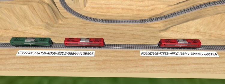

BR 151 Grafikfehler
Hallo Hermann, sorry, da war meine "Schlussfolgerung" doch falsch. Neo hat offenbar die alte grüne 151 einfach um die rote Lok "erweitert", ohne daraus ein neues Katalog-Modell zu erstellen. Deshalb ist die Content-ID gleich geblieben. Ich hatte dagegen gedacht, das es wie bei der roten Lok verlaufen wäre: Diese hat nämlich durch Aufnahme in die Varlist zusamen mit der grünen Lok auch deren Content-ID erhalten (gilt immer für das komplette Kataog-Modell, also insbesondere für alle Variationen einer Varlist). Die rote Lok hatte ursprünglich tatsächlich eine andere Content-ID (siehe rechts im Bild unten (als archiviertes ausgeblendetes Modell noch vorhanden)). Aber Hauptsache ist, dass Du nun wieder eine "komplette" (ordentlich angezeigte) grüne 151 auf Deiner Anlage hast. Viele Grüße BahnLand

BR 151 Grafikfehler
Hallo Hermann, ich glaube, ich habe die Erklärung: Das Pinselsymbol gibt es bei den Modellen im Eigenschaftsfenster nur dann, wenn es sich bei dem gezeigten Modell um eine Variation aus einer Varlist handelt, wenn also mehrere Modell-Variationen zu einem Katalog-Eintrag zusammengefasst sind. Klickt man dann auf den Pinsel, wird eine Variationen-Liste angezeigt (bitte aufklappen!), aus der man die Variation, die man auf der Anlage darstellen möchte, auswählen kann. Im vorliegenden Beispiel besteht die Varlist aus der grünen und der roten 151, wobei die grüne das "Standard-Modell" ist. Die bei Dir mit Lücken in der Außenhaut angezeigte 151 ist das Vorgänger-Modell, das als "Einzelmodell" in den Katalog geladen wurde. Dies zeigt seit V4 (meine ich in Erinnerung zu haben) genau den von Dir erkannten Fehler an. Da es sich hier um ein (inzwischen von Neo archiviertes (ausgeblendetes)) Einzelmodell (keine Varlist) handelt, wird hier auch kein Pinsel-Emblem angezeigt. Dieses Modell solltest Du in Deinen Anlagen durch das nun im Online-Katalog angezeigte Modell austauschen. Dann tritt auch der Fehler nicht mehr auf. Du kannst vorher zur Kontrolle auch mal bei beiden Lokomotiven (der mit und der ohne Fehler) in den Eigenschaften auf das Informations-Button ("i" im Kreis) klicken. Dann wirst Du sehen, dass beide Modelle verschiedene Content-IDs besitzen (unten im Eigenschaftsfenster eingeblendet). Es handelt sich also definitiv um zwei verschiedene Modelle, von welchen das alte Einzelmodell den Fehler noch enthält, und beim neuen Modell (Variation aus einer Varlist) der Fehler korrigiert wurde. Viele Grüße BahnLand
