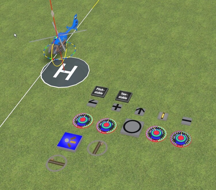

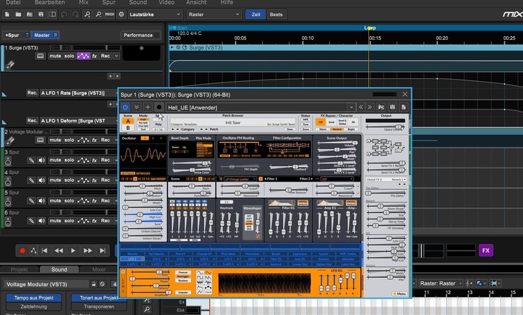

  19. ja, super, so war das, funktioniert. Und so sieht das dann aus: ... alles mit vorhandenen Bordmitteln, bis auf den Heli Sound (mit Spin-up/down der Rotoren). Solche Sounds gibt es natürlich fertig, aber dann hat man wieder das Problem mit dem Urheberrecht, habe mich deshalb wieder mal näher in modulare Synths eingearbeitet und den Sound selbst erzeugt: (Grundprinzip: weißes Rauschen in einen Filter und Cut-Off-Freq. per LFO schwingen lassen. ) Werde weiter an dem Thema arbeiten. Gruß Eggu
  20. Stammt aus einem speziellen Vorhaben, aber ist dann doch eine prinzipielle Frage. Bin wieder mal an einer komplexeren Heli-Steuerung, mit Rotor-Hoch/Runterlauf, passender Sound dazu , weiterhin mit Dreh- und Nick-Bewegungen, inkl. Stör-Bewegungen (Jitter). Natürlich nicht neu das Thema, aber immer wieder interessant. Bei Auf-Abwärtsbewegung entlang eines senkrechten Gleises kam mir die Idee, einen Bremskontakt kurz über dem Heli mitzuführen (also an den Heli geknüpft), und zum Bremsen dann den Kontakt um zu knüpfen an das Gleis, und so zu bremsen. Das ganze so umständlich, weil ich dann an der Bremsstelle einen Referenzkontakt hätte, um den herum ich die Höhe jittern könnte. Geht natürlich auch anders, aber ich probiere gerne neue Sachen aus. Habe auch mal in Blender einen Heli erstellt mit entsprechenden Animationen (Rotor-Hoch/Runterlauf, Drehen auf der Stelle), erscheint mit die bessere Methode, als mit Hilfsloks und Drehgleisen die Heli-Bewegungen nachzustellen. Gruß Eggu
