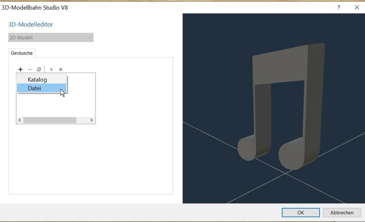

  12. Wenn ich eine Sound-Datei importieren will, wird ja mp3 und ogg angeboten, also nehme ich an, dass auch diese beiden Typen erlaubt sind. Vl. ist deine mp3-Abtastrate oder ein anderer Parameter nicht erlaubt ? Gruß Eggu Tipp: mp3 in Audacity laden und als ogg exportieren, vl. hilft das
