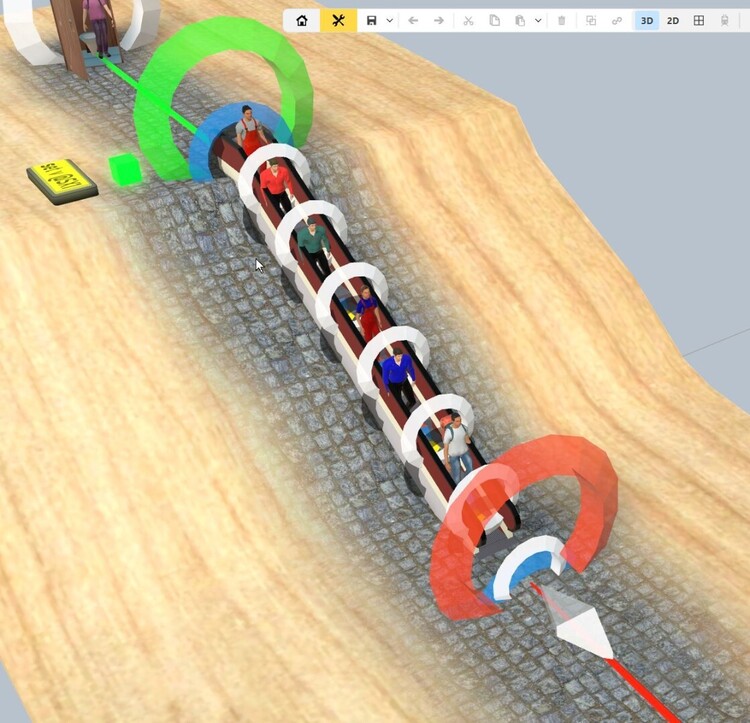

  2. Hallo @Thomas_103 angepasste Variante für 4,4m Rolltreppe: D005E1E7-3065-4DE9-B69F-BD5D9CA1C2E8 (... Winkel angepasst, Schräge + Stummelgleise in Stufen, v (Segment) und v (Animation) neu synchronisiert, Aufsprung, Absprung-Kontakte angepasst, Höhe obere Ebene angepasst). Erfordert einiges an Geduld und "Gefummel", die Gleisstummel und SX1-Dummy-Loks sind hier so dicht zusammen, dass diese schnell irgendwohin snappen, wo man es gar nicht möchte, auch wenn man die Shift-Taste drückt. Andererseits hat man bei der Verschiebung von Gruppenelementen kein Snapping, und wenn man zuvor temporär die Gruppe auflöst, verliert man leider alle Gruppen-Objekt-Variablen , hier warte ich immer noch ungeduldig auf erweitere Gruppen-Bearbeitungs-Funktionen. Die Anzahl der Stufen und genaue Ausrichtung kann man mit etwas Geduld sicher noch verbessern, so dass jeder Passagier genau auf einer Stufe zu stehen kommt, und nicht auch dazwischen. Gruß Eggu Anmerkung: In der aktuellen Form dürften mehrere Kopien in einer Anlage nicht korrekt funktionieren, müsste ich noch Anpassungen vornehmen.
  3. Rolltreppe aus dem Katalog, Fahrgäste können (oben) aufspringen und unten wieder abspringen. CC582E38-7328-4252-B439-0B1D9793EBA7 Zum Ausprobieren und ev. verbessern/vereinfachen. Gruß Eggu
