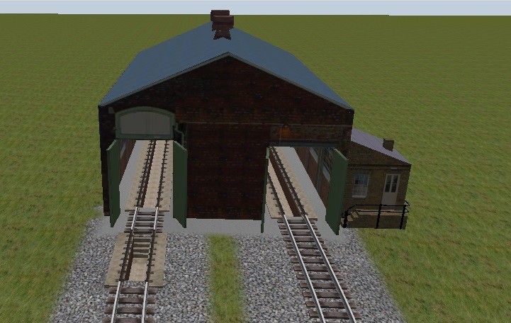

    I wanted to show you part of a layout that I am working on. I am attempting to replicate the Golden Spike Historic Site as closely as MBS will allow. Here are some pictures of some of what I have done so far. Ich wollte dir einen Teil eines Layouts zeigen, an dem ich gerade arbeite. Ich versuche, die Golden Spike Historic Site so nah wie möglich an die MBS anzupassen. Hier sind einige Bilder von dem, was ich bisher gemacht habe. This is the turning wye at the east end of the Site with the Diesel Switch engine, the Locomotive Shed, and other features. The U.S. Park service located at Golden Spike calls this the Omaha - Sacramento Wye, and use it to turn the locomotives. Dies ist die Wende am östlichen Ende des Standorts mit dem Diesel Switch Lok, dem Lokschuppen und anderen Merkmalen. Der U.S. Park Service in Golden Spike nennt dies Omaha - Sacramento Wye und nutzt es, um die Lokomotiven zu drehen. The Diesel Switcher is an emergency method to move the steam locomotives in the event that they break down, or the fire dies, or they run out of steam. Der Dieselumschalter ist ein Notverfahren, um die Dampflokomotiven im Falle eines Ausfalls zu bewegen, oder das Feuer erlischt, oder ihnen geht der Dampf aus. East end (Omaha end) of the turning wye with manual switch. Switched are locked, as all switches in the prototype must be set for both locomotives. Thanks @BahnLand for the manual switch and foundation stone. They were as close to original as could be found. Ostende (Omaha-Ende) des Wendekreises mit Handschalter. Die Schalter sind verriegelt, da alle Schalter des Prototyps gesperrt sind. muss für beide Lokomotiven eingestellt sein. Vielen Dank an @BahnLand für den manuellen Schalter und den Grundstein. Sie waren so nah am Original, wie es nur möglich war. The Double Switch in front of the Locomotive Shed. Der Doppelschalter vor dem Lokomotivschuppen. The Locomotive Shed with the Ash Pit and the Inspection pits inside. Each Locomotive has an assigned bay, and Inspection pit. Tools, Work space and equipment is located in the center between the tracks. Das Lokomotivschuppen mit dem Aschenschacht und den Inspektionschächten im Inneren. Jede Lokomotive hat einen zugeordneten Schacht, und Inspektionsgrube. Werkzeuge, Arbeitsraum und Ausrüstung befinden sich in der Mitte zwischen den Schienen. das Einfahrtsschild The Entry Sign Tracks crossing road (as seen from 119) Gleise, die die Straße kreuzen (aus der Sicht von 119) Still to come, The Visitors center, finish laying tracks, and add the telegraph lines The Visitor Center will be the hardest as it is very complex. Noch zu kommen, das Besucherzentrum, beenden Sie die Gleisverlegung und fügen Sie die Telegrafenleitungen hinzu. Das Besucherzentrum wird das schwierigste sein, da es sehr komplex ist. viele Grüße an alle, Curtis

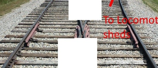

  12. if you wish a super realistic look to your turn outs, the piece that @h.w.stein-info created could be inserted into a switch manually. the actual prototype looks like this. However most people would not care that much Gruss Curtis

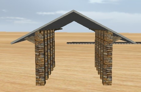

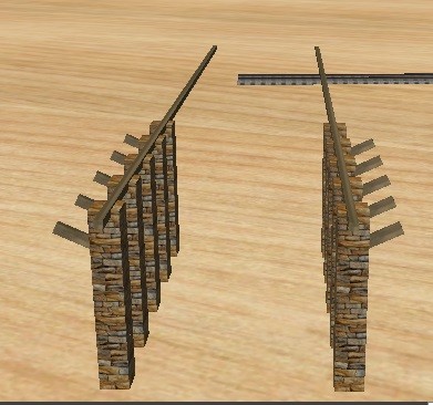

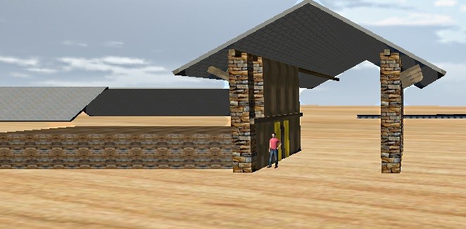

  16. Here are some pictures the stone columns are from a fence, the beams are quaders that were sized and use a custom texture roof is quaders wall panels and doors added areas with green stars are custom texture. will the custom texture go with importing it as a 3d model?
  17. I am building a large complex model of a large building in MBS and was wondering, if I select everything, group it, and import it, will it pick up the custom textures I used?

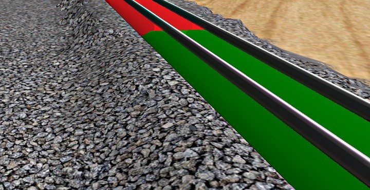

  18. I have never really liked how the terrain looks under tracks when adjusting the ground to meet a track that is slightly elevated. I will be using an example of something that I found that works well. I have track that is at +10 in Z elevation. I lowered it to 2 and set the width for adjustment to 100. I adjusted the terrain, then raised the track to 4, reduced the adjustment width to 90, and adjusted again. Repeat for elevation 6 and width of 80, Then 8 and 70 and 10 and 60. the result looks more like prototype. the red area is old type, the green is my new method.

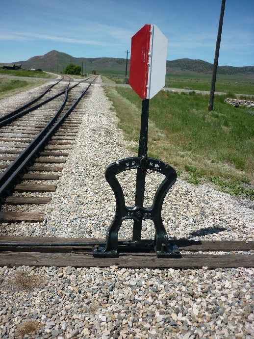

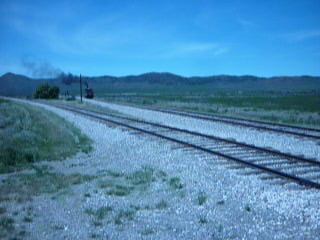

  20. Thanks, I should have thought of that. BTW: Cole (the 119 Engineer) really liked MBS.

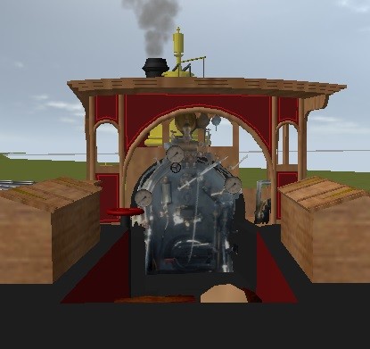

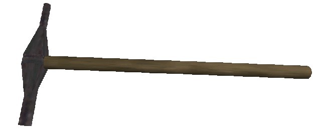

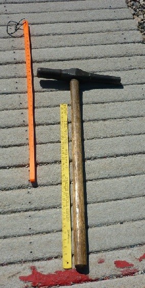

  22. here 119 part 1 and here 119 part 2 is 119 making a steam run. Here's a bonus. A genuine old style Spike Maul and.. My 3D Model

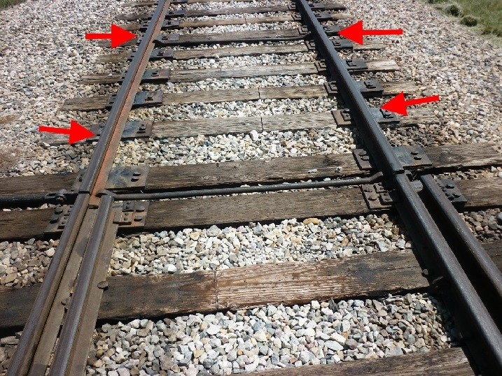

  23. This is the type of switch that would have been used in 1869 as it required only 2 rails to be curved, no cutting or sharpening of points, and 2 guard rails and a frog. With a locking control bar for the slide, switch would have to be set each direction, but simplicity itself.
  24. Just beyond the previous switch is the Sacramento - Omaha turning wye and the locomotive shed. Rail being pushed would bend or break the control rod.
  25. Here is a track switch out at Promontory, Utah. This is the frog end of the switch Closer to the points now. Looking at the points end of the switch Notice the ends are not pointed. No part of the double rail section moves. The Control arm and signal. It's just a locking lever with a signal bar on top The rail marked with arrows moves. It floats (not spiked down) and has spacers to keep the rails the correct distance apart.
