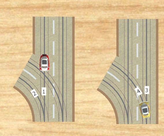

Hallo Lohtar Freud mich , dass ich damit helfen konnte . Die getrennten Weichen , müssen auch als Weiche definiert werden , ansonsten kehrt und dreht das Fahrzeug am Schnittpunkt ! GBS-Baustein sollte nur die Andeutung der Weichenstellung vorlegen , in meinen Fall auch mit Schaltfunktion . Die Spuren lassen sich nicht unabhängig in einer Weichenstellung bringen - darum die doppelte Ausführung . Um die Funktion deinen Vorhaben zu bewirken ist es erforderlich zwei Modelle die Weichenstellung zu trennen . Für die die es lesen und vor dem gleichen Problem stehen , haben hier ein Beispiel wie man es lösen kann . Bin gespannt , was Goetz mit dieser Lösung für die EV vorlegen wird ! Vielen Dank und viele Grüße HnS -
Faller AMS Ampelkreuzung Fehlersuche
h.w.stein-info antwortete auf MX1954LLs Thema in Fragen zur Steuerung
Hallo Goetz und MX1954LL ( Lohtar ) Spezialfall für Lohtar Goetz war der Meinung man könnte nicht an der Weichenstellung ändern ( Hilfe für Lohtar im Twitch-Video ) . Man kann die Faller AMS- Weiche 4715 und / oder 4716 ändern mit einen Trick . Der Trick ist folgender , man legt 2 Weichen auf der gleichen Position , nur haben die zwei Weichenmodelle eine getrennte Weichenschaltung . GBS-Baustein Weiche ( 2 mal ) als Anzeige oder Schalter - Goetz kann jetzt mit der EV besser eine Lösung anbieten hierfür ! Zwei Weichen-AMS mit unterschiedliche Weichenstellungen ; links für die innere Spuren und rechts für die äußere Spuren . Stellt man die beiden Weichen auf die gleiche Position ( überlappen ) , so dass es eine Weiche optisch wirkt . Wichtig ! Genau ansehen der Bilder .... ( Bilder sind einfacher zu Erklärung und man kann weiter scollen . ) Nun zu den Unterschiede der Änderungen der AMS - Weichen ..... Nun die Weichenstellung ( getrennt ) 1. Weiche ; für den inneren Spuren .... Spur 1 und Spur 2 2. Weiche ; für den äußeren Spuren .... Spur 3 und Spur 4 Somit ist es möglich getrennt die Weichenstellungen für innere und äußere Fahrspuren zu führen . !! So ist auch ein Neubau dieser Weichen nicht erforderlich , man ändern nur die Weichen-Eigenschaften !! Getestet ob die Idee möglich ist , und es geht Super . Viele Grüße HnS -

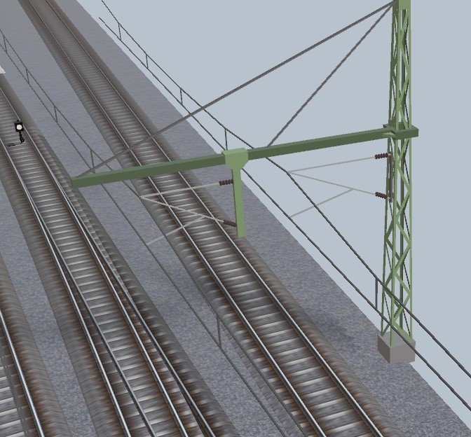

Hallo Andreas Ja , es wird das einfache Verhalt der Oberleitung berücksichtig , spezielle oder komplizierte Stellen sind leider nicht da . Auch eine einfache versetzen mit Kontaktpunkte von Oberleitung ist wohl schwierig . Das Querwerk der Oberleitung lässt sich auch nicht ganz nachstellen , da muss man mit Hilfsmittel arbeiten . Das Video zeigt eine Straßenbahn , könnte ich auch diese Straßenbahn / Tram bekommen von Dir ( als Zip-Datei ) - die gefällt mir sehr gut " Niederflur-Gelenkwagen " . Wenn man noch die Farben wechseln könnte , wär das noch mal ein Pluspunkt ! Vielen Dank im Voraus und viele Grüße HnS -
Oberleitung/Quertragwerk bei vielgleisigen Abschnitten
h.w.stein-info antwortete auf AndreasWBs Thema in Fragen zur Planung

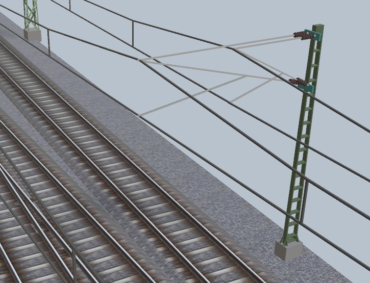

Hallo Berlioz und Andreas Bei zu engen Übergänge verwendet man den Doppelausleger ( nicht den Mast-Abhänger ) bis zur ( fast ) Gleismitte . Ich kann an meinen Beispiel hier ein paar Bilder hochladen , da ich an den gleichen Schwierigkeitsgrad hänge und ausführe . Bilder sind von der Weichenanfang bis Richtung Verzweigung ! Eine kleine Korrektur bzw. Verfeinerung kann noch später gemacht werden . Auch kommen zwischenzeitlich Oberleitungwechsel vor mit Abhänger ( Gewicht ) , an die bin ich später dran ( habe die Stellen schon markiert ) . Das automatische verbinden muss man teils abschalten , sonst löst der Rastpunkt nicht genug ab . Viele Grüße an Beide HnS -

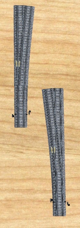

Hallo Modellbahnfreunde Beim Planen kommt oft die Frage auf , wie setze ich eine " 3-Wege-Weiche " im Gleisanschluß an ? Zuvor eine Bemerkung bei allen Hersteller , sie machen fälschlicher Weise eine Weiche mit zwei gleichen Schnittpunkt für den Abzweig einer Gerade . Aus Platzgründen und auch weil es leichter für den Nutzer ist . Im realen Bereich wäre es nicht korrekt bei der Bahn , hier wird ein kleiner Versatz verwendet . Siehe die Bilder : Das Bild zeigt die richtige Anwendung einer 3-Wege-Weiche ( als Gleis oben und das GBS-Baustein unten ) . Links ist die beiden Varianten ohne EV Unterstützung - hier kann jeder Taster/Schalter getrennt die Weichen schalten . Rechts dagegen ist ein zusätzlicher Taster/Schalter erforderlich , der als Gruppen-Taster/Schalter benutzen werden muss . * Die Taster/Schalter der einzelnen Weichen können hier nicht genutzt werden , hier ist die Weiche-Variante eine Weiche mit 3 Schaltzustände ( Abzweig/Gerade/Abzweig ) . * Aus diesem Grund wegen den drei Schaltzustände muss ein Gruppen-Taster/Schalter angewandt werden , der die Zustände der Weiche schalten kann . * Mit Hilfe der EV kann der Taster/Schalter die Weiche den Schaltzustand übergeben werden . * Der Gruppen-Taster/Schalter schaltet also die Weiche in ihrer Position in drei Wege ( Abzweig/Gerade/Abzweig ) . Weichen-Signale können auch eingesetzt werden Links die Variante habe die Möglichkeit der ersten Weiche auf der linken oder rechte Seite das Weichen-Signal zu positionieren , bei der nächsten Weiche geht es nur auf der gegenüberliegen Seite ( Weichen-Signal darf nicht auf dem Gleis vorgenommen sein ) . Rechte Variante hat eine Besonderheit ! Auch hier sind Weichen-Signale vorhanden , nur werden sie ihre Position hintereinander gesetzt ( hier müssen die Weichen-Signale auch mit der EV einbezogen werden ) . Nochmal etwas näher an den Weichen-Signale in ihrer Position : Bild kann vergrößert werden , wenn man mit Doppelklick LMT auf das Bild macht . Für Neulinge die Abkürzungen : LMT = Linke Maustaste drücken EV = ist im 3D-Modellbahn-Studio der Steuerungsprogrammierung sie nennt sich Ereignisverwaltung ( Lua ist eine Erweiterung die eine komplexe Steuerung sich machen lässt ) . Vielen Dank und viele Grüße HnS
