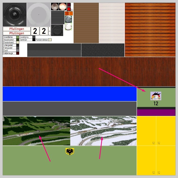

  3. Hallo Modellbahnfreunde Hab meine MAN LKW neue Textur verpasst , diesmal nur als Bild , wie man es machen könnte . Hier mein Bild dazu ... Der linke MAN . LKW hat eine dunkelblaues Dachfarbe und blau die Karosserie ( gelbe Pfeile ) .. Der rechte MAN _ LKW hat ebenfalls eine blaues mit dunkelroten Streifen an der Karosserie ( rote Pfeile ) . Das gleiche habe ich auch mit der Pritze " Seitenwände gemacht " ( Seitenwände ) . Durch Zufall bin ich auch auf die Sitzbezüge mit einer Änderung gekommen , Was mir auch sehr gut gefiel . Nur mal so als Beispiel gezeigt ohne Vorlage ! Es ist auch möglich die Kennzeichen zu ändern . Prima ! Viele Grüße HnS

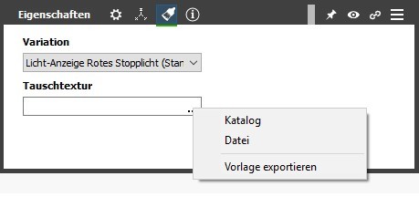

  17. Hallo Andy Vielen Dank , das Du hier eine Frage stellst zu Tauschtexturen ! Nach meinen Wissen ist es so , daß die Texturen vom Modell im Katalog immer Vorrang haben . Die Original - Textur vom Erbauer sind mit dem Modell verbunden ( intergriert ) . Austauschtexturen dagegen sind nicht mit dem Modell verbunden - besser gesagt enthalten . Wenn ein Modellbauer eine Textur zulässt , also eine Austauschtextur möglich ist . So werden die neuen Texturen ( Austauschtextur ) überschrieben - die Datei ist ja auf dem eigenen PC gespeichert . Entstanden ist die Idee da ich neue Tram-Symbole entdeckt habe und mit der Tauschtextur diese auswechseln kann . Da ich meine Arbeit mit den Tauschtextur schon mal hergestellt habe , habe ich gedacht - warum nochmal machen . Wenn schon mal eine Möglichkeit besteht , kann man die Tauschtexturen auch andere Mitglieder im Forum geben . Damit habe ich gleich zwei Vorteil erschaffen ! Einmal eine NEUE Textur und zum Zweiten kann man auch die " ? " damit beseitigen . Empfehlung : Hat man Tauschtexturen verwendet sollte man sie gegebenfalls angeben , in seinem eigenen Thread . Wichtig ! Die geänderte Textur haben ja die anderen Mitglieder nicht . So gibt man die " zip-Datei " in der welche Textur vorhanden ist für das Modell - jedes Modell hat ja seine eigene Textur und die ist abhängig in wie weit der Modellbauer als Tauschtextur zulässt . Hier habe ich die Ampeln von BahnLand vorgenommen - die das Gehäusefarbe verändert ( Form und Funktion bleiben ) . Ein weiterer Grund war auch , das ich nicht zu den einzelne Thread suchen muss , da sie dann hier als Sammelstelle zu holen wär . Darum versuche ich die von mir und andere Mitglieder , die Tauschtexturen hier alle zusammen zuhalten . Ich denke der Grundgedanke ist nicht schlecht . Tauschtexturen sind immer vom Modell abhängig , darum habe ich auch geschrieben für welches Modell . Gebe ich meine Anlage frei ( mbp-Datei ) , sind die nicht im Katalog vorhanden Modelle oder Texturen als Fragezeichen . Viele Grüße HnS , der gerne Hilfe gibt

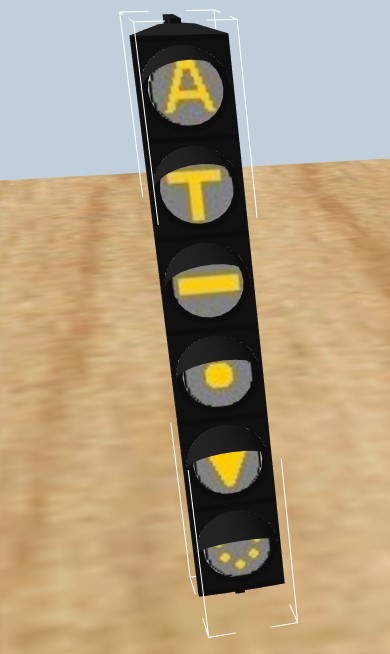

  19. Hallo Modellbahnfreunde Fortsetzung ! für Gruppe 4 ..... ( Tram und Linienbus ) alle Fahrtrichtungen Fahrtrichtung geradeaus Ampeln 4_2b.zip Gehäusefarbe blau Ampeln 4_1b.zip Gehäusefarbe blau Ampeln 4_2gn.zip Gehäusefarbe grün Ampeln 4_1dg.zip Gehäusefarbe dunkelgrau Ampeln 4_2dg.zip Gehäusefarbe dunkelgrau Ampeln 4_1gn.zip Gehäusefarbe grün Ampeln 4_2o.zip Gehäusefarbe orange ( für Baustellen ) Ampeln 4_1o.zip Gehäusef. orange ( f. Baust. ) Fahrtrichtung links Fahrtrichtung rechts Ampeln 4_3b.zip Gehäusefarbe blau Ampeln 4_4b.zip Gehäusefarbe blau Ampeln 4_3dg.zip Gehäusefarbe dunkelgrau Ampeln 4_4dg.zip Gehäusefarbe dunkelgrau Ampeln 4_3gn.zip Gehäusefarbe grün Ampeln 4_4gn.zip Gehäusefarbe grün Ampeln 4_3o.zip Gehäusefarbe orange ( für Baustellen ) Ampeln 4_4o.zip Gehäusefarbe orange ( f. Baust. ) für Gruppe 5 ( 1 Lampe ; aus/ein ) " Bitte warten " " Signal kommt " Ampeln 5_1b.zip Gehäusefarbe blau Ampeln 5_2b.zip Gehäusefarbe blau Ampeln 5_1dg.zip Gehäusefarbe dunkelgrau Ampeln 5_2dg.zip Gehäusefarbe dunkelgrau Ampeln 5_1gn.zip Gehäusefarbe grün Ampeln 5_2gn.zip Gehäusefarbe grün Ampeln 5_1o.zip Gehäusefarbe orange ( f.Baust.) Ampeln 5_2o.zip Gehäusefarbe orange ( für Baustellen ) Pfeil links grün rot ( 1 Lampe ; aus/ein ) Ampeln 5_3b.zip Gehäusefarbe blau Ampeln 6_4b.zip Gehäusefarbe blau Ampeln 5_3dg.zip Gehäusefarbe dunkelgrau Ampeln 6_4dg.zip Gehäusefarbe dunkelgrau Ampeln 5_3gn.zip Gehäusefarbe grün Ampeln 6_4gn.zip Gehäusefarbe grün Ampeln 5_3o.zip Gehäusefarbe orange ( f.Baust. ) Ampeln 6_4o.zip Gehäusefarbe orange ( für Baustellen ) für Gruppe 6 ....... ( 1 Lampe ; aus/blinkend ) gelb blinkend ( Schablone ist richtig ) Vermerk : auch hier wird die Schablone von der Gruppe 1 " Ampeln (Standard ) genommen . Die Schaltfunktion gelb blinkend wird hier wiedergegeben , rot und grün wird nicht genutzt . Man könnte die beiden NICHT genutzten Farben schwarz abdecken ! gelb blinkend " Achtung Fußgänger " Ampeln 6_2b.zip Gehäusefarbe blau Ampeln 6_2dg.zip Gehäusefarbe dunkelgrau Ampeln 6_2gn.zip Gehäusefarbe grün Ampeln 6_2o.zip Gehäusefarbe orange ( für Baustellen ) gelb blinkend Fahrtrichtung rechts Auch hier werden die Schablonen der Gruppe 1 " Fahrtrichtung rechts " genommen . Die Blinkerfunktion bleibt erhalten für " GELB " . rot blinkend Auch hier werden die Schablonen der Gruppe 5 " rot ( 1 Lampe ; aus/ein ) " genommen . Die Blinkerfunktion bleibt erhalten für " ROT " ....................... Hier sind alle die im Katalog vorhanden Ampeln mit geänderten Geäusefarben abgeschlossen . Das nächste Kapitel werden neue Symbole vorkommen , die ich auch mit Erklärung hinzufüge für was sie eingesetzt werden . Vorhaben der folgenden Ampeln - Signale für Weichen der Tram - Signale für andere Anwendungen - Ampeln für Spuren ; " Frei " , " Fahrspur wechseln " und " Fahrspur gesperrt " - Ampeln mit Zahlen ; sie sind meist Hauptstraßen zu finden , damit sollen die Geschwindigkeiten geregelt werden bei vorkommenden Ampelnanlage ; die Ziffer sind 30 - 40 - 60 - Ampeln ( LED-Beleuchtung ) -Ampeln , die ich vielleicht noch NICHT aufgeführt habe ! Alle diese Ampeln muss ich noch bearbeiten und herstellen , das bezieht sich auf die Symbolen und Gehäusefarben . An das Grundmodell sind keine Änderungen . Ich gehe davon aus , wenn schon einmal Tauschtexturen von Benutzer gemacht werden , brauchen dann sie von anderen NICHT noch gemacht werden . Durch die Vielzahl an Tauschtextur sind auch nicht soviel Ampeln im Katalog - man braucht ja nur einer dieser zip-Dateien herunterladen und auf den PC entzippen und speichern . Ich hab ja auch Hinweise gegeben welche Schablonen " Tauschtexturen " vorkommen , die schon einmal hergestellt waren und zu Verwendung genommen werden können . Es freut mich , wenn einige Tauschtexturen von den Modell-Type/Art hinzukommen . Viel Spass für die Auswahl der Texturen ! Sollten Fehler vorkommen , bitte ich sie hier anzugeben - Herzlichen Dank ! Viele Grüße HnS , der den Pinsel immer noch in der Hand hat
  20. Hallo Modellbahnfreunde Hier habe ich mal eine Zusammenstellung der Ampeln von BahnLand mit den Texturen als pdf-Datei . Erklärung zu den Ampeln.zip Hier sind die Tauschtexturen : für Gruppe 1 ....... Ampeln 1_1b.zip Gehäusefarbe blau Ampeln 1_1dg.zip Gehäusefarbe dunkelgrau Ampeln 1_1gn.zip Gehäusefarbe grün Ampeln 1_1o.zip Gehäusefarbe orange ( für Baustellen ) Ampeln 1_2b.zip Gehäusefarbe blau Ampeln 1_2dg.zip Gehäusefarbe dunkelgrau Ampeln 1_2gn.zip Gehäusefarbe grün Ampeln 1_2o.zip Gehäusefarbe orange ( für Baustellen ) Ampeln 1_3b.zip Gehäusefarbe blau Ampeln 1_3dg.zip Gehäusefarbe dunkelgrau Ampeln 1_3gn.zip Gehäusefarbe grün Ampeln 1_3o.zip Gehäusefarbe orange ( für Baustellen ) Ampeln 1_4b.zip Gehäusefarbe blau Ampeln 1_4dg.zip Gehäusefarbe dunkelgrau Ampeln 1_4gn.zip Gehäusefarbe grün Ampeln 1_4o.zip Gehäusefarbe orange ( für Baustellen ) für Gruppe 2 ..... man kann die gleiche Austauschtextur von der zip-Datei aus der Gruppe 1 nehmen . Für die linke Ampel werden die zip-Dateien genommen : " Ampeln 1_1b.zip " , " Ampeln 1_1dg.zip " , " Ampeln 1_1gn.zip " + " Ampeln 1_1o.zip " und für die rechte Ampel werden die zip-Dateien genommen : " Ampeln 1_2b.zip ", " Ampeln 1_2dg.zip " , " Ampeln 1_2gn.zip " + " Ampeln 1_2o,zip " für Gruppe 3 ..... gilt für 2 und 3 Lampen Ampeln 3_1b.zip Ampeln 3_3b.zip Ampeln 3_6b.zip Gehäusefarbe blau Ampeln 3_1dg.zip Ampeln 3_3dg.zip Ampeln 3_6dg.zip Gehäusefarbe dunkelgrau Ampeln 3_1gn.zip Ampeln 3_3gn.zip Ampeln 3_6gn.zip Gehäusefarbe grün Ampeln 3_1o.zip Ampeln 3_3o.zip Ampeln 3_6o.zip Gehäusefarbe orange ( für Baustellen ) Die nächsten drei Gruppen folgen ..........! Viele Grüße und viel Spass bei der Auswahl der Tauschtexturen HnS PS. hatte es in der falsche Thread hochgeladen , jetzt auch hier nochmal - wo es eigentlich hin sollte

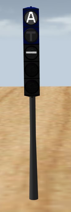

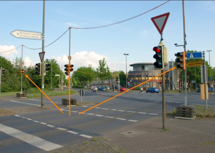

  21. Hallo Modellbahnfreunde Hier habe ich mal eine Zusammenstellung der Ampeln von BahnLand mit den Texturen als pdf-Datei . Erklärung zu den Ampeln.zip Hier sind die Tauschtexturen : für Gruppe 1 ....... Ampeln 1_1b.zip Gehäusefarbe blau Ampeln 1_1dg.zip Gehäusefarbe dunkelgrau Ampeln 1_1gn.zip Gehäusefarbe grün Ampeln 1_1o.zip Gehäusefarbe orange ( für Baustellen ) Ampeln 1_2b.zip Gehäusefarbe blau Ampeln 1_2dg.zip Gehäusefarbe dunkelgrau Ampeln 1_2gn.zip Gehäusefarbe grün Ampeln 1_2o.zip Gehäusefarbe orange ( für Baustellen ) Ampeln 1_3b.zip Gehäusefarbe blau Ampeln 1_3dg.zip Gehäusefarbe dunkelgrau Ampeln 1_3gn.zip Gehäusefarbe grün Ampeln 1_3o.zip Gehäusefarbe orange ( für Baustellen ) Ampeln 1_4b.zip Gehäusefarbe blau Ampeln 1_4dg.zip Gehäusefarbe dunkelgrau Ampeln 1_4gn.zip Gehäusefarbe grün Ampeln 1_4o.zip Gehäusefarbe orange ( für Baustellen ) für Gruppe 2 ..... man kann die gleiche Austauschtextur von der zip-Datei aus der Gruppe 1 nehmen . Für die linke Ampel werden die zip-Dateien genommen : " Ampeln 1_1b.zip " , " Ampeln 1_1dg.zip " , " Ampeln 1_1gn.zip " + " Ampeln 1_1o.zip " und für die rechte Ampel werden die zip-Dateien genommen : " Ampeln 1_2b.zip ", " Ampeln 1_2dg.zip " , " Ampeln 1_2gn.zip " + " Ampeln 1_2o,zip " für Gruppe 3 ..... gilt für 2 und 3 Lampen Ampeln 3_1b.zip Ampeln 3_3b.zip Ampeln 3_6b.zip Gehäusefarbe blau Ampeln 3_1dg.zip Ampeln 3_3dg.zip Ampeln 3_6dg.zip Gehäusefarbe dunkelgrau Ampeln 3_1gn.zip Ampeln 3_3gn.zip Ampeln 3_6gn.zip Gehäusefarbe grün Ampeln 3_1o.zip Ampeln 3_3o.zip Ampeln 3_6o.zip Gehäusefarbe orange ( für Baustellen ) Die nächsten drei Gruppen folgen ..........! Viele Grüße und viel Spass bei der Auswahl der Tauschtexturen HnS

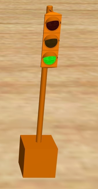

  22. Hallo Modellbahnfreunde Ich werde in kürze hier Tauschtexturen von Ampel hochladen die bei Kreuzungen ( meist grössere Kreuzung ) vorkommen . Ein Beispiel werde ich dazu noch geben als Bild und die entsprechenden Tauschtextur/en . Bei der Standard 3-Phasen-Ampel siehe Bild ist eine Tauschtextur jeweils extra anzulegen - die man vorher ausgewählt hat . Man kann nicht nachträglich von Standard auf ( Pfeil links , Pfeil recht oder Pfeil geradeaus wechseln ) . Hierbei muss man jeweils eine eigene Tauschtextur machen , das habe ich schon getestet . Das Gehäuse ist Standard in " schwarz " und ich hab das Gehäuse eine rotorange Farbe gegeben für Baustellenbereich an Kreuzungen - diese werden eingesetzt wenn die normalen abgeschalten sind . Beispiel : Wir haben zwar eine Baustellen-Ampel .... ... aber diese ist für Kreuzungen nicht geeignet . Darum werde ich austauschbare Texturen herstellen die dann für Kreuzungen geeignet sind . Auch sogenannte Ampelmast und -brücken können sie genutzt werden . Das ist noch eine einfache Kreuzung ist gibt auch noch andere Arten von Kreuzungen mit Richtungsanzeige oder sogar Tram/Bus . Alle Varianten von Tauschtextur werde ich hier bringen . Viele Grüße und herzlichen Dank HnS
