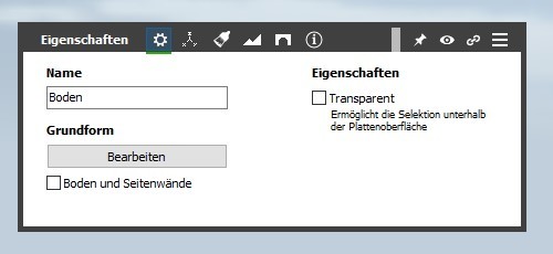

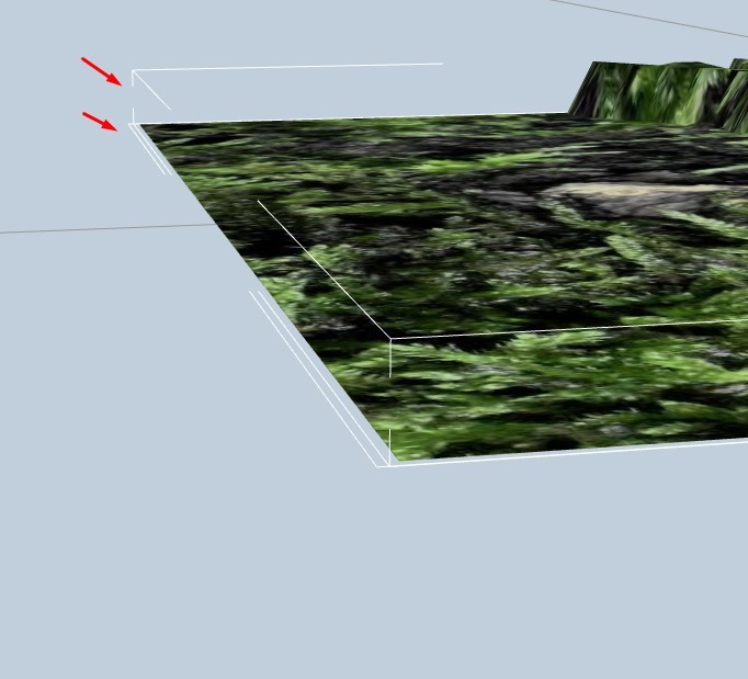

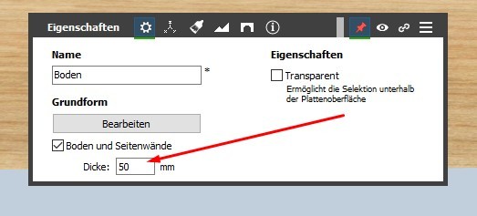

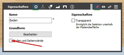

  6. Hallo mail40 Vorher sollte die obere Bodenplatte die Markierung bekommen , geht auch nachträglich . vorher .... ( ohne Füllung ) nachher ( mit Füllung ) ... . Bei der Dicke in mm ist zusagen , dass die Stärke der Oberfläche nach unten geht . Zu Beginn hat man immer die Ebene auf 0 ( Null ) mm in der z-Achse ( Höhe ) . Das Bild zeigt hier Standard : Boden und Seitenwände " Dicke: 50 mm " an , man kann es jeder Zeit auch ändern . Ist der Haken in den Kästchen sind die Seiten geschlossen , wie Du sie haben wolltest . Idealer Wert im Modellbau bei Platten sind so 8 - 12 mm Stärke , 50 mm ist viel zu hoch bewertet . Viele Grüße HnS

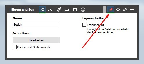

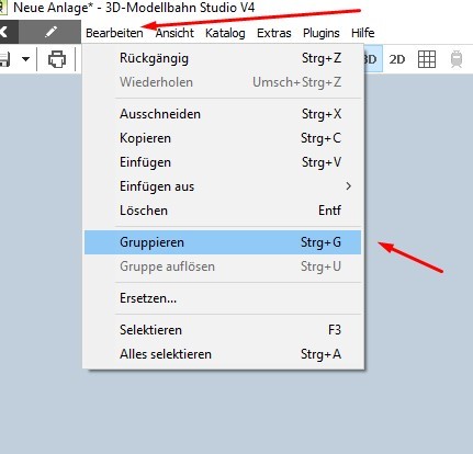

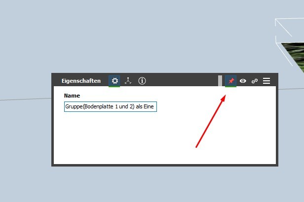

  7. Hallo mail40 Hebe zunächst die beiden Bodenplatten die Fixierung auf Hier ist eine Fixierung " aktiv " Hier ist eine Fixierung " deaktiv " ( nicht aktiv ) Sind beide Platten auf gleicher Position " x-Achse " und " y-Achse " kann man sie gemeinsam markieren . So sollte es Aussehen , wenn beide Bodenplatten markiert sind - dann auf Bearbeiten gehen und auf Gruppieren . Ab jetzt sind die beiden einzelne Bodenplatten eine Gruppe ( im Sinne eine Bodenplatte ) . Wichtig ist aber auch das die obere Bodenplatte eine kleine Erhöhung hat ( minimal 0,1 mm höher als die untere Bodenplatte ) . Jetzt kann man die ( Gruppe ) neue Bodenplatte dort platzieren und zum Schluß fixieren . Da die beiden Bodenplatte jetzt durch die Verbindung eine geworden ist , kann man sie auch NEU bezeichnen ( Name nach Wahl ) . Hier im Bild habe ich bei Name die Gruppe der Neubezeichnung stehen lassen , um zuerkennen wie man das macht . Fixierung wieder aktivieren siehe Pfeil , Stecknadel wird dann rot . Will man diese Bodenplatte ( NEU ) nachträglich verschieben , muss die Bodenplatte doppelt angeklickt werden - erst dann ist es möglich sie neu verschieben oder platzieren . Das warst auch schon .. . Viele Grüße HnS
