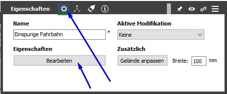

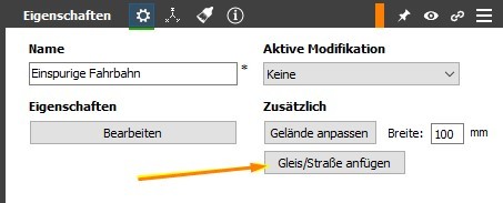

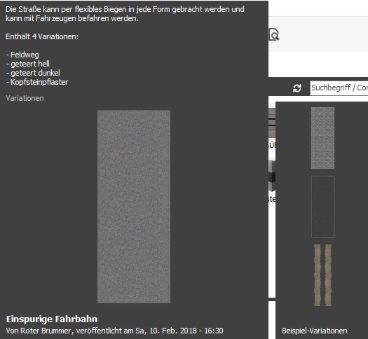

  15. Hallo Modellbahnfreunde Dies ist für Anfänger eine Anleitung wie man selbst mit der .... Bild unten .... Spuren erweitert oder Weichen herstellt . Man zieht auf seine Bodenplatte diese " Einspurige Fahrbahn " , zu finden unter ... siehe Bild unten ... Aufgabe : Wir wollen mal eine parallele Fahrspur herstellen ( also eine 2 spurige Fahrbahn als ein Stück ) . Man geht dann auf das " Rädchen " ( Einstellungen ) und dann auf " Bearbeiten " . Es öffnet sich ein Editor ...... ich hab hier schon vorgearbeitet , folgende Bilder der Reihenfolge untereinander . Jetzt fragt sich jeder ( der das nicht weißt ) , wieso 4 Spuren ? Das ist richtig und einen bestimmten Grund , 2 Spuren sind für die Fahrzeuge ( Bezeichnung : Straße ) Spur 0 und Spur 1 . Die beiden anderen sind Modellspuren ( Bezeichnung : Nur 3D - Modell ) Spur 2 und Spur 3 . Das letzte Bild zeigt die Pfeile " grün " und " rot " - hier werde ich auf die " roten Pfeile " noch eingehen - darum sind schon 4 Spuren eingestellt bzw. hergestellt worden . Nun kommen noch ein Bogen Fahrbahn die voneinander gehen ( Spalten ) . Auch diese wieder nach der Reihenfolge ..... Hier das letzte Bild zeigt wieder keine AKTIVE Fahrspur und ist als Straße bezeichnet . Erst jetzt werden die Fahrspuren AKTIV in den Weichenstellung verwendet . Wir stellen jetzt Abzeige her von einer Spur ( Weichenschaltung ) . Auch hier nach der Reihenfolge der Bilder .... Hier habe ich die Weichenstellungen angewählt um die Spuren aktiv zuschalten und Spur " Fahrrichtung " einzustellen . Alle Fenster werden mit OK abgeschlossen ! Man braucht noch die gleiche Weiche ( Fahrstraße oder Fahrspur ) entgegen gesetzt . Sind alle Vorbereitung abgeschlossen kommt das zusammen setzen der Objekte . Fertig sollte das dann so aussehen siehe Bilder ....... Dies ist mal eine einfacher Kreisverkehr mit 4 EIN- und AUSFAHR-Richtungen . Auch zusehen sind auch Begrenzungen vorhanden ( Bordkante mit Bürgersteig ) , zB. im Stadtteil . Hier habe ich für die Füßgänger auch das gleiche Prinzip verwenden mit den Einspur-Fahrbahn nur habe ich hier die Skarlierung auf 0,4 eingestellt ( NICHT Skarlierung 1 ) . Die Einspur- Fahrbahn für Fußgänger habe ich auf den Begrenzung aufgelegt , es gibt ja auch asphaltierte Bürgersteige . Die Menschen haben genug Platz ( Paarchen ) vorbei zukommen , sie bewegen ( gehen oder laufen ) sich wie die Fahrzeuge . Die Begrenzungen werden wie die Fahrbahn genauso hergestellt ( einmal mit " - " und einmal mit " + " Werte bei Radius ) , das ist wichtig wegen den Randsteinen ! Und nun zu den 2 Modellspuren ( Spur 2 und Spur 3 ) . Hier habe diese Modellspuren auf 200 mm eingestellt , aber die Fahrspuren bleiben auf 100 mm ( für die Fahrzeuge ) . Das ist ganz WICHTIG ! Dieses Stück wird verwendet zwischen diesem Stück .... ...... und diesem Stück ....... Der blaue Rahmen ist das Modell , aber die Fahrspuren sind um die Hälfte kürzer ( grüner Rahmen ) . Dieses Modell deckt die Fläche ab in der eine Lücke entstanden war durch die Spaltung der Spuren . Der Kreisverkehr besteht aus 8 Weichen-Stücke ( natürlich mit den Einspur-Fahrbahn ) . Man kann somit Menschen und Fahrzeuge auf den Kreisverkehr bewegen . Häuser , Begrünung und Schilder habe ich hier weggelassen . Bei Fragen bitte bei mir MELDEN ! Viel Spass beim Nachbauen und gestalten . Viele Grüße HnS

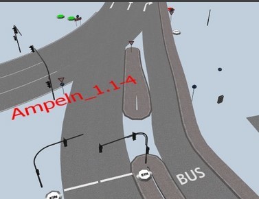

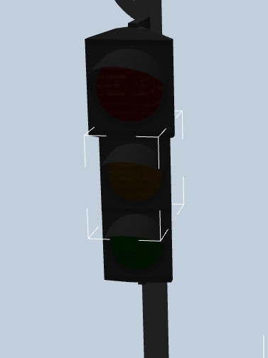

  24. Hallo Modellbahnfreunde Fortsetzung ! für Gruppe 4 ..... ( Tram und Linienbus ) alle Fahrtrichtungen Fahrtrichtung geradeaus Ampeln 4_2b.zip Gehäusefarbe blau Ampeln 4_1b.zip Gehäusefarbe blau Ampeln 4_2gn.zip Gehäusefarbe grün Ampeln 4_1dg.zip Gehäusefarbe dunkelgrau Ampeln 4_2dg.zip Gehäusefarbe dunkelgrau Ampeln 4_1gn.zip Gehäusefarbe grün Ampeln 4_2o.zip Gehäusefarbe orange ( für Baustellen ) Ampeln 4_1o.zip Gehäusef. orange ( f. Baust. ) Fahrtrichtung links Fahrtrichtung rechts Ampeln 4_3b.zip Gehäusefarbe blau Ampeln 4_4b.zip Gehäusefarbe blau Ampeln 4_3dg.zip Gehäusefarbe dunkelgrau Ampeln 4_4dg.zip Gehäusefarbe dunkelgrau Ampeln 4_3gn.zip Gehäusefarbe grün Ampeln 4_4gn.zip Gehäusefarbe grün Ampeln 4_3o.zip Gehäusefarbe orange ( für Baustellen ) Ampeln 4_4o.zip Gehäusefarbe orange ( f. Baust. ) für Gruppe 5 ( 1 Lampe ; aus/ein ) " Bitte warten " " Signal kommt " Ampeln 5_1b.zip Gehäusefarbe blau Ampeln 5_2b.zip Gehäusefarbe blau Ampeln 5_1dg.zip Gehäusefarbe dunkelgrau Ampeln 5_2dg.zip Gehäusefarbe dunkelgrau Ampeln 5_1gn.zip Gehäusefarbe grün Ampeln 5_2gn.zip Gehäusefarbe grün Ampeln 5_1o.zip Gehäusefarbe orange ( f.Baust.) Ampeln 5_2o.zip Gehäusefarbe orange ( für Baustellen ) Pfeil links grün rot ( 1 Lampe ; aus/ein ) Ampeln 5_3b.zip Gehäusefarbe blau Ampeln 6_4b.zip Gehäusefarbe blau Ampeln 5_3dg.zip Gehäusefarbe dunkelgrau Ampeln 6_4dg.zip Gehäusefarbe dunkelgrau Ampeln 5_3gn.zip Gehäusefarbe grün Ampeln 6_4gn.zip Gehäusefarbe grün Ampeln 5_3o.zip Gehäusefarbe orange ( f.Baust. ) Ampeln 6_4o.zip Gehäusefarbe orange ( für Baustellen ) für Gruppe 6 ....... ( 1 Lampe ; aus/blinkend ) gelb blinkend ( Schablone ist richtig ) Vermerk : auch hier wird die Schablone von der Gruppe 1 " Ampeln (Standard ) genommen . Die Schaltfunktion gelb blinkend wird hier wiedergegeben , rot und grün wird nicht genutzt . Man könnte die beiden NICHT genutzten Farben schwarz abdecken ! gelb blinkend " Achtung Fußgänger " Ampeln 6_2b.zip Gehäusefarbe blau Ampeln 6_2dg.zip Gehäusefarbe dunkelgrau Ampeln 6_2gn.zip Gehäusefarbe grün Ampeln 6_2o.zip Gehäusefarbe orange ( für Baustellen ) gelb blinkend Fahrtrichtung rechts Auch hier werden die Schablonen der Gruppe 1 " Fahrtrichtung rechts " genommen . Die Blinkerfunktion bleibt erhalten für " GELB " . rot blinkend Auch hier werden die Schablonen der Gruppe 5 " rot ( 1 Lampe ; aus/ein ) " genommen . Die Blinkerfunktion bleibt erhalten für " ROT " ....................... Hier sind alle die im Katalog vorhanden Ampeln mit geänderten Geäusefarben abgeschlossen . Das nächste Kapitel werden neue Symbole vorkommen , die ich auch mit Erklärung hinzufüge für was sie eingesetzt werden . Vorhaben der folgenden Ampeln - Signale für Weichen der Tram - Signale für andere Anwendungen - Ampeln für Spuren ; " Frei " , " Fahrspur wechseln " und " Fahrspur gesperrt " - Ampeln mit Zahlen ; sie sind meist Hauptstraßen zu finden , damit sollen die Geschwindigkeiten geregelt werden bei vorkommenden Ampelnanlage ; die Ziffer sind 30 - 40 - 60 - Ampeln ( LED-Beleuchtung ) -Ampeln , die ich vielleicht noch NICHT aufgeführt habe ! Alle diese Ampeln muss ich noch bearbeiten und herstellen , das bezieht sich auf die Symbolen und Gehäusefarben . An das Grundmodell sind keine Änderungen . Ich gehe davon aus , wenn schon einmal Tauschtexturen von Benutzer gemacht werden , brauchen dann sie von anderen NICHT noch gemacht werden . Durch die Vielzahl an Tauschtextur sind auch nicht soviel Ampeln im Katalog - man braucht ja nur einer dieser zip-Dateien herunterladen und auf den PC entzippen und speichern . Ich hab ja auch Hinweise gegeben welche Schablonen " Tauschtexturen " vorkommen , die schon einmal hergestellt waren und zu Verwendung genommen werden können . Es freut mich , wenn einige Tauschtexturen von den Modell-Type/Art hinzukommen . Viel Spass für die Auswahl der Texturen ! Sollten Fehler vorkommen , bitte ich sie hier anzugeben - Herzlichen Dank ! Viele Grüße HnS , der den Pinsel immer noch in der Hand hat
  25. Hallo Modellbahnfreunde Hier habe ich mal eine Zusammenstellung der Ampeln von BahnLand mit den Texturen als pdf-Datei . Erklärung zu den Ampeln.zip Hier sind die Tauschtexturen : für Gruppe 1 ....... Ampeln 1_1b.zip Gehäusefarbe blau Ampeln 1_1dg.zip Gehäusefarbe dunkelgrau Ampeln 1_1gn.zip Gehäusefarbe grün Ampeln 1_1o.zip Gehäusefarbe orange ( für Baustellen ) Ampeln 1_2b.zip Gehäusefarbe blau Ampeln 1_2dg.zip Gehäusefarbe dunkelgrau Ampeln 1_2gn.zip Gehäusefarbe grün Ampeln 1_2o.zip Gehäusefarbe orange ( für Baustellen ) Ampeln 1_3b.zip Gehäusefarbe blau Ampeln 1_3dg.zip Gehäusefarbe dunkelgrau Ampeln 1_3gn.zip Gehäusefarbe grün Ampeln 1_3o.zip Gehäusefarbe orange ( für Baustellen ) Ampeln 1_4b.zip Gehäusefarbe blau Ampeln 1_4dg.zip Gehäusefarbe dunkelgrau Ampeln 1_4gn.zip Gehäusefarbe grün Ampeln 1_4o.zip Gehäusefarbe orange ( für Baustellen ) für Gruppe 2 ..... man kann die gleiche Austauschtextur von der zip-Datei aus der Gruppe 1 nehmen . Für die linke Ampel werden die zip-Dateien genommen : " Ampeln 1_1b.zip " , " Ampeln 1_1dg.zip " , " Ampeln 1_1gn.zip " + " Ampeln 1_1o.zip " und für die rechte Ampel werden die zip-Dateien genommen : " Ampeln 1_2b.zip ", " Ampeln 1_2dg.zip " , " Ampeln 1_2gn.zip " + " Ampeln 1_2o,zip " für Gruppe 3 ..... gilt für 2 und 3 Lampen Ampeln 3_1b.zip Ampeln 3_3b.zip Ampeln 3_6b.zip Gehäusefarbe blau Ampeln 3_1dg.zip Ampeln 3_3dg.zip Ampeln 3_6dg.zip Gehäusefarbe dunkelgrau Ampeln 3_1gn.zip Ampeln 3_3gn.zip Ampeln 3_6gn.zip Gehäusefarbe grün Ampeln 3_1o.zip Ampeln 3_3o.zip Ampeln 3_6o.zip Gehäusefarbe orange ( für Baustellen ) Die nächsten drei Gruppen folgen ..........! Viele Grüße und viel Spass bei der Auswahl der Tauschtexturen HnS PS. hatte es in der falsche Thread hochgeladen , jetzt auch hier nochmal - wo es eigentlich hin sollte
