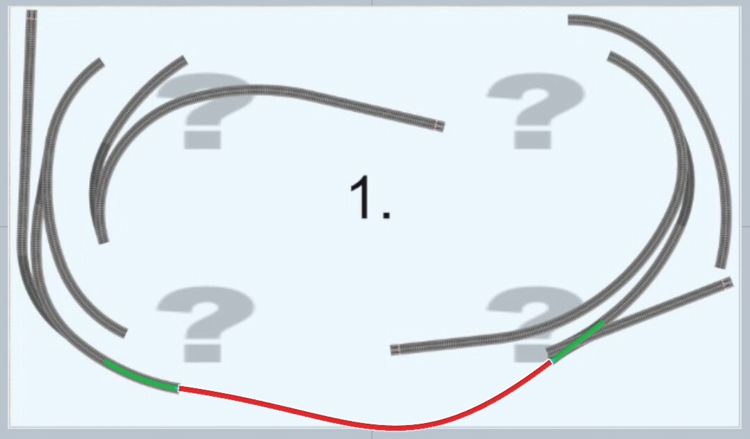

  14. @dronsb zum Gismo am Gleisende: Mit dem Y-Vektor änderst du die Länge eines Gleises. Wenn das Gleis ursprünglich eine Gerade war, dann bleibt es eine Gerade. War das Gleis eine Kurve, dann bleibt es eine Kurve (= Radius bleibt unverändert). Handelte es sich um ein Flexgleis, dann wird es zu einer Geraden geändert, weil Flexgleise nicht auf diese Weise verlängert oder verkürzt werden können. Mit dem X-Vektor änderst du den Radius einer Kurve. War das Gleis ursprünglich eine Gerade, dann wird es damit zur Kurve (= gleichbleibender Radius). War das Gleis eine Kurve, dann bleibt es eine Kurve oder es wird zur Geraden, wenn der Winkel 0 ist. Handelte es sich um ein Flexgleis, dann wird es durch Manipulation des X-Vektors zur Kurve (mit durchgehend gleichbleibendem Radius). Viele Grüße Götz
  15. Hallo Roni, die musst du nicht kennen. Geometrie ist skalierbar. Wenn die beiden Anschlusswinkel übereinstimmen, dann bekommst du auch dieselbe Verbindung im Flexgleis, die @dronsb im ersten Posting gezeigt hat: Du siehst, dass meine Gleise (grün und rot) viel schmaler sind, als die originalen. Ich habe den Gleisplan also zu groß (aber mit korrektem Seitenverhältnis!) darunter gelegt. Das korrekte Seitenverhältnis habe ich erzielt, indem ich die Abmessungen des Screenshots 1:1 auf die Abmessungen des Grundkörpers "Ebene" übertragen habe. Viele Grüße Götz

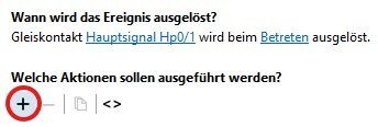

    Klick auf das Plus in der oberen rechten Ecke des Katalog-Fensters:

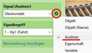

  24. Hallo @gmd , wenn du möchtest, dann kannst du dein Script so formatieren ... local VP_Debug = true local function VP_Log(...) if VP_Debug then print(...) end end -- Generic: set action state using the name stored in a vehicle variable local function VP_VSet_ActionFromVar(vehicle, varKey, state) if not vehicle or not vehicle.variables then return end local actionName = vehicle.variables[varKey] if not actionName then return end local action = vehicle.actions[actionName] if not action then if VP_Debug then VP_Log("VP ACTION:", vehicle.name, "missing action for", varKey, "name=", tostring(actionName)) end return end action.state = state if VP_Debug then VP_Log("VP ACTION:", vehicle.name, varKey, "→", actionName, "state=", tostring(state)) end end function VP_VSet_LightState(vehicle, on) local v = (on true or on 1) and 1 or 0 VP_VSet_ActionFromVar(vehicle, "Light", v) end function VP_VSet_LightOn(vehicle) VP_VSet_LightState(vehicle, 1) end function VP_VSet_LightOff(vehicle) VP_VSet_LightState(vehicle, 0) endindem du in der Kopfleiste auf diesen Knopf drückst und aus der Liste auswählst. Gruß Götz
