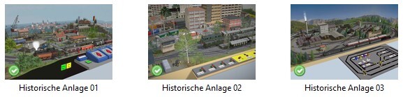

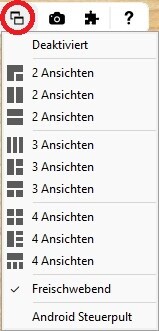

  1. Hallo Martin, die Möglichkeit gibt es. Du kannst mehrere Fenster öffnen: Und du kannst ein Stellpult bauen und von dort Weichen, Signale, Züge etc. steuern. Die Anlagen aus dem Set "Aus historischen Gleisplänen" im Online Katalog bieten dir eine Auswahl überschaubarer Beispiele: Viele Grüße Götz

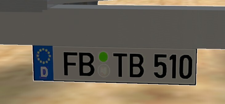

  10. Dann will ich mit Lob nicht sparen! Bei Monis Truck ist es dir gelungen, durch geschickte Farbkombination ein Maximum an Unlesbarkeit zu erzielen. hihi

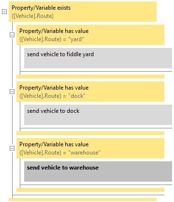

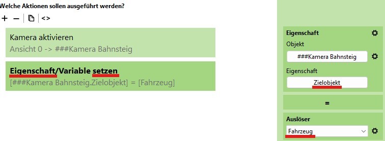

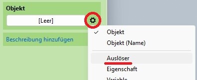

  13. Jedes Ereignis ist ein Funktionsaufruf. Die "Auslöser" sind Funktionsparameter. Bei Betreten eines Kontakts werden mehrere Argumente übergeben: der Kontakt das erste Fahrzeug mit eingeschaltetem Antrieb (keine Klasse, sondern ein konkretes Modell auf der Anlage!!!) die Richtung, in der dieser Kontakt überfahren wurde die Position (Anfang, Mitte, Ende)
  14. Und weil du es nicht machst, mache ich es für dich: Auslöser Fahrzeug unsichtbar machen.mbp Viele Grüße Götz
  15. Da bist du im Irrtum, Andreas. "Fahrzeug" bezeichnet immer ein ganz konkretes Fahrzeug im Verbund. Das Fahrzeug mit eingeschaltetem Antrieb. Wenn es mehrere Fahrzeuge mit eingeschaltetem Antrieb im Zugverbund gibt, dann ist es das erste Fahrzeug mit eingeschaltetem Antrieb. Fahr einen beliebigen Zug auf einen Kontakt und schaltet den Auslöser "Fahrzeug" unsichtbar! Würde ich dir aber empfehlen. Es hilft dir zum besseren Verständnis der Zusammenhänge.
  16. Und diese Textur hat bei dir eine Skalierung von 3.0 Deshalb sehen die Schottersteine bei dir viel zu groß aus. Deshalb hat Brummi sie "Felsbrocken" genannt. Wenn du die Skalierung der Textur auf 15.1 änderst, dann passt es besser. Viele Grüße Götz
  17. Hallo Andreas, Wenn du ein Gleis oder einen Gleiskontakt betrittst, dann repräsentiert das angetriebene Fahrzeug den Zug. Der Auslöser "Fahrzeug" ist in diesem Fall das angetriebene Fahrzeug im Zug. Das ist unabhängig davon, ob genau dieses Fahrzeug das Gleis bzw. den Kontakt betreten hat. Alexander hatte aber einen Taster benutzt, um den Zug zu konfigurieren. In diesem Fall gibt es keinen Auslöser "Fahrzeug", den man ansprechen kann. Deshalb muss man hier über eine Wiederholung das angetriebene Fahrzeug finden. Alexander hat nicht das Ereignis "Kontakt wird betreten" genutzt, weil er den Zug am Signal stoppen wollte, bevor er entscheidet, welche Epoche er ihm zuweist. Alternativ zur Schleife hätte er den Auslöser "Fahrzeug" aus dem Ereignis "Zug betritt H/V Blocksignal XXX" in einer Variablen zwischenspeichern können. Dann wäre er ohne die Schleife ausgekommen und hätte nach dem Druck auf die Taste das Fahrzeug aus dieser Variablen mit dem Schlagwort ausstatten können. Die Schleife war aber eine gute Demonstration um zu zeigen, wie man auch dann den Zug konfigurieren kann, wenn man das "Fahrzeug" nicht kennt. Viele Grüße Götz

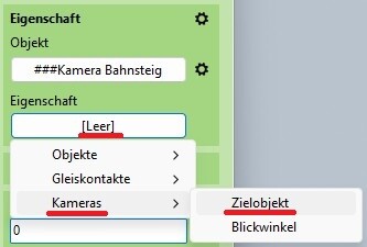

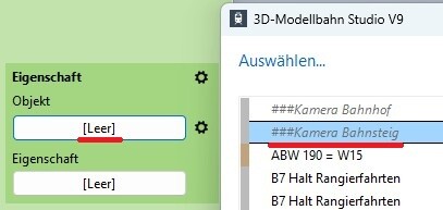

    Du kannst in der Lok den Namen der Kamera hinterlegen, die du gespeichert hast. Dann kannst du diese Kamera über die erweiterte Variable auswählen.

    Hallo @dbahr, du kannst jede gewünschte Kameraansicht (einschließlich Drohnenflug und allen Cockpitansichten) in der Kameraverwaltung speichern. Dabei bist du nicht mehr (wie bisher) auf 10 Ansichten beschränkt. Sondern du kannst 10 ausgewählten Ansichten die Shortcuts 0 bis 9 zuweisen. Und mit der Aktion "Kamera-Ansicht aktivieren" kannst du jetzt jede gespeicherte Ansicht per EV aktivieren. Viele Grüße Götz
