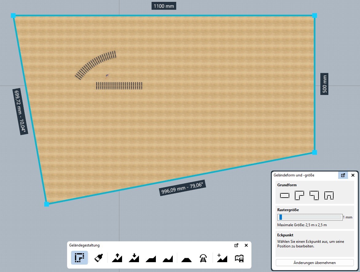

  4. Mir kommt gerade noch eine Idee, @Ralef Wenn es dir nur um eine Platte mit den exakten Maßen geht und nicht um formbares Gelände (der Grund für die Rasterung der Bodenplatten im MBS), dann kannst du die Platte auch mit einem 3D-Modeller wie z.B. Blender oder Sketchup erstellen und als Objekt ins MBS importieren. Eventuell ist das eine Alternative für dich? Viele Grüße Götz
  5. Hallo Ralf, meines Wissens geht das leider beides nicht. Aber du kannst die ganze Bodenplatte kleiner skalieren, wenn du es millimetergenau brauchst. Das ist die beste Annäherung, die mir mit einer Bodenplatte gelingt, wenn ich sie auf 0,1 runter skaliere: Das ist sicher nur eine Notlösung, aber vielleicht genügt sie für deinen Zweck? Viele Grüße Götz

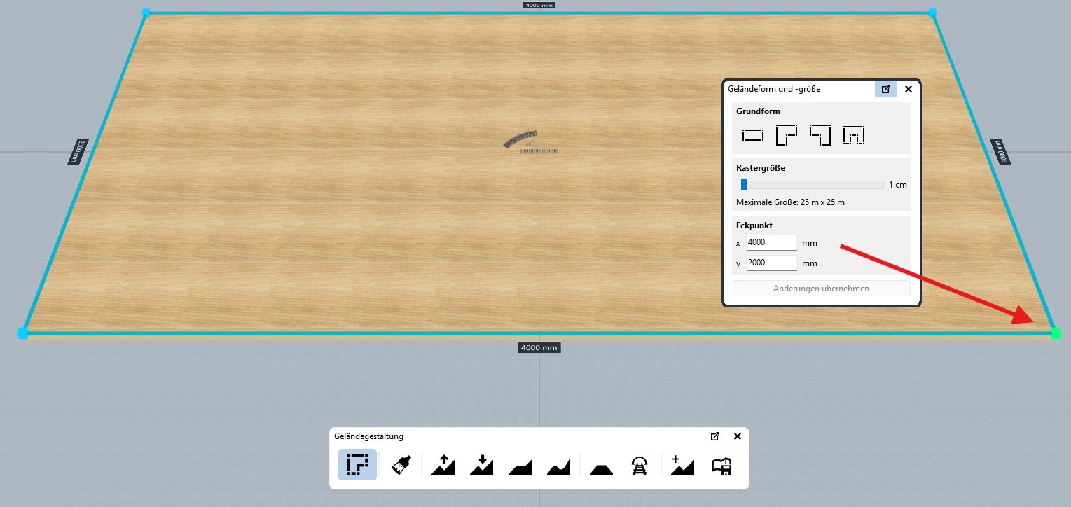

  6. Wenn du einen Eckpunkt der Bodenplatte auswählst, kannst du seine X- und Y-Position angeben. Die obere linke Ecke ist der Nullpunkt. Viele Grüße Götz

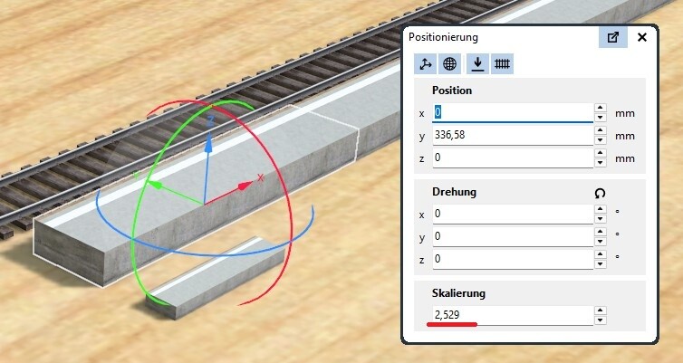

  7. Das bezweifle ich, Fritschie. Denn die Gleise, Loks und Waggons sowie die Signale haben exakt denselben Skalierungsfaktor von 2,529. Einzig der Bahnhof ist viel kleiner skaliert mit 1,05. Und die Bodenplatte ist auf 12,644 hoch skaliert. Viele Grüße Götz
  8. Ich habe etwas gefunden: Dein Bahnsteig ist in deiner Testanlage auf 2,529 hoch skaliert. Alles andere auf deiner Anlage ebenfalls. Ich habe den normalen Bahnsteig mal zum Vergleich drunter gelegt: Dann wird er natürlich auch in dieser Größe unter "meine Modelle" abgespeichert. Hast du irgendwann den Maßstab deiner Anlage verändert? Der Faktor entspricht nämlich dem Unterschied zwischen Spur Z (1:220) und Spur H0 (1:87) Viele Grüße Götz
  9. Das ist mir klar, Fritschie. Aber um deine Schritte nachzuvollziehen, will ich den von deiner Anlage in meinem Katalog speichern und schauen, ob der auf einer frischen Anlage dann dasselbe Verhalten zeigt, wie bei dir. Deshalb brauche ich deine Testanlage. Danke für die Content-ID. Die ist aber vom Modell. Das nützt mir nichts, denn der Bahnsteig zeigt bei mir nicht das von dir beschriebene Verhalten. Die Ursache muss in deiner Anlage stecken!. :-) Götz
  10. Die "Anlage, wo er her ist" würde uns eventuell bei der Ursachenfindung helfen ...

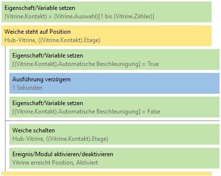

  17. Ich habe es gerade noch ein zweites Mal versucht, @moon2018 Ich habe in der EV ein Objekt angesprochen (Der Befehl soll es unsichtbar machen) und im Kommentar namentlich erwähnt. Beim Versuch, das Objekt zu löschen bekomme ich die Meldung, dass dieses Objekt von der EV referenziert wird. Dann habe ich im Befehl das Objekt geändert, aber den Kommentar belassen wie zuvor. Diesmal kann ich das Objekt löschen ohne dass eine Meldung kommt. Du hast dich da ganz bestimmt irgendwie vertan. Es wäre erstens unsinnig, den Kommentar mit einzubeziehen. Und zweitens geht das gar nicht, weil im Kommentar keine Referenz zum Objekt stehen kann. Objekte werden in der EV nicht anhand ihres Namens referenziert!
  18. Ich habe das eben selbst ausprobiert. Die Erwähnung des Objekts im Kommentar ist kein Kriterium für die Meldung, dass dieses Objekt in der EV referenziert wird. Ich fürchte, dass @moon2018 sich in diesem Punkt geirrt hat. Sorry.

  24. Jedes Ereignis ist ein Funktionsaufruf. Die "Auslöser" sind Funktionsparameter. Bei Betreten eines Kontakts werden mehrere Argumente übergeben: der Kontakt das erste Fahrzeug mit eingeschaltetem Antrieb (keine Klasse, sondern ein konkretes Modell auf der Anlage!!!) die Richtung, in der dieser Kontakt überfahren wurde die Position (Anfang, Mitte, Ende)
