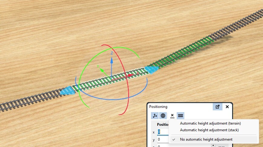

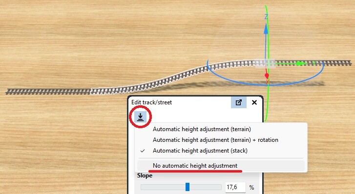

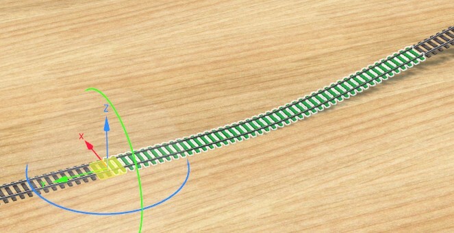

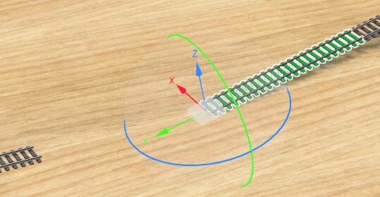

  13. Schau mal bitte in 2D, ob Schiene und Kontakt am selben Platz liegen. In der 3D Ansicht kann einem die Perspektive böse Streiche spielen.
  14. bei mir klettert der auch in einer frischen V9.5 Anlage

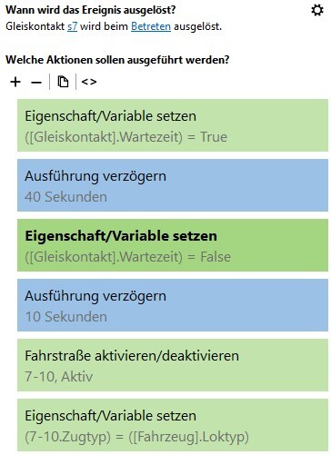

  17. Sehr! Das hier ist die falsche Modul-Variable: Anstatt "Ausfahrstraßen" muss dort "Zähler Ausfahrten" stehen. Viele Grüße Götz
  18. die Obergrenze für die Zufallszahl in der letzten Aktion. Ich kann im Screenshot leider nicht erkennen, welche Variable dort eingetragen ist. Aber laut Fehlermeldung im Protokoll scheint es die falsche zu sein.
  19. Das ist alles vorhanden, Leslie
  20. Das ist das Protokoll, Chris Ich sprach von der EV: Dieses Ereignis hat mehr Befehlszeilen, als im Fenster dargestellt werden. Und in diesen Zeilen steckt der Fehler. Schau dir erst einmal die untere Hälfte deines Ereignisses an. ...

  23. Der Fehler steckt in der unteren Hälfte der EV, Chris. Dem Teil, der auf deinem Bild nicht zu sehen ist. Es wäre so viel einfacher dir zu helfen, wenn ich selbst auf die Anlage schauen könnte.
