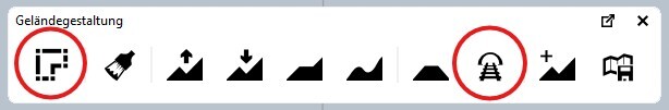

  9. Hallo Lutz, leider wusste ich nicht, dass du das Loch an der Kante aussparen möchtest. Dafür gibt es ein besseres Mittel als das Tunnelwerkzeug. Du kannst die Form und Größe der Platte mit dem ersten Werkzeug für die Geländegestaltung verändern: Mit einem Doppelklick auf eine Kante kannst du weitere Eckpunkte einfügen. Und dann verziehst du Kanten und Eckpunkte so, dass die gewünschte Form entsteht. Diesen Weg demonstriert Alexander42 im Video an der Stelle, die er dir weiter oben genannt hatte. Also bei 1 Stunde 15 Minuten. Viele Grüße Götz
  10. Hallo Lutz, für diesen Zweck findest du im Menü für Geländegestaltung das Tunnelwerkzeug: Hier ist ein Twitch Stream, in dem Alexander42 bei 1:46:23 den Umgang damit beschreibt: Viele Grüße Götz
