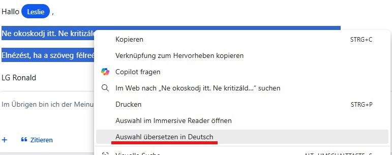

  9. Goetz antwortete auf opaxs Thema in Anlagen
    Das kannst du selbst tun, Opax. Markiere den Text, klick dann mit der rechten Maustaste drauf und wähle aus dem Kontextmenü: "Auswahl übersetzen in Deutsch" Viele Grüße Götz

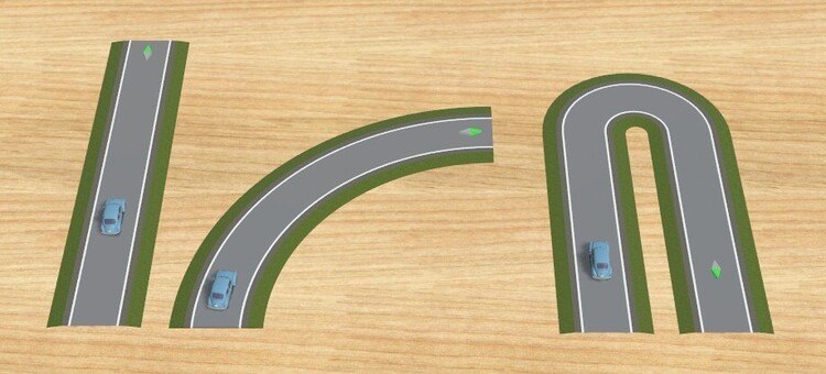

  22. Hallo Fritschie, Du musst den parallelen Pfad mit einem neuen Gleis beginnen. Ob du das durch Duplizieren eines vorhandenen Gleises erzeugst oder ein frisches aus dem Katalog holst und irgendwo auf die Platte legst, ist egal. Du kannst auch einen Bahnsteig, einen Gehweg, eine Straße etc. aus dem Katalog nehmen und dann parallel zum vorhandenen Gleis verlegen. Die Funktion ist genial gut! Viele Grüße Götz
