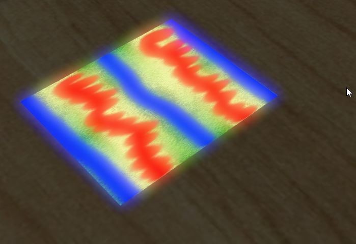

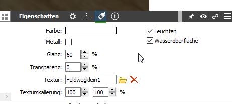

  16. Hallo Husky Als erstes selektierst du deine Anlagenplatte, dann klickst du auf das Pinselsymbol im unteren rechten Bereich (siehe Bild unten). Du hast dieses Bild auf dem Monitor? Dann klickst auf den Zeichenmodus: Und wenn du jetzt bei gedrückter linker Maustaste über deine Anlagenplatte gehst, zeichnest du dieses Material darauf welches du im 1. Bild ausgewählt hast. lg max
  17. als Beispiel: die Textur (Ausschnitt) und das Ergebnis: lg max
