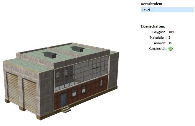

Hallo Neo, vielen Dank für die Korrektur des Lokschuppens. Irgendwie habe ich die Bilddatei nicht wieder gefunden. Das Beste wird wohl sein, den Schuppen noch einmal neu zu konstruieren und dann ohne Transparenz. HG Brummi P.S.: Das mit den Toren kann man direkt mit korrigieren. -

Hallo zusammen, ihr könnt den "neuen" Ringlokschuppen jetzt auf euren Anlagen einbauen und nach Herzenslust anstreichen. Vielen Dank an Neo fürs Einstellen in den Katalog. Brummi
