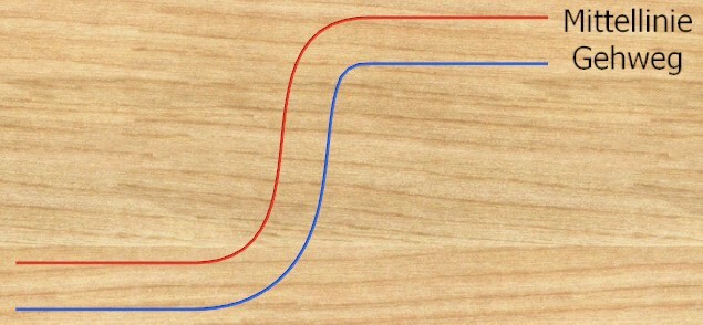

vor 3 Minuten schrieb BR_01_Fan:
Apropos Parkbuchten: Werden solche Verschwenkungen nicht perfekt, wenn man einfach die Spline-Funktion machen lässt statt manuell die Radien und Winkel hinzufummeln?
Hallo BR_01_Fan, du hast doch gestern im Stream zugeschaut, als Alex hier die "Spline-Funktion" benutzen wollte oder? Manchmal bringt das nicht den gewünschten Erfolg, dann ist es besser, das manuell auszuführen anstatt ewig herum zu fummeln.
Dann bekommt man auch exakte Werte und kann das kopieren und wieder verwenden! ;)
LG Atrus
vor 7 Minuten schrieb BR_01_Fan:
Physikalische oder zivile Gesetze sind nun mal wenig kompromissbereit.
Was hat das bitte mit der virtuellen Modellbahn zu tun?
Es geht nicht um Gesetze. Es geht um dein fehlendes Gespür dafür, wann es genug ist.
Es geht darum, dass du nicht loslassen kannst und damit manch einem hier schon auf den Keks gehst.
vor 2 Minuten schrieb Atrus:
Nein, das ist mir wohl durchgerutscht. Manchmal ist er einfach zu schnell bei seinen Aktionen. Aber ich habe es gerade selbst getestet. Ist ein spezifisches Problem dieses Gehwegs.
Atrus hatte es zwar schon angesprochen, aber ich möchte das gerne noch etwas genauer erklären
vor 14 Minuten schrieb BR_01_Fan:
Apropos Parkbuchten: Werden solche Verschwenkungen nicht perfekt, wenn man einfach die Spline-Funktion machen lässt ..?
Bei einem normalen Spline, ja
Aber der Gehweg, für den Alex sich entschieden hatte ist so konstruiert, dass er seitlich versetzt zur Mittellinie läuft. Und damit ergab es keine gleichmäßige S-Kurve mehr. Denn eine parallel versetzte Außenkurve ist weiter als eine parallele Innenkurve, wenn der Radius der Mittellinie an beiden Enden gleich ist.
Ja siehst du, ist eben alles learning by doing it ) Ich bin jetzt seit sieben Jahren dabei und weiß immer noch lange nicht alles. Darum sehe ich mir auch mit Freude immer wieder den Stream an um etwas zu lernen dabei. Mehr zusehen und weniger kommentieren würde vielleicht helfen. Man kann sich ja das Video später in aller Ruhe reinziehen. Step by step. Einmal das Video und daneben seine geöffnete Anlage ist die Beste Variante finde ich. Probiere es einfach mal aus, dann wird dir schnell einiges klar werden. D
LG Atrus
Bearbeitet von Atrus
Rechtschreibfehler
vor 4 Minuten schrieb Goetz:
Ja, habe ich gerade selbst festgestellt. Hat seine Vorteile, wenn er neben einer Fahrbahn verläuft, macht das Arbeiten damit aber "komisch", wenn man ihn standalone nutzen will. Ich nehme an, das ist ein Kompromiss für eine ältere Version, denn in V9 kann man ja schön den seitlichen Abstand zu einem Spline einstellen. So eine Konstruktion ist nicht mehr nötig.
