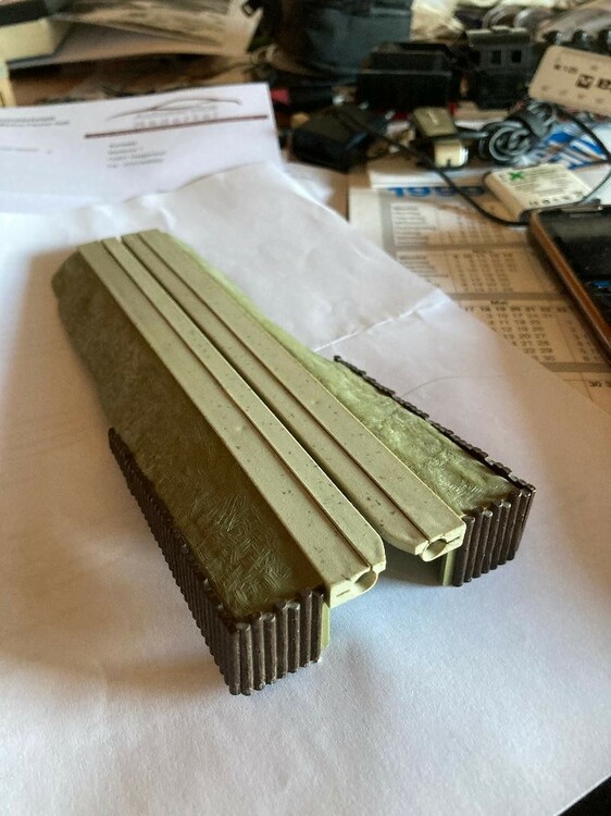

MX1954LL Geschrieben 5. April 2022 Geschrieben 5. April 2022 (bearbeitet) Hallo zusammen, Habe ID. FAF2E87F-F2EE-409B-B440-B3DE0698A0AE neu hochgeladen mit 2 Ergänzungen. Einmal die Buckelpiste, welche Brummi schon im Oktober 2018 als *.ZIP Datei zur Verfügung gestellt hatte. Dann den beschrankten Bahnübergang B-4733, den ich aus Modellen von Brummi und fmkberlin sowie den Lampen von Fex und den Zäunen von Henry zusammengestellt habe. Außerdem noch 2 Fotos von der Haarnadelkurve 4580, welche ja teilbar ist uns deshalb auch als einspurige Kurve verwendet werden kann. Außenkurve hat die Bezeichnung 4580 A und innen 4580 B. Der weiße Mittelstrich bleibt beim Innenteil. Mehr fällt mir zu den einspurigen Schienen nicht mehr ein. Schöne Grüße Lothar Bearbeitet 5. April 2022 von MX1954LL

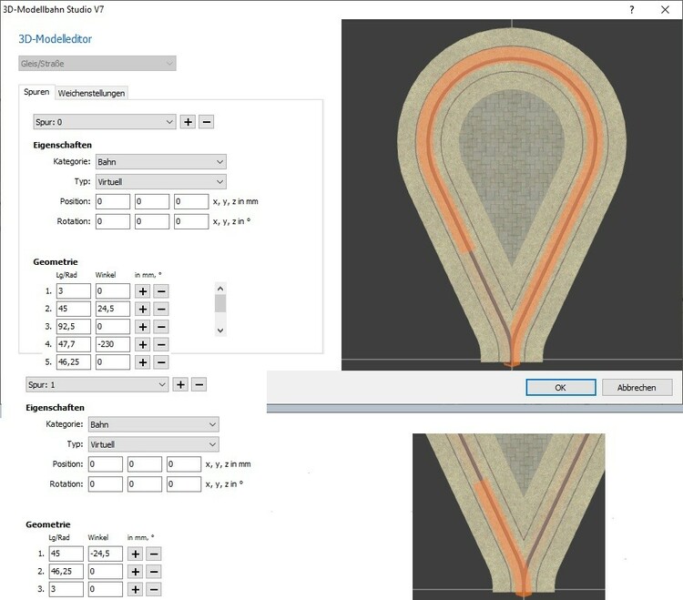

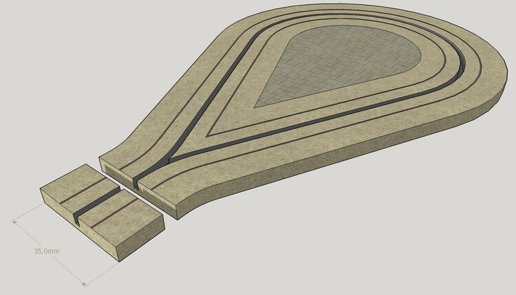

Roter Brummer Geschrieben 5. April 2022 Geschrieben 5. April 2022 Hallo zusammen, die Kehrschleife 453 funktioniert mit der aktuellen Version des MBS ja nicht mehr. Das Auto hoppelt am Ende der Schleife und durchfährt diese immer wieder. Außerdem ist die enge Kurve viel zu eckig. Also habe ich SketchUp angeschmissen und das ist dabei herausgekommen. Die Straßentextur folgt jetzt brav dem Kurvenverlauf. Die Funktionsweise bitte mit diesem Entwurf DC9E51FD-DC58-46DF-9358-9C85827F2CE8 überprüfen. HG Brummi
MX1954LL Geschrieben 5. April 2022 Geschrieben 5. April 2022 (bearbeitet) Hallo Brummi, sieh kann befahren werden Über Fahrversuche habe ich die Spuren ermittelt, bei denen es funktioniert. Der Winkel des kurzen 45° Stückes kann noch Optimiert werden, es gibt noch eine minimale seitliche Ablenkung des Fahrzeugs nur bei der Ausfahrt. Grüße Lothar Bearbeitet 5. April 2022 von MX1954LL
Roter Brummer Geschrieben 5. April 2022 Geschrieben 5. April 2022 Hallo Lothar, deine Winkel stimmen aber rechnerisch so nicht. Wenn der Kehrbogen 230° hat, müssen die beiden kurzen Bögen zusammen 50° ergeben. HG Brummi
MX1954LL Geschrieben 5. April 2022 Geschrieben 5. April 2022 Hallo Brummi, du hast Recht, ich hatte noch einen Reihenfolgen Fehler in Spur 1. Die 3 mm Gerade gehört an Pos 1.. Mit diesen Werten läuft es Rund. Grüße Lothar
MX1954LL Geschrieben 5. April 2022 Geschrieben 5. April 2022 Hab es hier eingebaut: FAF2E87F-F2EE-409B-B440-B3DE0698A0AE
Roter Brummer Geschrieben 5. April 2022 Geschrieben 5. April 2022 (bearbeitet) Meine Lösung: Vergrößerung des Kehrgleisradius auf 47,8 mm. DC9E51FD-DC58-46DF-9358-9C85827F2CE8 Lothar: Die zwei überlappenden 3mm Geraden am Anfang sind potentielle Fehlerquellen! Bearbeitet 5. April 2022 von Roter Brummer
MX1954LL Geschrieben 5. April 2022 Geschrieben 5. April 2022 Hallo Brummi, lad dir mal die Anlage FAF2E87F-F2EE-409B-B440-B3DE0698A0AE runter ,bei deinem Vorschlag läuft der Käfer nicht durch links ist meine Variante. Da ist die Fahrspur schön in der Mitte des Führungsschlitzes. Grüße Lothar
