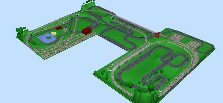

72sonett Geschrieben 19. September 2016 Geschrieben 19. September 2016 (bearbeitet) Quote Sieht alles sehr gut aus, Ich möchte das Programm auch benutzen statt SCARM, klappt aber nicht mit Windows XP... :-( Bearbeitet 19. September 2016 von 72sonett pic added
Henry Geschrieben 19. September 2016 Geschrieben 19. September 2016 Hallo, siehe hier zu windows XP, du solltest leider upgraden, windows10 läuft jedoch stabil .. trotzdem viele Grüße von Henry
Gast Geschrieben 4. Januar 2017 Geschrieben 4. Januar 2017 (bearbeitet) Moin, bin gerade neu hier angekommen. Tante Google war Schuld und da habe ich den AMS-Bericht hier entdeckt. Ich möchte mir eine Landschaftsbahn mit AMS aufbauen. Leider gibt es keine Planungssoftware, in der ALLE Schienen vorhanden sind. Meine Frage nun: Ist das hier anders und gibt es eventuell etwas neues? Gruß Christoph Bearbeitet 4. Januar 2017 von cw658
Roter Brummer Geschrieben 4. Januar 2017 Geschrieben 4. Januar 2017 Hallo cw658, da ich einen Teil der Sache mit Faller AMS verbrochen habe, antworte ich einfach mal. Zur Zeit sind die AMS-Schienen noch eine Kombination aus 3D-Modell und (unsichtbaren) Eisenbahnschienen. Auf diesen Schienen können auch Autos fahren. Und genau diese Kombination ist die Crux an der ganzen Geschichte. Es lassen sich z.B. nur mit einigem an Aufwand Steigungen darstellen. Mit der Version 4 des Modellbahn-Studios sollte es aber dann möglich sein, solche Straßenstücke direkt befahrbar zu machen. Ob dann wirklich alle Schienen erfasst werden, steht noch in den Sternen, weil es ja im Laufe der Jahre eine Unmenge an unterschiedlichem Faller-Material gab. HG Brummi

Roter Brummer Geschrieben 4. Januar 2017 Geschrieben 4. Januar 2017 Hallo Christoph, natürlich kannst du deine Bahn mit diesem Programm planen. Sehr genau sogar, denn die Toleranzen sind hier äußerst gering. Es ist nur so, dass sich die Einzelteile für Faller AMS zur Zeit noch in Entwicklung befinden und somit noch nicht die vielfältigen Möglichkeiten des 3D Modellbahnstudios abdecken. Deswegen fehlen auch noch einige (nicht viele) Bauelemente. HG Brummi
